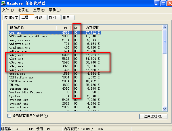

之后,再打开任务管理器,如下图:
观察进程为 w3wp.exe 的,查看那个CPU 占用的高,再利用其 PID 于 iisapp 中列出的结果对比,就能轻松的找出是那个站点占用的CPU过高了
