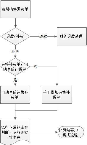

点晴ERP-新增销售退货单-操作流程 点击进入如下图操作如下图:找到要退货的物料,点击对应的批号,即红色部分的。如下图:填写实际退货数量,退货操作,是退款还补货如下图:最后提交即可。补充说明:退同一订单多个料时,点击添加,再选择物料即可。
