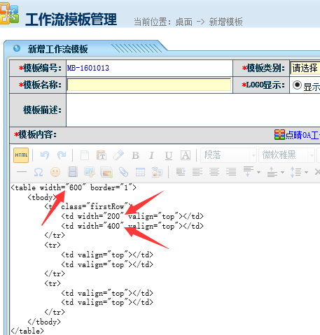

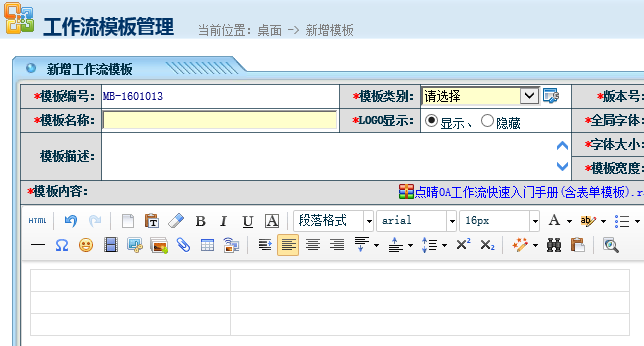

以下仅供参考,为设置表格所有列的固定列宽和行高:
方法1:
如果不熟悉CSS和HTML的话,建议用Word或Excel先设置好需要宽度的表格,在Word或Excel中为了设置固定的列宽,一定要用光标拖动所有列的边框线,确保Word或Excel来后台自动设置列宽,然后将设置好的表格复制到点晴OA工作流模板编辑器中,应该就可以实现固定列宽的表格了。
方法2:
在工作流模板编辑器中,直接用鼠标光标拖动表格边框线,也可以调整列宽,方法如下:

方法3:
用以上方法设置的表格,只能大致实现宽度控制,有时甚至与期望的效果相差很远。
如果熟悉HTML和CSS的话,就可以实现精确的表格固定列宽控制。在CSS中,宽度单位默认为px(像素点),在工作流表单编辑器中,切换到源码模式下,找到需要设置固定列宽的表格,在第一行tr中,找到td,然后在第一行的所有td中设置CSS宽度约束: width="100"(100是随便写的,以实际为准),设置完第一行中所有td的宽度后,再将这些宽度值相加,其合计值就是表格的宽度,然后将这个表格的table设置CSS宽度: width="960"(960是随便写的,以实际合计为准),然后将其他行tr的td中的宽度全部清除,就可以实现精确的表格列宽控制了。高度约束:height="30",height就是高度的控制CSS符号,30是px(像素),可以更改为需要的高度,如果没有这个,手工添加这个到相应单元格或表格中即可。
注意:
固定宽度设置时,切勿将表格列宽用百分比来设置(例如:width="15%"),一定要用px(即直接使用数字:width="120"),否则一定会变形。
