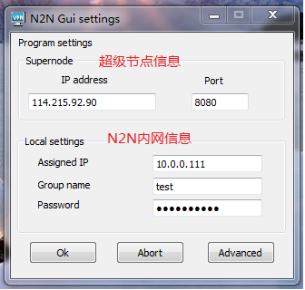

      安装好以后,点击程序中的“n2n Gui”,运行该程序,如下图所示,最上面的一行填写超级节点的信息,包括IP地址(也可以用域名)和端口。下面三行分别设置的是你将要设置的N2N局域网中本机的IP地址(一般用内网地址,例如
10.0.0.100),接下来填写组名和密码,可以是任意的东西,只要是英文、数字之类的,不与别人的相同即可,建议适当复杂一点。

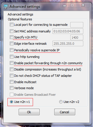

      然后按“Advanced”键,如下图所示,只修改一下最下面的是“Use n2n v1”还是“Use n2n v2”?以对应你所使用的超级节点版本即可,其他的都可以不设置。
      有人说将MTU设置为1300比较稳定,你也可以试试:勾选“Specify n2n MTU”,并设置后面的数字为1300即可。
      当完成上面的设置以后,将右下角的那个 N2N Gui 的图标退出来(鼠标放到那个图标上,按鼠标右键,选择“Quit”),然后再次启动程序中“n2n Gui”以启动刚才设置的N2N客户端(不这样退出重启,刚才的设置不会生效),即可建立与超级节点的连接。此时,如果再有一台计算机也按照上面的方法设置好了(只是内网信息中的IP地址最后一位不同),并且两边都保存、退出并再次进入了,只要超级节点是有效的,那么这两台电脑就处于同一个局域网中了。其他的电脑,也可以按照同样的方法加入该内网(局域网)。
