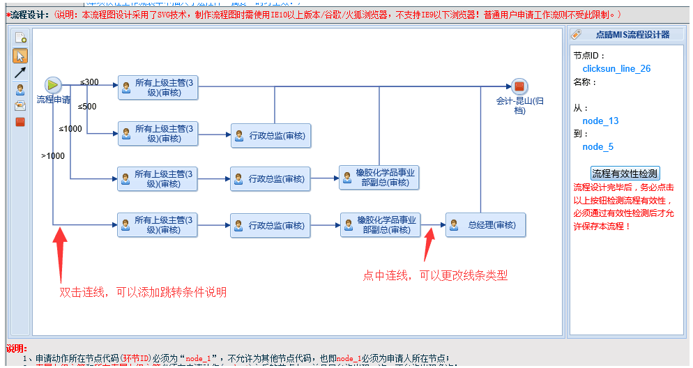

一般应该在设计流程时穷举各种情形,不应使用动态增加审核人

用工作流条件跳转,自动判断审核路线

每个文件类型,13个部门都有可能会使用,相关审核部门的多少,会根据内容改变,请给一个思路,如何设置跳转条件?
点晴客服 2017-06-05 08:49:46
勾选不同的选项,跳转到不同的审核路线

点晴客服 2017-06-06 08:48:40
以合同类型作为跳转条件,设置多条审核路线
买卖合同和租赁合同分别跳转到不同的审核路线

是不是这样,设置一个单行文本框CS6,选择CS6为跳转字段,流程中选择a1=买卖合同,跳转;a1=租赁合同,跳转;流程中选择a1不等于买卖合同,跳转
最后再加一条,a1 ≠ 租赁合同
点晴客服 2017-06-06 09:00:25
是的

上一步指定审核人那个位置还是应该设置为条件跳转,在财务总监那个节点根据合同类型设置跳转
尽量不要用动态指定审核人
审核人只需关注自身同意或不同意即可

都用条件跳转,先设好多个会审节点,根据不同类型跳转到不同的会审节点
同一个工作流中,支持在不同节点设置多个条件跳转
如果交给用户自己判断,很容易遗漏
