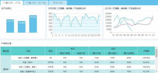

(生产 - 库存报表示例,仅供参考)
