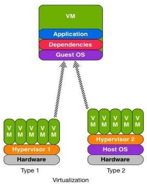

顾名思义,虚拟化技术是将物理资源以某种技术虚拟成资源池的形式,主要有一虚多和多虚一两种形式,比如个人电脑安装Vmware软件,可以在这个软件上安装其他Win系统、MacOS、Linux系统等,实现一台电脑/笔记本承载多个系统的优点,目前苹果笔记本用户双系统解决方案也以虚拟机为主,普通Windows用户可能需求量不大,而技术人员基本是必备软件了。使用虚拟机运行多个相互隔离的应用时,如下图:
从下到上理解上图:
  • 基础设施(Infrastructure)。它可以是你的个人电脑,数据中心的服务器,或者是云主机。
  • 虚拟机管理系统(Hypervisor)。利用Hypervisor,可以在主操作系统之上运行多个不同的从操作系统。类型1的Hypervisor有支持MacOS的HyperKit,支持Windows的Hyper-V、Xen以及KVM。类型2的Hypervisor有VirtualBox和VMWare workstation。
  • 客户机操作系统(Guest Operating System)。假设你需要运行3个相互隔离的应用,则需要使用Hypervisor启动3个客户机操作系统,也就是3个虚拟机。这些虚拟机都非常大,也许有700MB,这就意味着它们将占用2.1GB的磁盘空间。更糟糕的是,它们还会消耗很多CPU和内存。
  • 各种依赖。每一个客户机操作系统都需要安装许多依赖。如果你的应用需要连接PostgreSQL的话,则需要安装libpq-dev;如果你使用Ruby的话,应该需要安装gems;如果使用其他编程语言,比如Python或者Node.js,都会需要安装对应的依赖库。
  • 应用。安装依赖之后,就可以在各个客户机操作系统分别运行应用了,这样各个应用就是相互隔离的。
从企业层面来看,多虚一为主要形式,也就是将大量物理服务器集群虚拟化,形成一个资源池,在这个资源上创建各种不同的虚拟机,实现灵活部署。

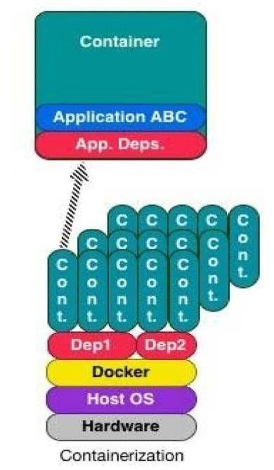

其实docker和虚拟技术很像,但又有一些不同点,一方面是两个技术的层级上,虚拟机一般是底层硬件Hardware支撑,上层是虚拟管理系统Hypervisor层,在上层开启不同的VM业务,如果需要将这些业务进行隔离,需要每个VM启动客户机操作系统,非常消耗资源。使用Docker容器运行多个相互隔离的应用时,如下图:
不难发现,相比于虚拟机,Docker要简洁很多。因为我们不需要运行一个臃肿的客户机操作系统了。
从下到上理解上图:
  • 主操作系统(Host Operating System)。所有主流的Linux发行版都可以运行Docker。对于MacOS和Windows,也有一些办法”运行”Docker。
  • Docker守护进程(Docker Daemon)。Docker守护进程取代了Hypervisor,它是运行在操作系统之上的后台进程,负责管理Docker容器。
  • 各种依赖。对于Docker,应用的所有依赖都打包在Docker镜像中,Docker容器是基于Docker镜像创建的。
  • 应用。应用的源代码与它的依赖都打包在Docker镜像中,不同的应用需要不同的Docker镜像。不同的应用运行在不同的Docker容器中,它们是相互隔离的。

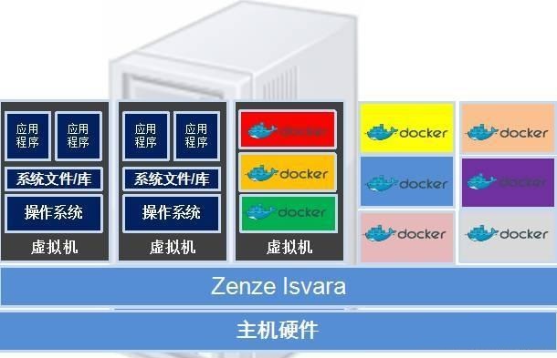

因此,我们需要根据不同的应用场景和需求采用不同的方式使用Docker技术或使用服务器虚拟化技术。例如一个典型的Docker应用场景是当主机上的Docker实例属于单一用户的情况下,在保证安全的同时可以充分发挥Docker的技术优势。对于隔离要求较高的环境如混合用户环境,就可以使用服务器虚拟化技术。正则科技提供了丰富的Docker应用实例,满足您的各种应用需求,并且支持在已经安装了自在(Isvara)服务器虚拟化软件的主机上同时使用服务器虚拟化技术和Docker技术提供不同技术场景。

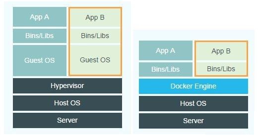

vm与docker框架,直观上来讲vm多了一层guest OS,同时Hypervisor会对硬件资源进行虚拟化,docker直接使用硬件资源,所以资源利用率相对docker低也是比较容易理解的:
其次,openstack能够以10台/min的速度创建虚拟机,在docker面前就弱爆了,因为docker是利用宿主机的系统内核,所以可以做到在几秒钟之内创建大量容器,它们的启动速度是在数量级上的差距。

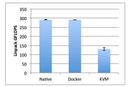

最后找了一个IBM测试案例,关于计算能力的,对于kvm为什么会有这么大的性能损失,一方面是因为虚拟机增加了一层虚拟硬件层,运行在虚拟机上的应用程序在进行数值计算时是运行在Hypervisor虚拟的CPU上的;另外一方面是由于计算程序本身的特性导致的差异。虚拟机虚拟的cpu架构不同于实际cpu架构,数值计算程序一般针对特定的cpu架构有一定的优化措施,虚拟化使这些措施作废,甚至起到反效果。比如对于本次实验的平台,实际的CPU架构是2块物理CPU,每块CPU拥有16个核,共32个核,采用的是NUMA架构;而虚拟机则将CPU虚拟化成一块拥有32个核的CPU。这就导致了计算程序在进行计算时无法根据实际的CPU架构进行优化,大大减低了计算效率。
