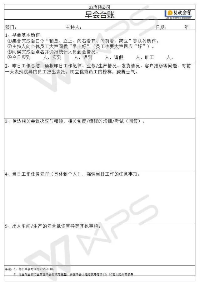

通过早会,这个“场”就是培养我们基层管理者一个很好的“场”。我们一些老师到企业里面去了以后,通常的做法就是,把班组早会开起来,建立一个早会台账。
早会台账有一个标准的格式,比如说昨天的产量,昨天本班组的品质达成情况,出勤人数,哪些表现优秀,哪些表现不好的,要批评要表扬的,今天的生产任务,要注意的事项……
在头一天下班前,班组长最后要做的事情就是把早会台账制订好。到了第二天早上开会,这个班组长无论他有没有上过大学,甚至没上过高中,我想只要能够认识字,因为现在我们施行九年义务教育,文盲应该是几乎是没有了吧,所以,照着这个台账他就可以很好地把这个班组早会开好。
班组长按照这个固定的格式,第一个阶段是照本宣科;第二个阶段是开始加入自己的一些理解的元素;第三个阶段,即使没有这个早会台账,他也能够成为一个合格的班组长,也能够养成对昨天的工作做一个总结,对今天的工作做一个安排,,对团队的培养做一些训练。
照着台账,书读百遍其义自现,我们每天每天这么开早会,保持一个频率,一个月两个月三个月,半年以后这个班组长,我相信一定是一个合格的优秀的班组长。
所以,我们不要去抱怨我们团队,我们的班组长文化素质不高,我们要去培养,我们要用机制去培养。
频率,有的时候比内容更重要。我们不需要前期就开得多有水平,能够讲出多少心灵鸡汤。而且我们说生产管理里面心灵鸡汤也尽量少讲,因为10到15分钟我们没必要去高大上。我们需要做的就是实实在在的,我们前面讲的一些内容:任务的总结、任务的下达、问题的提出和解决。

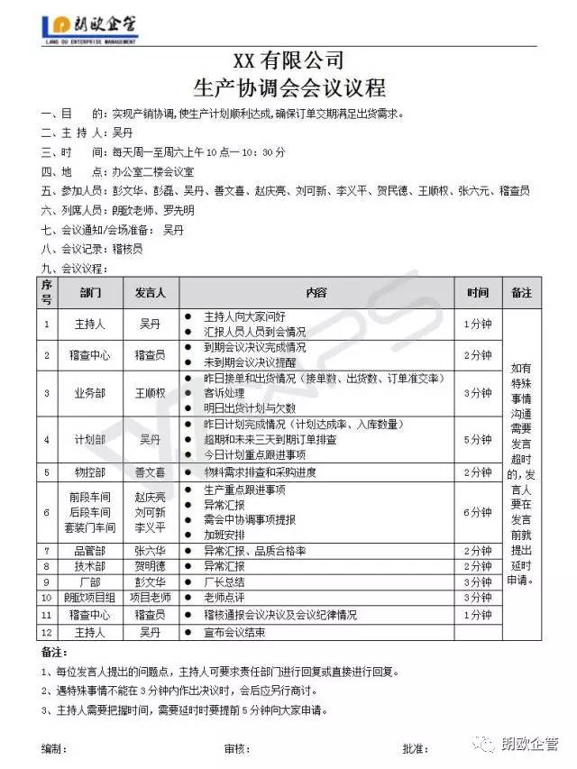

生产协调会又叫生产调度会,是由PMC部门为主导,组织召集生产、品质、技术等跟生产系统相关的各个部门的负责人(主管级以上的)为了调度、平衡生产进度,研究解决各部门、车间不能自行解决的重大问题而召集的会议。
作为异常频发的中小企业,我们每天的生产计划的下达,生产异常的通报,及各类问题的协调使得生产协调会必须召开。每天生产协调会的有效召开,是一个企业生产正常化的保障。
生产协调会召开的内容是什么?
1.昨日生产计划、各个车间的达成情况的总结检讨
完成了的,我们要进行考核、奖励、通报。没有完成的,我们也要考核,按照计划任务的流程,该怎么考核就怎么考核。
我经常讲企业的PMC运行得怎么样?只有一个动作来衡量,那就是看你每天能够对你的日计划的达成情况进行考核吗?
如果你能够每天对昨日的计划完成情况进行考核,并且能够考核的下去(大家没有意见),就证明你这个企业的PMC运行的状况是非常好的。如果考核不下去或者是没有做考核,或者考核下去大家一肚子意见,那证明你的PMC运行状况是不好的。
2.明确今日各个车间的计划任务
3.对异常进行排查
我们各个部门要完成今天的日计划、要完成明天的计划,有一些什么样的异常需要大家协作来处理。我们在会上进行一个高效的沟通,做到三定:定人、定时、定动作。即,谁?什么时间点?要完成什么动作?(解决什么异常)
4.时间控制:生产协调会的时间尽量控制在30分钟以内
我们前期刚开始召开生产协调会的时候,召开的时间会长一点,因为很多企业原来没有开过,或者我们开的时候很多的异常曝光出来,大家可能就会觉得:我们原来没有开这个协调会,好像还没有这么多异常,怎么一开会就有了这么多异常。
其实,异常是一直存在的,我们通过很多管理的动作,让原来潜在下面的异常呈现出来了而已。
当这个会议过程经历了2到3个月左右,我们的生产协调会就会变得非常有效率。而且能够让各个部门围绕着我们日计划的达成,进行一个高效的沟通。
生产协调回,它不是问题讨论会,更不是生产茶话会,时间尽量控制在30分钟以内。
所以,我们也要有明确的议程,哪个部门什么时间发言?发言多少分钟?都要有明确的规定。

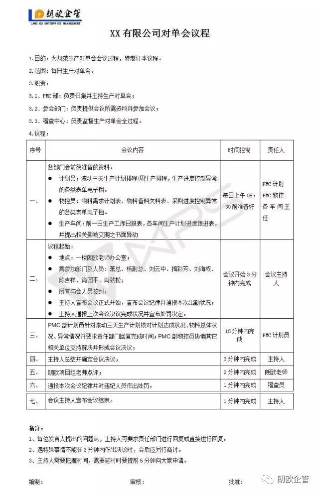

车间对单会我们一般是由各个车间内部各个工序组织来召开。
很多传统企业的工艺流程很长,像家具厂、五金厂,一个车间过程当中有很多道工序要来流转,我们能不能够做到快速出货?能不能够压缩生产周期?就是看各个工序之间的衔接是否到位。
这就需要我们每天需要打造一个高效沟通的机制,让各个班组长,车间来做主导。各个工序围绕着我们生产协调会上接到的日计划的任务、各个工序进行对单。
每一个订单,每一个产品到哪道工序?完成了多少?做的怎么样,有没有异常?大家来进行排查,进行沟通,进行确认。
这个其实是我们日计划能否落地、也是最后一个非常核心的关键所在。
一个班组早会,一个生产协调会,一个工序对单会、车间对单会是我们做好生产管理必须要开好的三个会。
这三个会需要我们把握的原则是什么呢?流程严谨,控制时间,提高效率。
以上每一个会都要有明确的会议议程,像我们班组早会要有早会台账、生产协调会要有生产协调会的议程、对单会要有对单会的流程。
