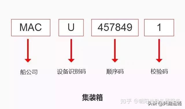

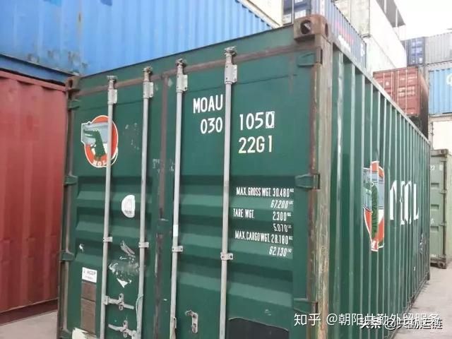

在国际货运中,我们经常接触的一种运输载体,集装箱(CONTAINER),平时我们也叫它“货柜”,是具有一定强度、刚度和规格专供周转使用的大型装货容器。集装箱的分类很多,用途也很不一样。但有一些细节大家可能都不太清楚,今天我们就来聊一聊集装箱号,标准箱号构成基本概念:采用ISO6346(1995)标准,标准集装箱箱号由11位编码组成。
它包括三个部分,分别是:
第一部分是由4位英文字母组成。前三位代码主要说明箱主、经营人,第四位代码说明集装箱的类型。
第二部分由6位数字组成。是箱体注册码,用于一个集装箱箱体持有的唯一标识。
第三部分是校验码。由前4位字母和6位数字经过校验规则运算得到,用于识别在校验时是否发生错误。即第11位数字。
根据校验规则箱号的每个字母和数字都有一个运算的对应值。箱号的前10位字母和数字的对应值从0到Z对应数值为10到38,11、22、33不能对11取模数,所以要除去第N位的箱号对应值再分别乘以2的N-1次方 (N=1,2,3………..10)
例如:箱号为CBHU3202732的集装箱它的第1位代码为C,它的代码值=代码的对应值×2的0次方 =13×1=13。
类推第2位代码为B,它的代码值=代码的对应值×2的1次方 =12×2=24,以此类推得到箱号前10位代码的代码值。
将前10位的代码值乘积累加后对11取模,箱号为CBHU3202732的集装箱前10位箱号的代码累加值=4061,取11的模后为2,就是这个箱号第11位的识别码的数值。

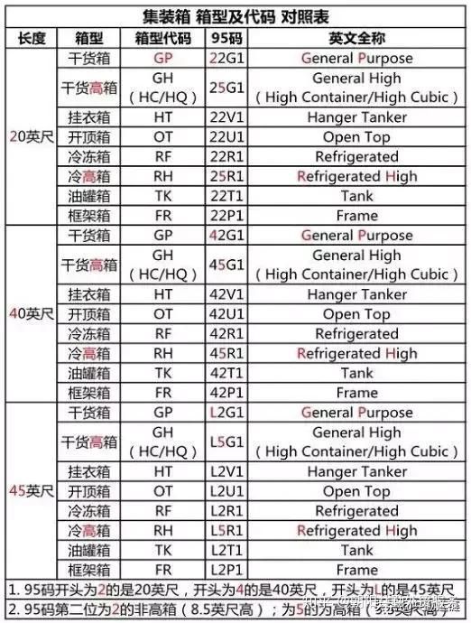

8种常见的集装箱及代码(20尺为例)
1)干货箱:箱型代码GP;95码22G1,以装运杂货件为主,通常用来装运文化用品、日用百货、医药、纺织品、工艺品、化工制品、五金交电、电子器械、仪器及机器零件等。这种集装箱占集装箱总数的70-80%。
2)干货高箱:箱型代码GH(HC/HQ);95码25G1
3)挂衣箱:箱型代码HT;95码22V1;适合于装运服装类商品的集装箱,随着国际贸易的发展,商品结构不断变化,今后海运出现各种不同类型的专用或多用集装箱。
4)开顶箱:箱型代码OT;95码22U1,这种集装箱没有箱顶,可用起重机从上面装卸货物,装运时用防水布覆盖顶部,其水密要求和干货箱一样。适合于装载体积高度的物体,如玻璃板等。
5)冷冻箱:箱型代码RF;95码22R1,分外置和内置两种。温度可在-28℃~+26℃之间调整,内置式集装箱在运输过程中可随意启动冷机,使集装箱保持指定温度,而外置式则必须依靠集装箱专用车,船和专用堆场、车站上配备的冷冻机来制冷,这种箱子适合在夏天运输黄油,巧克力、冷冻鱼肉、炼乳、人造奶油等物品。
6)冷高箱:箱型代码RH;95码25R1
7)油罐箱:箱型代码TK;95码22T1,又称液体集装箱,是为运输食品,药品、化工品、等液体货物而制造的特殊集装箱,其结构是在一个金属框架内固定上一个液罐。
8)框架箱:箱型代码FR;95码22P1,没有箱顶和两侧,其特点是从集装箱侧面进行装卸。以超重货物为主要运载对象,还便于装载牲畜,以及诸如钢材之类可以免除外包装的裸妆货。
 仔细观察一下,发现“规律”了吗?
1)箱型代码第一个字母为“G”的,都是普通集装箱(普通箱和挂衣箱、冷冻箱、框架箱等特种箱相对),因为G就是General,表示普通的、一般的、通用的。
2)箱型代码第二个字母为“H”的,都高箱,因为H就是High,表示高的。

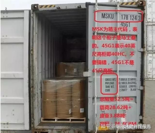

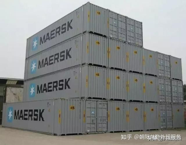

3)95码第一位数字为2的是20英尺,开头为4的是40英尺,开头为L的是45英尺。
4)95码第二位数字为2的非高箱(8.5英尺高);为5的为高箱(9.5英尺高)——这个要特别注意,5并不代表45英尺,如40HQ的95代码为45G1,这个极易让人误以为是45HQ的柜子,其实45G1指的是40HQ。
