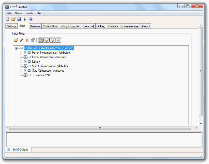

INPUT 选项里 选择你需要混淆加密的 DLL、EXE文件:

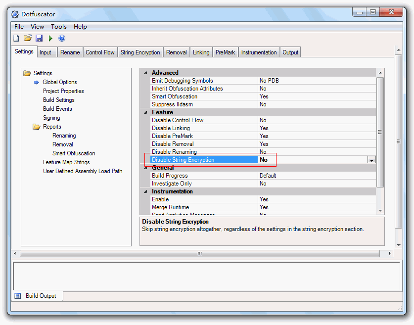

把 Disable String Encryption 设为 NO,即启用字符串加密;检查 Disable Control flow、Dsiable Renaming 也为 NO,即保证控制流和混淆功能打开,其他默认。如下图:

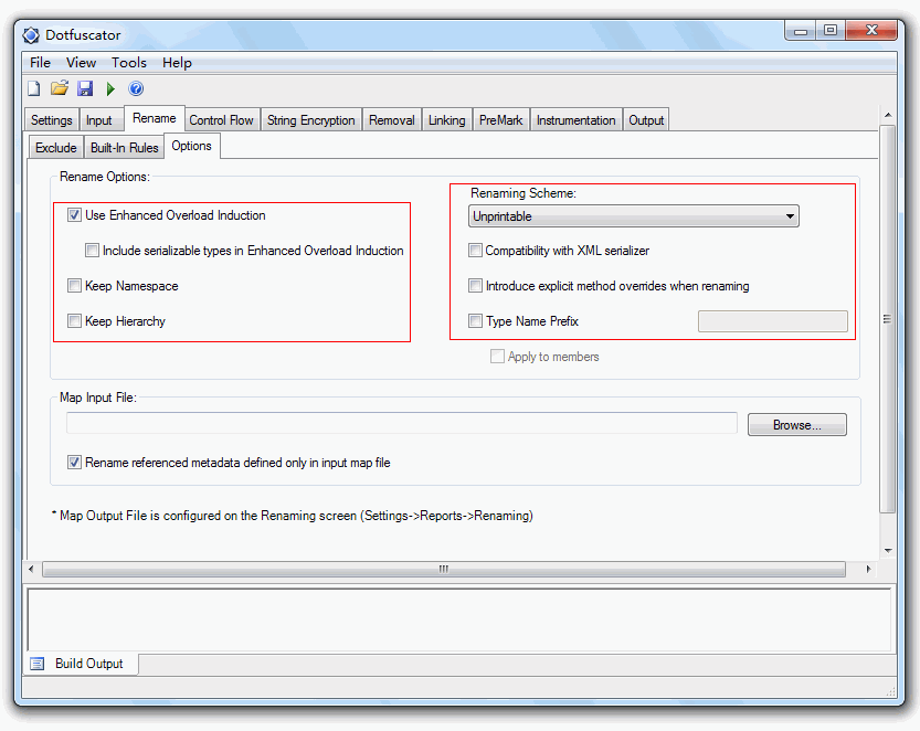

Rename 选项 勾选“use enhanced overload induction”(使用增强模式),注意:不要勾选下方的“ Do not suppress on serializable types”,即序列化类型的变量不加密,否则编译后可能异常; “Renaming Scheme” 选择“Unprintable”(不可打印字符,即乱码),也可以选择其他如小写字母、大写字符、数字的方式,如下图:

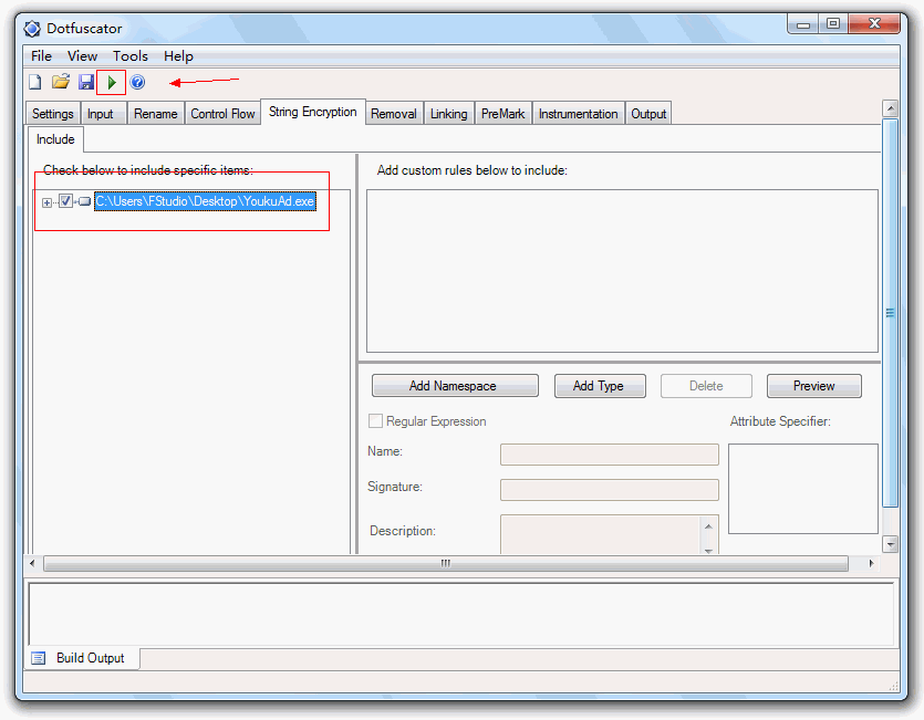

String Encryption 选项 include里勾选需要字符串加密的工程文件EXE、DLL等,点击Build,之后就可以啦:

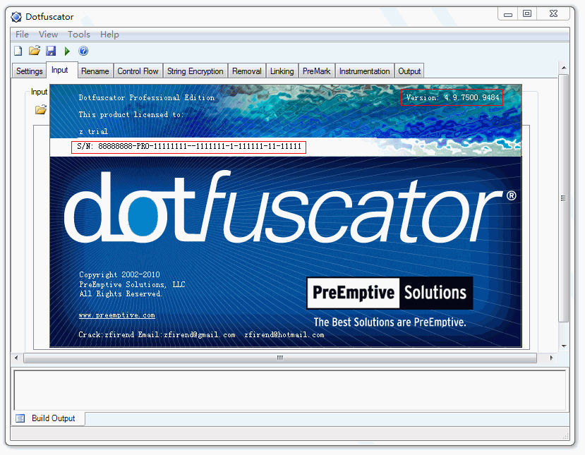

1、已解除启动程序时需要网络验证,运行本程序不再进行网络验证,而且启动速度加快。
2、去除混淆后的程序集标题属性(AssemblyTitle)中加入的“Obfuscated with Dotfuscator Professional Evaluation. Illegal to use on software for general release.”标志。
3、去除混淆后的程序集类型名称中加入的“eval_”标志。
4、解除14天使用时间限制,可任意使用n年。
5、解除10次使用次数限制,可使用100万次。
6、破解后自动启用SO-signal功能,不再需要激活。
7、既可以直接运行Dotfuscator主程序,也可以在VS 2005中使用Dotfuscator的集成功能。
8、使用本破解程序混淆.net程序已与使用正版没有任何差别。
