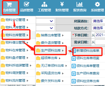

生产发料时发现原材料不足时怎么办?
 点击进入。

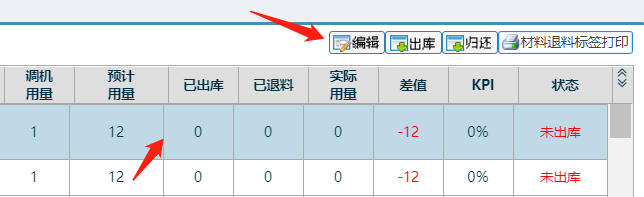

 点中到进行替用料操作的工单,然后点击编辑。

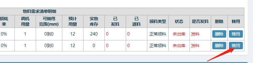

 然后点击要替用的那条原材料信息后的“替用”按钮。

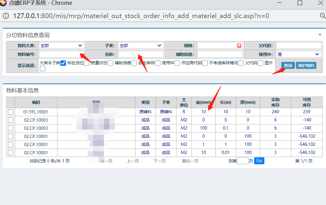

 然后点击此处,进行筛选替用料的信息。
如下图:
 在弹出的窗口,查询出要替换的物料,点中即可。
如下图:

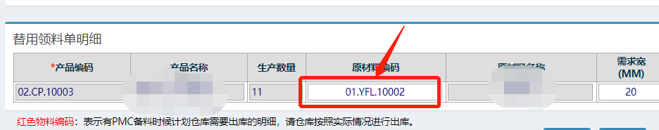

 然后,填写需求宽,数量等信息。
如下图:
 点击提交即可。
