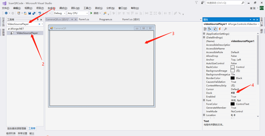

将VideoSourcePlayer添加到窗体中,Fill显示:
窗体中定义几个私有变量:
