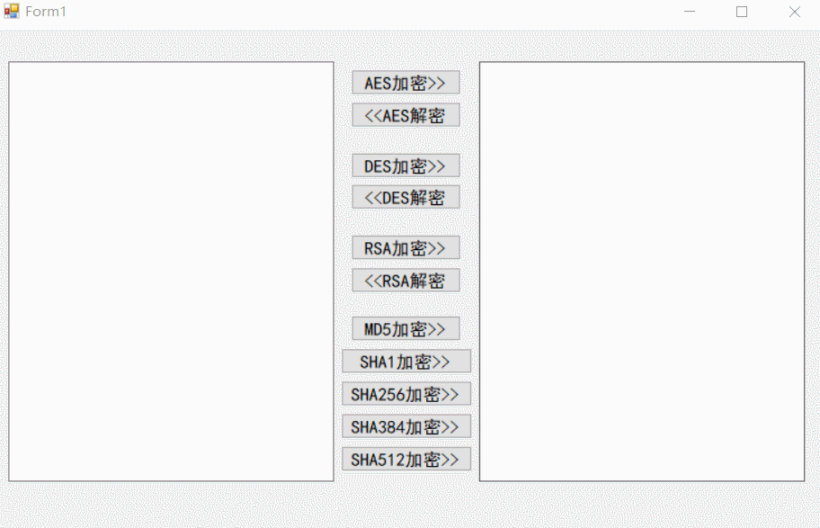

实现效果:
呼呼,到这里,C#常用的几种加密方式就写完咯。
