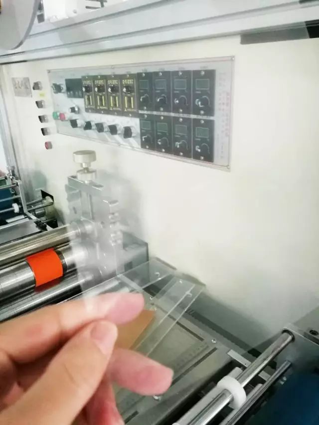

 模切产品在加工的环节中出现变形该怎么办?这是不少技术员都会遇到的问题之一,在这时候,技术员首先需要做的事,不是去追究到底是谁的错误,而是应该及时找出问题所在,然后找出对应的解决办法。那么我们今天就来探讨一下,到底是什么原因导致模切产品出现变形?
首先要看冲压的是什么样的产品;厚一些的材料边缘会有压痕,就会导致变形;刀模的使用也会有影响,冲压次数多了,刀接口不好,会导致材料变形。
以下总结几点分析:
1、模具:被使用的频率高了,产生的压力太大,刀接口不好,会导致材料变形。
2、刀模垫:刀模垫有高度、厚度、硬度、弹力在生产时也会导致产品变形、太厚、太高;冲久了会把刀模胀大;垫太软、太低冲切过程中,材料会缩进刀模内,导致产品变形。所以要选择适合刀模垫。
3、张力:有一些材料比如说一些保护薄膜,张力过大的话,压出来的产品收缩,那么最终所制造出来的模切产品也有可能会出现变形。
4、材料厚,如pvc,eva材料厚一些的在冲切时边缘可能会出现压痕,这样也会导致模切产品变形的问题出现。
5、细小边类产品或者一些不规则产品在冲切过程中也会导致产品变形,像这些比较难做的产品,一次成型很难达到的,可设计2次成型或更多次套冲成型,以达到产品要求。小孔或小边距处不能直接用普通的垫刀棉,可以用玻璃胶或硅胶裁成需要形状和尺寸,人工塞入模具内。激光刀模达不到效果的话就要考虑用精密的模具了(腐蚀模、雕刻模等),有些比较难做的产品,一次成型很难达到的,可设计2次成型或更多次套冲成型,以达到产品要求。
6、刀的角度,虽然这个问题很少会出现,一般只要控制好刀具的具体尺寸就没有问题了,但是如果技术不过关,还是一样会出现意外的。
总而言之,造成模切产品出现变形的因素有很多,上面所提及到的只是主要的一些。希望能够帮助到大家,如果要避免这种情况出现,那么技术员就必须要总结经验,并且吸取教训,这样才能够做到万无一失,保证到模切成品的优质。
