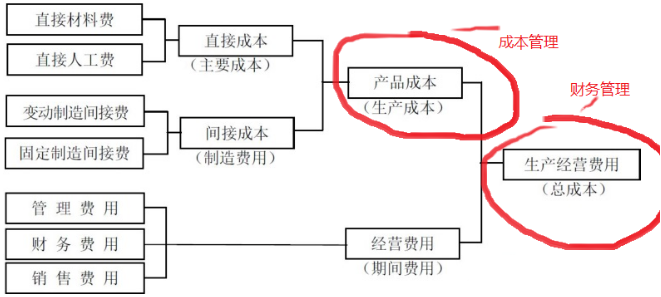

凡是与具体生产的物料、物品有关的费用,分别计入直接材料费与直接人工费作为直接成本。间接成本是指那些不能明确分清用于哪个具体物料上的费用。其中与产量有一定关系的称为变动间接费(如动力、燃料等费用),而与产量无直接关系的称为固定间接费(如非直接生产人员的工资、办公费、房屋折旧与照明等)。
(以下这段文字说的就是这个图表示的成本构成)

企业的产品成本包括直接材料、直接人工和制造费用,因此,产品成本是只核算到车间级(或相当于车间的分厂)为止发生的成本。产品的成本反映车间一级的成本水准,可用于考核车间的管理绩效。

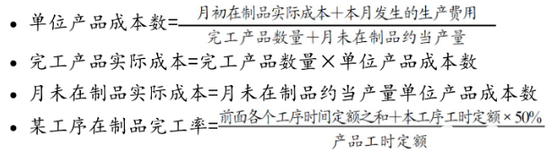

成本计算期是指计算产品成本时,生产费用计入产品成本所规定的起止日期,即每次计算产品成本的期间。在产成品和在制品之间分配产品成本各产品的基本资料库中都设立了在制品成本的计算方法,如:不计算在制品成本法、按年初数固定计算在制品成本法、在制品按消耗原材料费用计价法、约当产量比例法、在制品完工产品成本计算法、在制品按定额成本计价法和定额比例法。最常用的为约当产量比例法:即将月末在制品实际数量按其完工程度折算为完工产品的数量,将本月所汇集的全部生产费用按照完工产品的数量和月末在制品的约当产量的比例进行分配。
(最后统一按产成品的成本来计算,所以叫约当-就是大约相当)

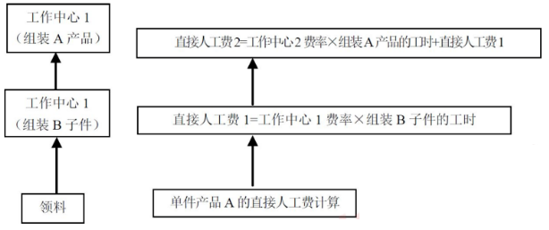

3.直接人工费的计算
在制品结构中的各层制造件的加工与组装会产生加工成本。加工成本主要是直接人工费(就是生产过程的人工费用)。计算公式如下:
(这里根据工艺路线的工序额定工时计算的直接人工成本)
卷积计算的过程是利用产品的工艺路线文件及产品结构文件(BOM)从底层向高层累加,一直到产品的顶层直接人工费。(和直接材料成本计算方式类型,底层求和)
