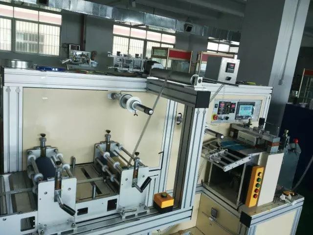

从以上公式中,我们不难看出,在实际模切生产过程中,模切换料、停机、模切机的工作速率都直接影响着模切生产效率。
同样直接关系着模切生产中时间成本的大小。
这也就是为什么生产师傅们为什么喜欢大卷径材料作业。主要是能够有效减少换料停机次数,以此提高生产效率。

比如,在实际生产过程中,模切产品的排废要求影响着生产效率。例如像一些绵纸基材双面胶、窄边胶条废料等不宜过大张力拉料排废的产品,直接影响着生产效率。
再比如,组合线作业过程中,材料多次的过机,多台模切机的配合使用都直接影响着模切产品速率的提升。
(之前有去一些比较大型的模切加工厂看过,本来可以联机作业的一些模切件产品,模切师傅们喜欢拉出来单机作业,一道工序一台设备。在百般了解以后才知道,单道工序作业可以最大程度提高模切速率,直接提高模切生产效率)。

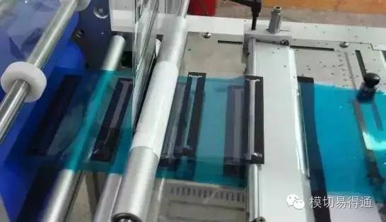

在使用这些刀模过程中,我们生产必须经过的第一步就是装刀调模。这里就在跟大家缀述一下调模的几个必经步骤:
刀模固定,刀压调节、模座垫板、刀具试冲、刀深微调等步骤。
而就在五个步骤当中,我们的生产时间在一点一点的流失,直接影响到我们的生产效率。这就是我们容易忽略的一个影响生产效率的重要因素--模切调刀。
