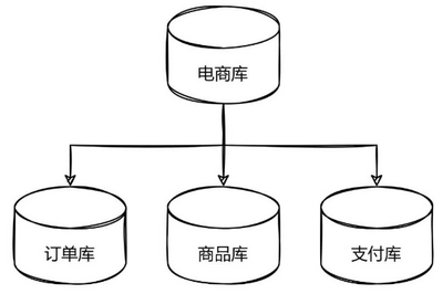

1.2.1 纵向拆分
纵向拆分就是按照业务拆分,我们将电商数据库拆分成三个库,订单库、商品库。支付库,订单表在订单库,商品表在商品库,支付表在支付库。这样每个库只需要存储本业务数据,物理隔离不会互相影响。

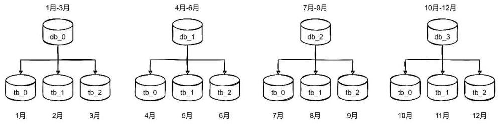

(1) 范围分片
如果选择的ShardingKey是订单创建时间,那么分片策略是拆分四个数据库,分别存储每季度数据,每个库包含三张表,分别存储每个月数据:
这个方案的优点是对范围查询比较友好,例如我们需要统计第一季度的相关数据,查询条件直接输入时间范围即可。这个方案的问题是容易产生热点数据。例如双11当天下单量特别大,就会导致11月这张表数据量特别大从而造成访问压力。

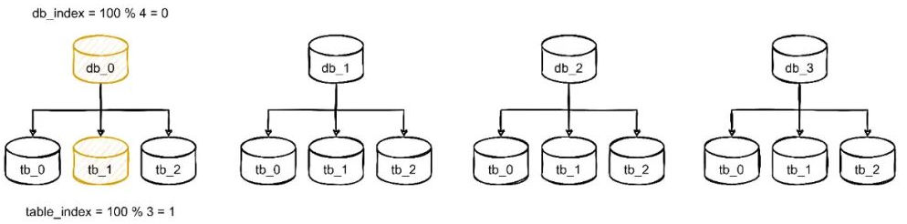

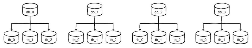

相较于范围分片,哈希分片可以较为均匀将数据分散在数据库中。我们现在将订单库拆分为4个库编号为[0,3],每个库包含3张表编号为[0,2],如下图如所示:
我们选择使用orderId作为ShardingKey,那么orderId=100这个订单会保存在哪张表?因为是分库分表,第一步确定路由到哪一个库,取模计算结果表示库表序号:
db_index = 100 % 4 = 0
第二步确定路由到哪一张表:
table_index = 100 % 3 = 1
第三步数据路由到0号库1号表:

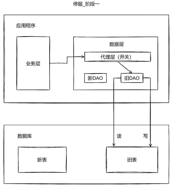

停服是指停止服务,系统不再接收新业务数据,那么旧数据在分库分表这个时间段内是静止不变的,数据全部变为了存量数据。停服拆分一般分为三个阶段。
第一阶段首先编写代理层和新DAO,代理层通过动态开关决定访问旧表还是新表,此时流量还是全部访问旧表:

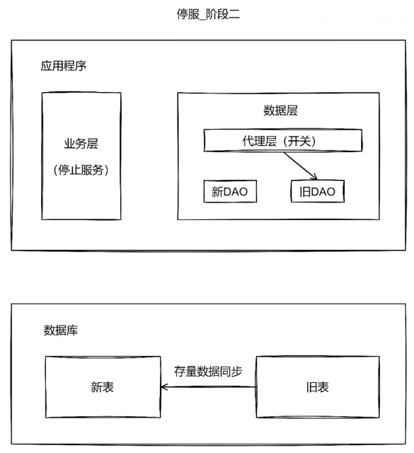

第二阶段停止服务,整个应用都没有流量,旧表数据已经处于静止状态,通过脚本将存量数据分页从旧表迁移至新表:

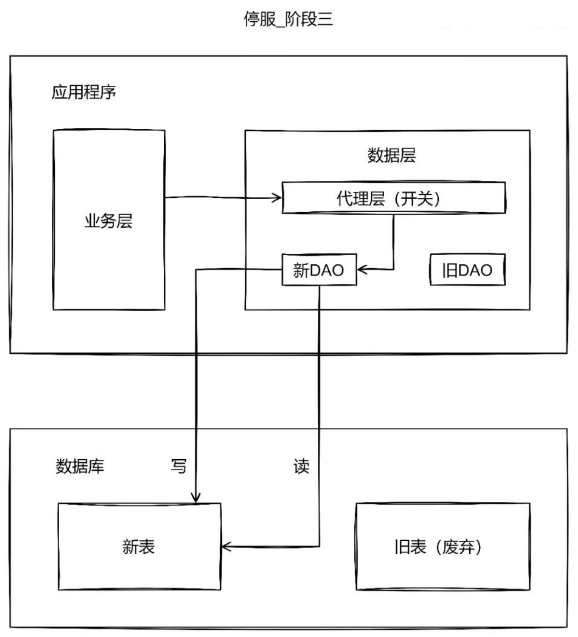

第三阶段通过代理层访问新表:

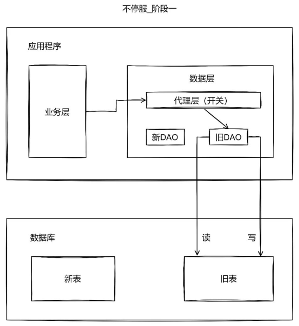

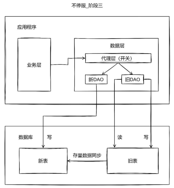

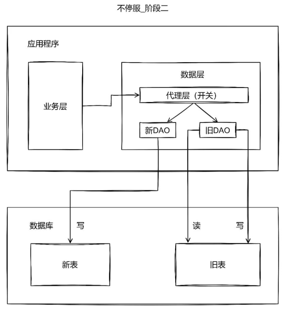

第二阶段开启双写,增量数据不仅在旧表新增和修改,也在新表新增和修改,日志或者临时表记录写入新表ID起始值,旧表中小于这个值的数据就是存量数据:
第三阶段进行存量数据同步,通过脚本将存量数据分页写入新表:

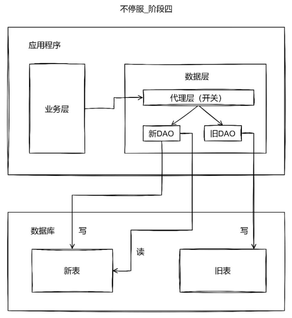

第四阶段停读旧表改读新表,此时新表已经承载了所有读写业务,但是不要立刻停写旧表,需要保持双写一段时间。
不停写旧表有两个原因:第一是因为如果读新表出现问题,还可以将读流量切回旧表。第二是因为可以进行数据校对,例如新表和旧表数据都同步至Hive,选取几天的数据进行校对,从而验证数据同步准确性。

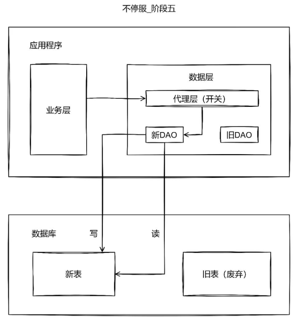

第五阶段当读写新表一段时间之后,没有发生业务问题则可以停写旧表:
