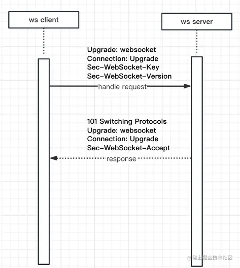

WebSocket握手过程
我们经常听到一种说法,WebSocket 基于 HTTP,实际上只有在建立握手时,数据是通过 HTTP 传输的。但是建立之后,在真正传输时候是不需要 HTTP协议。握手具体过程如图所示:
注:websocket 会保留 HTTP 握手后的 socket 连接,后续即可利用这个 socket 进行通讯,无需再关注 HTTP。
websocket 为什么采用 HTTP 握手?
WebSocket 是相对较新的协议,可能并不是所有的网络设备和服务器都支持。因此,在浏览器请求服务器进行 WebSocket 握手时,使用基于 HTTP 协议的握手方式可以避免协议兼容性问题。

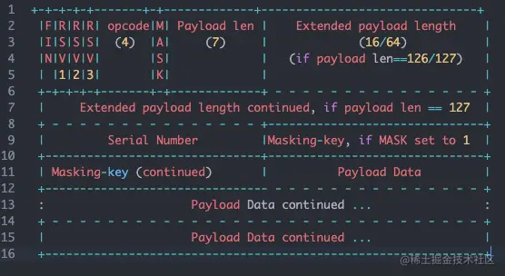

WebSocket数据帧说明
WebSocket 以帧的形式进行数据传输,帧组成包括以下几个部分:
  1. 头部(Header):包括了一些控制信息,如 FIN、RSV1、RSV2、RSV3、Opcode、MASK、Payload Length 以及 Masking Key 等字段,用于描述该帧的类型、长度以及是否经过掩码操作等信息。它有 2~14 个字节不等,其中前 2 个字节是必需的。
  2. 掩码(Masking Key):用于对载荷(Payload)进行加密解密操作,它的长度固定为 4 个字节,如果 MASK 标志被设置为 1,则该字段必须存在。
  3. 载荷(Payload):包含了应用层发送的数据,具体内容由 Opcode 字段指定的数据类型决定。如果有 MASK 标志,则需要对其进行解码。
各字段含义如表格所示:
字段含义长度
FIN是否为最后一帧1 bit
RSV预留位,方便后续拓展协议3 bit
opcode解释 payload data 的用途4 bit
MASK定义“payload data”是否被添加掩码1 bit
payload data length数据长度7 bit 7+16 bit 7+64 bit
Serial Number序列号16bit
Masking-key掩码32bit
payload data传输数据payload data length
把数据帧组成搞清楚,可以说 websocket 你就了解了一大半,协议实现里大部分操作都是对于数据帧的处理。

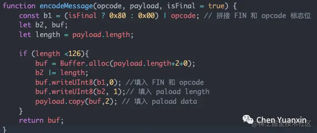

构造帧
websocket 的数据是以帧的形式传输,那么我们就需要了解如何构造帧。构造帧只是听起来很复杂,构造一个数据帧我们只需要遵守协议规则填写即可,按照WebSocket的协议标准,构造一个最短数据帧我们只需要三个字节就能完成,构成如表格所示下:
字节编号填入内容
1FIN、RSV、opcode
2MASK、payload data length
3payload data
代码实现:
注:本质就是做一些字节拼接操作,把对应的标识放到对应的位置即可。

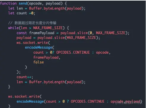

    _doSend(opcode, payload) {
        var len = Buffer.byteLength(payload);
        // 分片的距离逻辑
        var count = 0;
        while (len > MAX_FRAME_SIZE) {
            var framePayload = payload.slice(0, MAX_FRAME_SIZE);
            payload = payload.slice(MAX_FRAME_SIZE);
            this.socket.write(
                encodeMessage(
                    count > 0 ? OPCODES.CONTINUE : opcode,
                    framePayload,
                    false
            ); //编码后直接通过socket发送
            count++;
        this.socket.write(
            encodeMessage(count > 0 ? OPCODES.CONTINUE : opcode, payload)

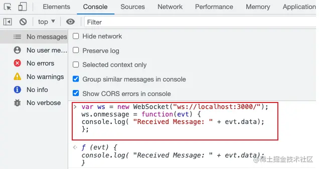

运行测试代码,打开浏览器访问:http://localhost:3000/,在控制台输入:

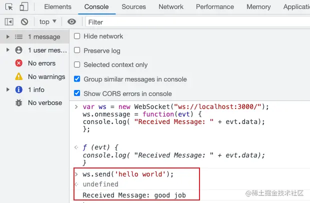

建立连接后发送消息:
ws.send('hello world');
成功发送并收到回复!

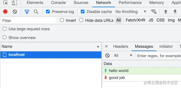

也可以通过报文查看:
