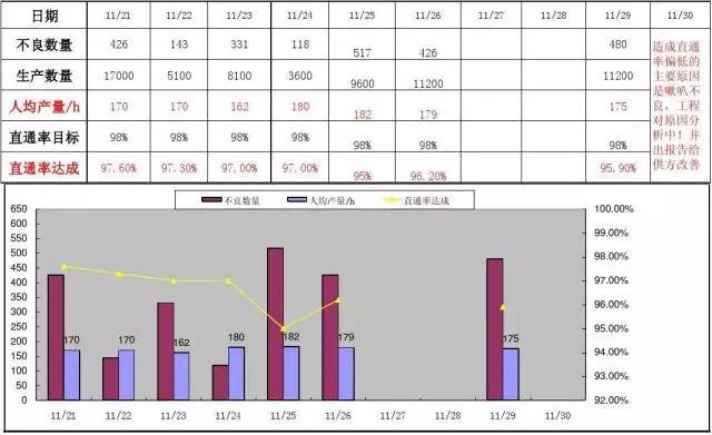

▶ 采用FTY 是衡量制造过程中各个工序的产品良品的质量水平,而采用RTY 或TPY 则是衡量整个制造过程的产品质量水平。采用FTY 或FPY/RTY/TPY 的唯一目的:衡量企业的能力。一次性良品产出率代表了企业的正常过程能力;亦可表征企业的质量控制水平。当RTY 提升时,代表产品的质量成本在降低。企业的生产过程质量控制与预测能力增强。因此,RTY/TPY 可以说是同CPK 和CP 等,是类似的企业能力水平的表征。

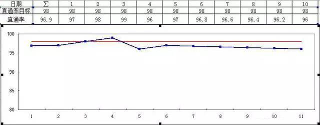

假定,整个流程有5 道作业组成。它们的通过率分别是0.95、0.93、0.98、0.98、0.94。那么,整个流程的直通率Rolled Throughput Yield 就是5 个通过率的乘积。
RTY = 0.98X0.93X0.95X0.98X0.94= 0.7976
