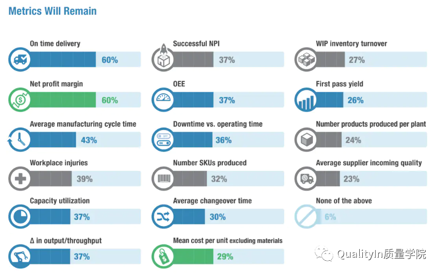

MESA(制造企业解决方案协会)在过去几年中赞助了一项研究,旨在帮助制造市场确定最重要的指标,并帮助决策者了解指标改进及其与指标计划和软件解决方案使用的关系。作为最新指标调查的一部分,这28个制造指标被确定为离散、过程和混合/批量制造商使用最多的指标。
▲28个生产制造关键指标
