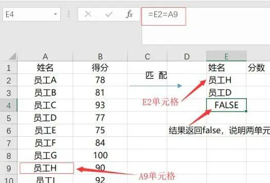

  1、首先任选一个单元格,输入“=E2=A9”,回车查看结果。
  2、如果和图示一样,显示“FALSE”,说明原本应该一致的“E2”和“A9”并不一致。
  3、接着我们在对应一列中使用“LEN”函数,可以看到数值不一样,一个3一个5。
  4、这时候,我们只需要使用替换功能,将空格替换为无即可。
