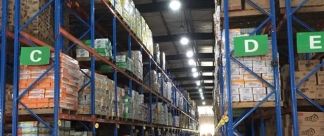

库房库位管理:按货主->按品牌->按类目->按SKU->按批次(与公司的业务形态有关)
库位设置规则:单一库位对应多品牌、或多品类、或多SKU、或多批次;单一库位对应单一品牌、或单一品类、或单一SKU、或单一批次;或多种组合。(与经营的品类有关)
库位编码规则:库位号的生成规则(建议):(库区号)+通道号+货架排号+货架层高+货位号。
