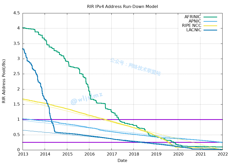

我们都知道,IPv4已经被用完了,但是你知道每个地区大概是什么时间用完的吗?
根据权威机构统计, 剩余 RIR 地址池消耗预测走势图如下:

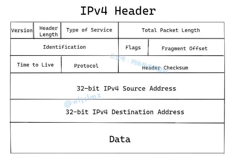

IPv4头

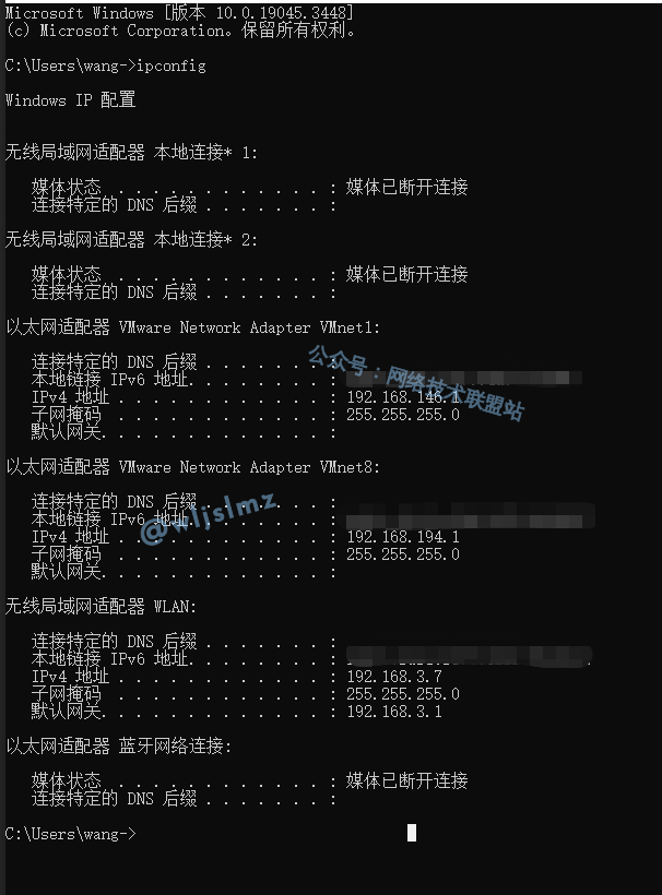

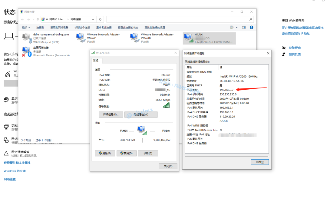

在Windows上查询IPv4地址
  1. 使用命令提示符:
打开命令提示符(在开始菜单中搜索“cmd”或按Win + R键,输入“cmd”,然后按Enter键)。
在命令提示符窗口中,输入以下命令,并按Enter键:
ipconfig
查找您的网络适配器(通常是以太网适配器或Wi-Fi适配器)的信息。在该信息中,找到"IPv4 地址",这是您的IPv4地址。
  1. 使用图形界面:
  • 右键单击计算机的网络图标(通常在任务栏中)。
  • 选择“打开网络和Internet设置”或类似的选项。
  • 在新窗口中,选择“更改适配器选项”或“更改适配器设置”。
  • 右键单击您的网络连接(以太网或Wi-Fi),选择“状态”。
  • 在新窗口中,点击“详细信息”,然后您将看到IPv4地址。

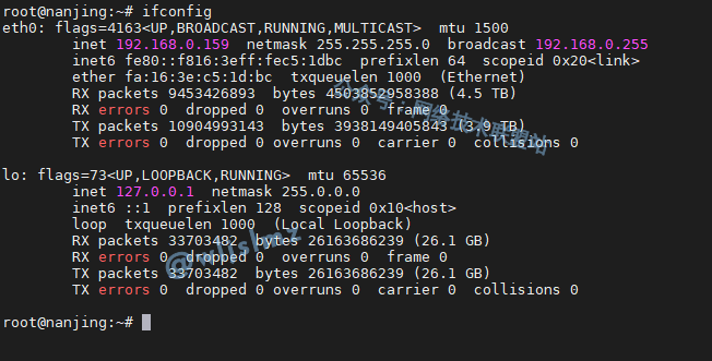

在Linux上查询IPv4地址
  1. 使用终端:
打开终端(通常可以在应用程序菜单中找到,或者按Ctrl + Alt + T快捷键打开)。
在终端中,输入以下命令,并按Enter键:
ifconfig
查找您的网络适配器信息。通常,您会看到以太网适配器(例如eth0)或Wi-Fi适配器(例如wlan0)的信息。在该信息中,找到"Inet addr",后面的数字就是您的IPv4地址。

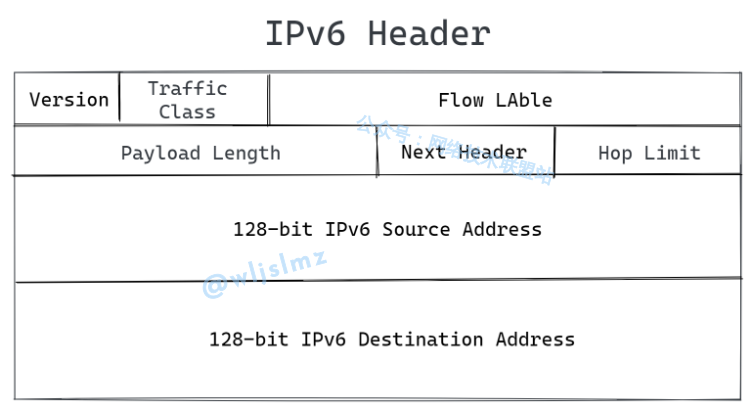

IPv6头

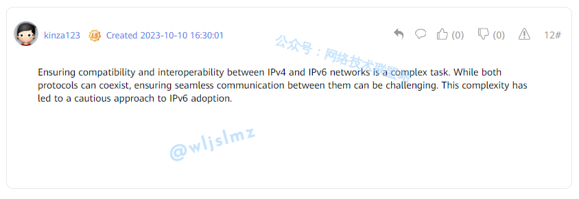

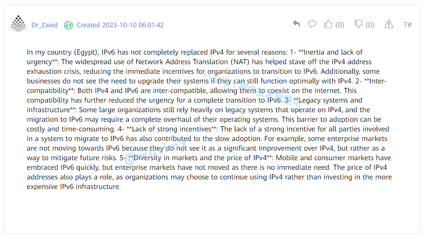

这位大佬的意思是“确保 IPv4 和 IPv6 网络之间的兼容性和互操作性是一项复杂的任务。虽然这两种协议可以共存,但确保它们之间的无缝通信可能具有挑战性。这种复杂性导致人们对 IPv6 的采用持谨慎态度。”
这位大佬来自于埃及,这段话翻译成中文就是:
在我的国家埃及,IPv6尚未完全取代IPv4,原因如下:
  1. 惯性和缺乏紧迫性:广泛使用的网络地址转换(NAT)有助于避免IPv4地址枯竭危机,减少了组织过渡到IPv6的直接激励。此外,一些企业如果仍能在IPv4下正常运作,可能不会看到升级系统的必要性。
  2. 互操作性:IPv4和IPv6都具有互操作性,它们可以共存于互联网上。这种互操作性进一步减少了对完全过渡到IPv6的紧迫性。
  3. 旧系统和基础设施:一些大型组织仍然严重依赖在IPv4上运行的旧系统,迁移到IPv6可能需要对其操作系统进行全面升级。这种采用的障碍可能会成本高昂且耗时。
  4. 缺乏强烈激励:缺乏强烈的激励因素,导致系统中涉及的各方未全面过渡到IPv6。例如,一些企业市场之所以不转向IPv6,是因为他们不认为它比IPv4有显著改进,而更多是为了减轻未来的风险。
  5. 市场多样性和IPv4的价格:移动和消费市场迅速接受了IPv6,但企业市场没有迅速转变,因为没有迫切需求。IPv4地址的价格也起到一定作用,因为组织可能选择继续使用IPv4,而不愿投资更昂贵的IPv6基础设施。

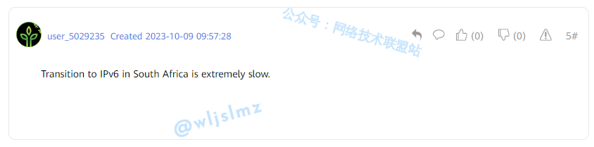

这位南非的网友表示“南非向 IPv6 的过渡极其缓慢。”

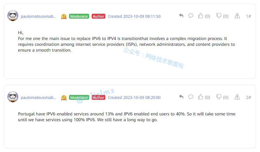

这位来自葡萄牙的网友表示:
葡萄牙约有13%的IPv6启用服务和40%的IPv6启用终端用户。因此,要等到我们拥有100%使用IPv6的服务还需要一些时间。我们仍然有很长的路要走。
对我来说,将IPv6替代IPv4的主要问题之一是涉及复杂的迁移过程。这需要互联网服务提供商(ISP)、网络管理员和内容提供商之间的协调,以确保顺利的过渡。这是一个重大挑战,但它是为了解决IPv4的限制并确保互联网的长期可持续性而必要的。这种协同的方法对于IPv6的顺畅共存和最终采用至关重要。
