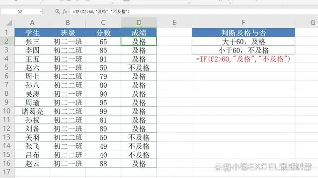

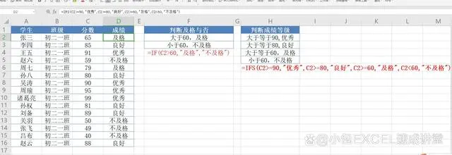

1.IF、IFS条件判断函数
IF函数用于单一条件判断,用法为:=IF(条件判断,真值TRUE:条件成立时返回的值,假值FALSE:条件不成立返回的值)。
IFS函数适用于单一条件或多条件判断,用法为:=IFS(条件1,真值1,条件2,真值2,条件3,真值3……),条件和真值一一对应,真值为符合条件返回的值。

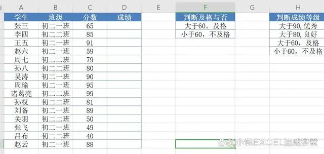

首先看第一个案例,如下图1所示,要判断D列学生成绩及格与否,点击D2单元格,输入公式:=IF(C2>60,"及格","不及格"),向下填充,最后结果如图2所示。
图1
图2
再来看第二个案例,还是以图1为数据样本,要求D列学生成绩的等级:大于等于90,优秀;大于等于80,良好;大于等于60,及格;小于60,不及格。点击D2单元格,输入公式:=IFS(C2>=90,"优秀",C2>=80,"良好",C2>=60,"及格",C2<60,"不及格"),并向下填充,最终结果如图3所示。
图3

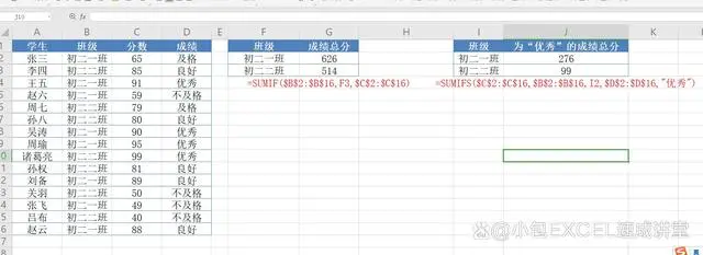

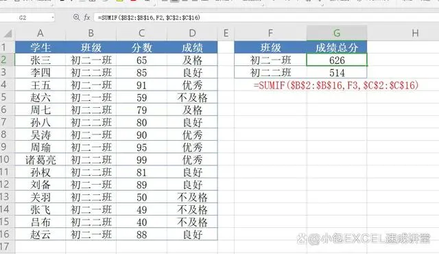

2.SUMIF、SUMIFS条件求和函数
SUMIF函数为单一条件求和函数,其用法为:=SUMIF(条件区域,条件,求和区域)。
SUMIFS函数为单一条件或多条件求和函数,其用法为:=IFS(求和区域,条件区域1,条件1,条件区域2,条件2,条件区域3,条件3……)。
如图4所示,要求两个班级的成绩总分,点击G2单元格,输入公式:=SUMIF($B$2:$B$16,F2,$C$2:$C$16),向下填充即可。
图4
如图5所示,要求成绩为“优秀”的学生总分,点击J2单元格,输入公式:=SUMIFS($C$2:$C$16,$B$2:$B$16,I2,$D$2:$D$16,"优秀"),向下填充即可。
图5

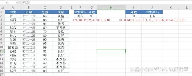

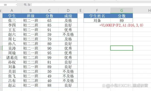

3.VLOOKUP查询函数
VLOOKUP查询函数,其用法为:=VLOOKUP(查询值,查询区域,列数,匹配方式),其中“列数”为返回值在查询区域中对应的列数,匹配方式用0或FALSE表示精确匹配,用1或TRUE表示模糊匹配。
如图6所示,根据学生“刘备”查询对应的分数,其公式为:=VLOOKUP(F2,A1:D16,3,0)。
图6
VLOOKUP函数配合IF可以逆向查询,如图7所示,根据学生成绩查询对应的学生姓名,其公式为:=VLOOKUP(I2,IF({1,0},C1:C16,A1:A16),2,0)。
图7

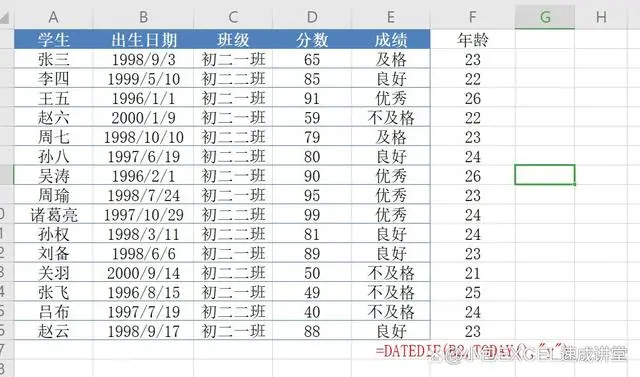

4.DATEDIF函数
DATEDIF函数用于计算两个给定日期之间的间隔,间隔的类型可以为“年”“月”“日”,其用法为:=DATEIF(开始日期,结束日期,间隔类型),第三参数间隔的日期类型用“y”表示年,用“m”表示月,用“d”表示天。
如图8所示,要根据出生日期求年龄,点击F2单元格,输入公式:=DATEDIF(B2,TODAY(),"y"),并向下填充。其中,TODAY函数返回当前所在的日期。
图8

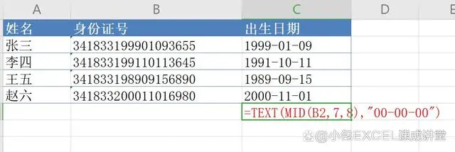

5.MID提取函数
MID函数用于从一个字符串中提取出相应的字符,其用法是:=MID(要提取的字符串,从第几位开始提取,提取多少位)。
如图9所示,根据身份证号提取出生日期,其公式为:=TEXT(MID(B2,7,8),"00-00-00"),TEXT函数将提取出的数字转化为日期格式。
图9

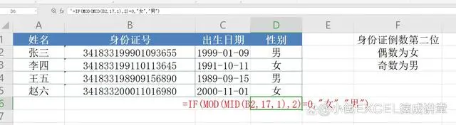

6.MOD求余函数
MOD求余函数用于求取两个数值的余数,其用法是:=MOD(被除数,除数)。
如图10所示,根据身份证号判断性别,小伙伴们都知道,身份证号码的倒数第二位是性别码,为奇数是男性,为偶数是女性。只要提取出倒数第二位,再根据MOD函数求余,余数为0则为偶数,偶数则为女,否则为男,其公式为:=IF(MOD(MID(B2,17,1),2)=0,"女","男"),也可以写成:=IF(MOD(MID(B2,17,1),2),"男","女"),后一种写法,当MID(B2,17,1),2)结果为0是返回假值FALSE即"女",不为0返回真值TRUE"男"。
图10

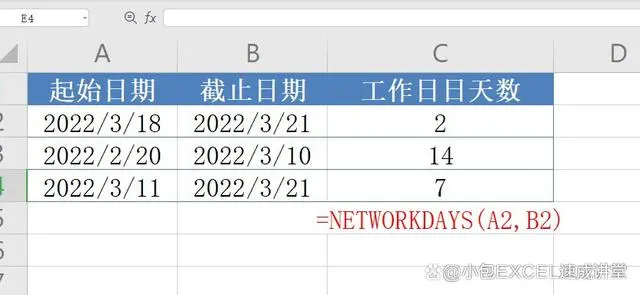

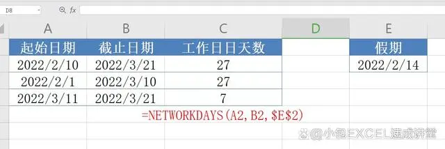

7.NETWORKDAYS函数求工作日天数
NETWORKDAYS函数用于求取两个日期间的工作日天数,工作日默认为星期六和星期天,其用法是:=NETWORKDAYS(起始日期,截止日期,[额外的假期]),第三参数可以省略。
如图11所示,根据起始和截止日期求工作日天数,其公式为:=NETWORKDAYS(A2,B2),若2022年2月14日情人节放假一天,求工作天数,如图12所示,则公式为:=NETWORKDAYS(A2,B2,$E$2)。
图11
图12

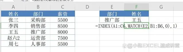

8.INDEX+MATCH万能查询函数
INDEX函数能根据查找数据区域中的行数和列数返回一个值,其用法是:=INDEX(数据区域,行序数,[列序数]),数据区域为一列或一行时第三参数列序数可以省略不写默认为1。
MATCH函数返回查找值在查找区域中的位置,用法是:=MATCH(查找值,查找区域,[匹配类型]),这里的查找区域必须为一行或一列,第三参数为0表示精确匹配,不为0的其他正数则为模糊匹配,省略不写表示精确匹配。
INDEX+MATCH函数搭配查询不管是顺向还是逆向查询都能胜任,堪称查询界的万能函数,如图13所示,要根据部门反向查询姓名,其公式为:=INDEX(A1:C6,MATCH(E2,B1:B6,0),1)。
图13
