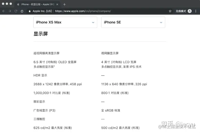

屏幕分辨率是指一个屏幕由多少像素组成,常说的分辨率指的就是物理像素。手机屏幕的横向和纵向像素点数以 px 为单位。
iPhone XS Max 和 iPhone SE 的屏幕分辨率分别为 2688x1242 和 1136x640。分辨率越高,屏幕上显示的像素就越多,单个像素的尺寸也就越小,因此显示效果更加精细。

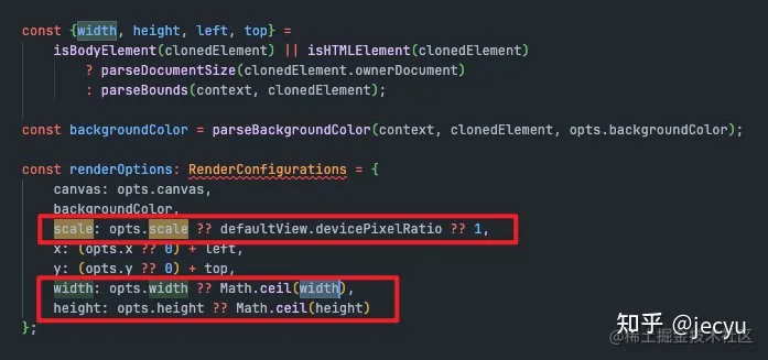

通常情况下,每个位图像素应该对应一个物理像素,才能呈现完美清晰的图片。但是在 retina 屏幕下,由于位图像素点不足,图片就会变得模糊。
为了确保在不同分辨率的屏幕下输出的图片清晰度与屏幕上显示一致,该程序会取视图的 dpr 作为默认的 scale 值,以及取 dom 的宽高作为画布的默认宽高。这样,在 dpr 为 2 的屏幕上,对于 800 * 600 的容器画布,通过 scale * 2 后得到 1600 * 1200 这样的大图。通过缩放比打印出来,它的清晰度是跟显示屏幕一致的。

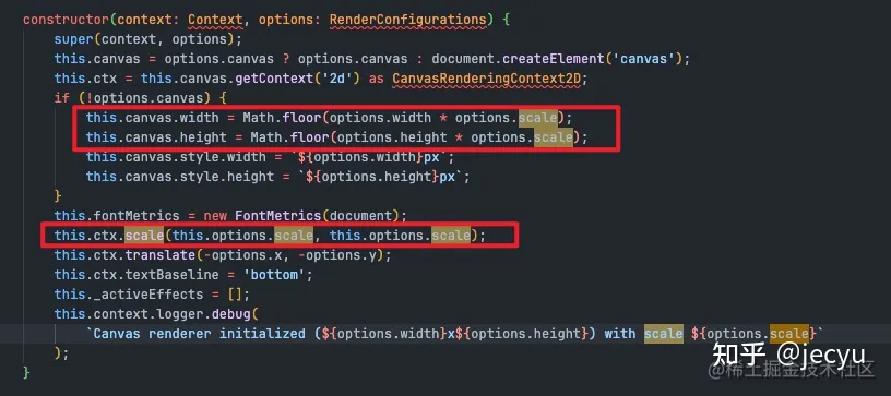

假设在 dpr 为 1 的屏幕,假如这里 scale 传入值为 2,那么宽、高和画布上下文都乘以 2倍。
为什么要这样做呢?因为在 canvas 中,默认情况下,一个单位恰好是一个像素,而缩放变换会改变这种默认行为。比如,缩放因子为 0.5 时,单位大小就变成了 0.5 像素,因此形状会以正常尺寸的一半进行绘制;而缩放因子为 2.0 时,单位大小会增加,使一个单位变成两个像素,形状会以正常尺寸的两倍进行绘制。
