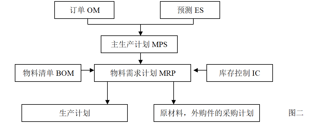

它的基本原理是:
根据需求和预测来确立主生产计划,它提供了物料需求的精确时间与数量,同时,包括生产计划控制的方法。如图示二

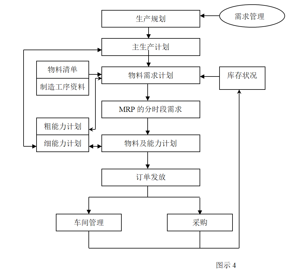

闭式MRP基本原理(如图示3),它是根据长期生产计划制定短期主生产计划,而这个主生产计划必须经过产能负荷分析才真正可实现,才是可行的,然后再执行物料需求计划和能力需求计划、车间作业计划及控制,这里,有两个含义:一是包括能力需求计划、车间调度和供应商调度;二是反馈关系。在实施系统中,从供应商、车间和计划人员的反馈帮助下实施成功。
根据以上特点,闭式MRP将是一个集计划、执行、反馈为一体的综合性系统,它能对生产中的人力、设备、材料各项资源进行计划与控制,使得生产管理的应变能力增强。
美国生产与库存管理协会APICS发表的闭式MRP的模型(如图4)要求闭式MRP必须根据需求建立生产规划,主生产计划的内容是由生产规划而来的,这一计划可以通过多次模拟进行粗能力计划的平衡,有了主生产计划(MPS),库存(INV)状况各物料清单(BOM)就可以进行物料需求的计算,建立物料计划,得到分时间阶段的物料计划,为了使物料计划可行,通过细能力计划平衡发放订单至车间与采购部门,采购与车间又都与库存有关,无论粗能力计划还是细能力计划都根据物料清单(BOM)与制造工序(Routing)建立的。

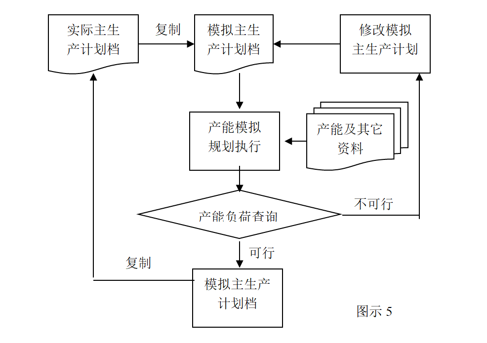

2)主生产计划(MPS)的模拟
需求活动产生了生产规划,生产规划决定了主生产计划MPS,而MPS必须可行,为保证MPS是可行的,需要在物料需求计算之前有一个粗资源平衡过程,建立一个粗能力计划,此过程称作主生产计划(MPS)的模拟。
MPS的模拟过程(图示5)如下:
1)复制一份现有MPS,在此MPS的基础上进行修改。
2)按照MPS内容进行生产能力模拟。
3)查询各工作中心(WorkCenter)生产能力与负荷是否平衡。
4)在不平衡情况下,可以调整模拟MPS。
5)不断地进行生产能力模拟,平衡与调整直至平衡为止,将平衡状况的模拟MPS复制到实际MPS中去,作为正式可行的MPS。

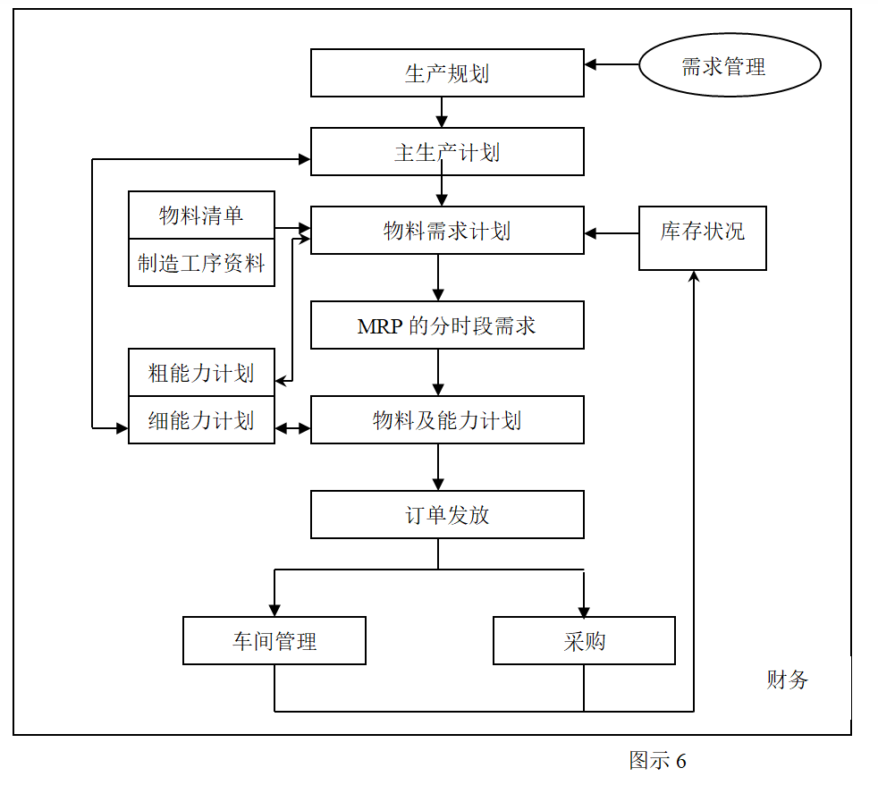

(四)制造资源计划(MRPII)
将MRP的信息共享程度扩大,使生产、销售、采购、财务、工程紧密结合在一起,共享有关数据,组成了一个全企业级生产管理的集成优化模式,它就是制造资源计划(MRPII),如图示6。
物料需求计划称作为狭义的MRP,而制造资源计划称作为广义MRP或称为MRPII,它是一个制造业所公认的标准系统。
MRPII是由闭式MRP加上账务的功能所组成的集成系统,它是管理科学、经济学、会计学、计算机技术、通讯技术等学科及技术综合的产物。

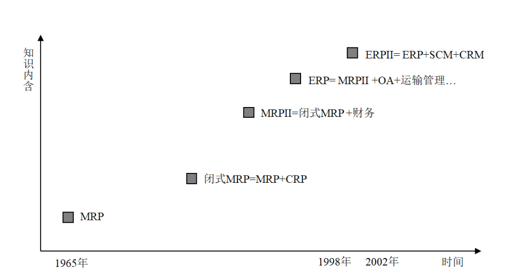

(六)企业资源计划(ERP)的发展历程
上面的文字,以时间为轴线,知识内容由浅入深的方式,对企业资源计划(ERP)的发展历程及相关知识点进行了简要论述,下图是关于企业资源计划(ERP)以这两个方面为轴线的直观表述。

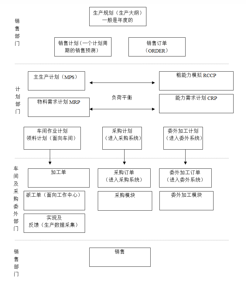

2、生产计划及作业流程概述
生产计划及作业流程概括为:四个计划,四个实现,三条流。
四个计划指主生产计划时代(MPS)、粗能力需求计划(RCCP)、物料需求计划(MRP)、能力需求计划(CRP);
四个实现:采购、委外加工,车间作业,销售。
三条流:物流、资金流、信息流。
