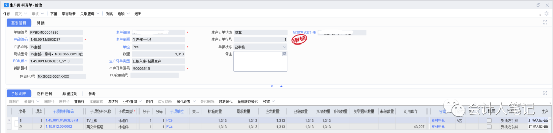

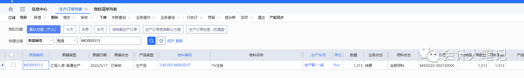

工单需领用量是指在生产管理模块中,根据BOM清单和工单的计划生产量计算得来的各个零件的需求数。具体的取数逻辑是:建立一个工单时,工单会根据成品的BOM清单展开,用“BOM材料用量×工单计划完工数量”计算每个材料、半成品的需领用量。

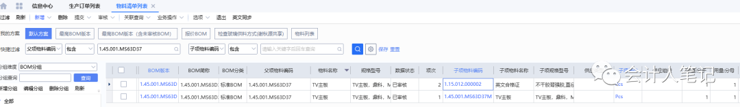

以1.45.001.MS63D37主板的制造为例:
假设此款主板的BOM是“1.45.001.MS63D37M主板+1.15.012.000002英文合格证1PCS”。
如果我们要生产1313片不带M的主板,那么根据BOM,我们需要1313片带M的主板和1313片英文合格证。这是BOM的静态需求。

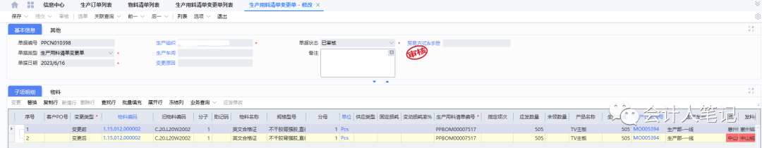

然而,在实际生产过程中,可能会出现一些变动。比如,这个英文合格证实际上是ML投料,HM是没有库存的,PMC投料错误,就要做生产用料清单变更单。
