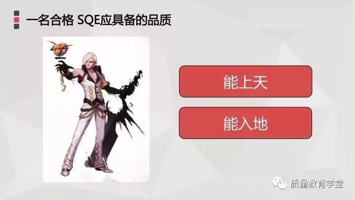

SQE在我们和供应商之间实际上扮演着多种角色,这样的一个岗位。这个要求既然这么高,到底什么样的SQE才是一个合格的SQE?
我给做一个总结,我觉得作为我们SQE来说,这是一个对综合能力要求非常高的一个岗位,我这里边跟大家强调的是,这是一个综合能力要求很高的一个岗位。
我觉得一名合格的SQE应该具备什么样的品质?就像我们暗黑世界里边的全能战士,既能上天又能入地,我为什么这样总结?
因为从大的方面讲,SQE要能上天,也就是说当我们跟供应商之间建立这种联系和关系的时候,SQE作为一个供应商的质量管理的这样的一个人员,或者是从事这样岗位的一个人员,你一定要具备一个什么能力?
就是能够跟供应商的高层领导进行有效地沟通。
因为很多时候不管是新产品、新项目,涉及到项目的进度、产品开发的质量、问题的解决,很多时候是需要我们去跟供应商的高层领导进行沟通的;
因为在很多情况下,你跟基层员工进行沟通,可能并不能够有效地解决问题,所以需要我们对管理的知识要有一定的造诣,这样我们才能够提出适合供应商的、合理的、又能满足我们要求的一些建议或者是对供应商的一些要求。
作为供应商的高层领导,他们是掌握着资源分配这样的一个权利,如果我们在管理供应商的时候,我们没有办法或者是搞不定我们的这些高层领导,对于你的项目的管理;
比如说我们的项目进度、项目开发、资源的配置、问题解决的力度等等,可能都没有办法达到这种令人满意的程度,那时候就得需要我们上天,要跟供应商的高层领导进行有效地沟通;
然后来推动供应商进行项目的控制、问题的有效解决等等,否则除了上天之外,我们就没办法做到入地去跟人打成一片。
作为全能战士的另外一个品质就是还得能入地,这个怎么理解?
就是说我们不是说整天在供应商那夸夸其谈,我们还要在需要的时候,能够跟供应商的基层员工打成一片,跟着他们一起在现场摸爬滚打,一起来解决现场的问题,一起来分析我们的产品问题,一起来进行新产品的一些验证。
比如说我们在进行PPAP的时候,我们就需要跟供应商一起来做比如说过程能力的验证、节拍的验证。
当我们在进行一些具体质量问题解决的时候,我们要跟供应商一起来进行原因的分析,制定措施,来进行措施有效性的验证,这些都是需要我们具备一定的知识和技能。
所以作为全能战士,你在需要上的时候,你能上得去,然后你在需要下的时候,又能下得来。
我觉得这样的一个SQE,才是一个具备这种优秀的SQE的潜质的这样的一个人,这样的一个岗位。
但是我们现在有很多的SQE,他能跟下边打成一片,但是一提到跟供应商的高层领导进行沟通,就发憷,不知道怎么去跟这些高层领导打交道,一跟高层领导在沟通的时候,甚至自己都慌了,这个不是一名合格的SQE应该具备的品质。
另外一方面,有些SQE很善于跟供应商的高层打成一片,但是遇到具体的问题,他们就躲到一边去了,只能在那儿指手画脚,但是不能够去参与到具体的一些问题的分析和解决,这个都是我们说叫“瘸腿”的,不是我们全能战士应该具备的品质。
为了能够满足能上天能入地这样的一个全能战士的基本的要求,我们就要去考虑,作为一个合格的SQE应该具备什么样的能力?
我们要充实我们的这种知识和能力,来完善我们的知识结构。具体我们应该具备什么样的能力或者是具备什么样的知识结构?
作为一名合格的能上天能入地的SQE,我觉得应该具备这五个方面的核心能力的要求:
