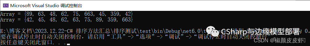

1. 常规数据排序
1.1 使用Sort排序
     对于系统内置数据,我们可以使用Sort方法直接进行排序,默认是采用正序进行排序,此处提供了三种方式:
  • 方式一:使用默认的Sort()方法直接就可以进行排序。
  • 方式二:使用Sort()方法并添加回调函数,回调函数调用数据类型CompareTo()方法。
  • 方式三:使用Sort()方法并添加回调函数,回调函数进行自定义,此处采用三目运算符写了个简单的方法。
static void test_general_sort()
    int[] data = { 89, 63, 48, 62, 75, 663, 45, 359, 42 };
    // 1. 方式一
    Array.Sort(data);
    // 2. 方式二
    Array.Sort(data, (x, y) => x.CompareTo(y));
    // 3. 方式三
    Array.Sort(data, (x, y) => x > y ? 1 : -1);
    print_array(data);
程序输出

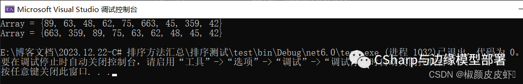

    在实际使用时,我们可能会遇到多条件排序,即第一个条件相等时时,在采用第二个条件排序,如果遇到这种情况,我们处理起来可能就比较麻烦。如下面代码所示,对于一个字符串数组,我想首先按照字符串长度进行排序,如果字符串长度相等,就按照首字母进行排序。实现方式如下所示:
static void test_general_sort_more()
    string[] words = { "the", "quick", "brown", "fox", "jumps", "and" };
    Array.Sort<string>(words, (x, y) =>
        if (x.Length > y.Length) { return 1; }
        else if (x.Length == y.Length)
            if (x.Substring(0, 1)[0] > y.Substring(0, 1)[0]) { return 1; }
            else { return -1; }
        else { return -1; }
    print_array(words);
    在上面这段代码中,我们主要是使用了Lambda表达式创建了一个委托函数,在这个委托函数里,我们按照排序要求,对其进行了定义,主要是对返回值的条件进行了定义,最后排序结果输出为:
Array = {the, quick, brown, fox, jumps, and}
Array = {and, fox, the, brown, jumps, quick}

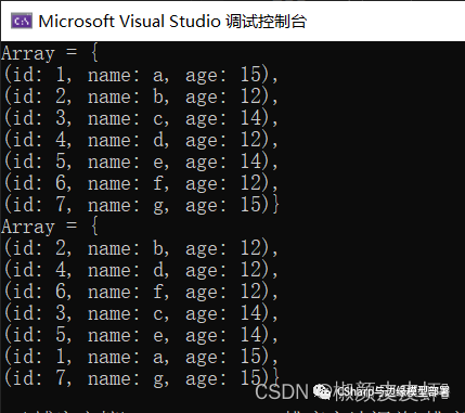

2.1 使用Sort排序
     对于自定义数据,我们可以使用Sort方法直接进行排序,默认是采用正序进行排序,此处提供了三种方式:
  • 方式一:使用默认的Sort()方法直接就可以进行排序,但是需要自定义数据继承IComparable<T>接口
  • 方式二:使用Sort()方法并添加回调函数,回调函数调用数据类型CompareTo()方法,该方法可以进行自定义。
  • 方式三:使用Sort()方法并添加回调函数,回调函数进行自定义,此处采用三目运算符写了个简单的方法,该方式无需继承继承IComparable<T>接口以及在自定义数据中添加比较函数。
     代码如下所示:
static void test_person_sort()
    List<Person> list = new List<Person>()
                new Person(){name="a",age=15,id=1 },
                new Person(){name="b",age=12,id=2 },
                new Person(){name="c",age=14,id=3 },
                new Person(){name="d",age=12,id=4 },
                new Person(){name="e",age=14,id=5 },
                new Person(){name="f",age=12,id=6 },
                new Person(){name="g",age=15,id=7 },
    print_array(list);
    // 1. 方式一
    list.Sort();
    // 2. 方式二
    list.Sort((x, y) => x.CompareTo(y));
    // 3. 方式三
    list.Sort((x, y) => x.age > y.age ? 1 : -1);
    print_array(list);
     排序后结果输出为:
程序输出

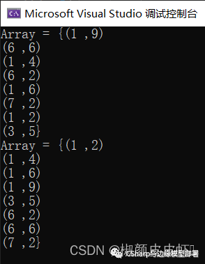

3. 多维数据排序
     在实际应用中,我们可能还会使用到多维数据,例如对于二维数据,我们在排序时可能会按照第二维数据的第一个数据作为主要排序关键字,第二数据作为第二个关键字进行排序,当遇到这种情况时,我们可以直接使用LINQ语句进行排序,如下面代码所示,我们定义了一个二维数组,类似于将一系列点数据存放到数组中,然后我们可以参考上文中自定义数据排序方法,书写排序代码:
static void test_array_sort()
    List<List<int>> list = new List<List<int>>() {
                new List<int>{ 1, 9 } ,
                new List<int>{ 6, 6 } ,
                new List<int>{ 1, 4 } ,
                new List<int>{ 6, 2 } ,
                new List<int>{ 1, 6 } ,
                new List<int>{ 7, 2 } ,
                new List<int>{ 1, 2 } ,
                new List<int>{ 3, 5 }
    print_array(list);
    // 1. 方式一
    IEnumerable<List<int>> query = from d in list
                                   orderby d[0], d[1]
                                   select d;
    // 2. 方式二
    query = list.OrderBy(x => x[0]).ThenBy(x => x[1]);
    print_array(query);
排序后结果输出为:
程序输出
