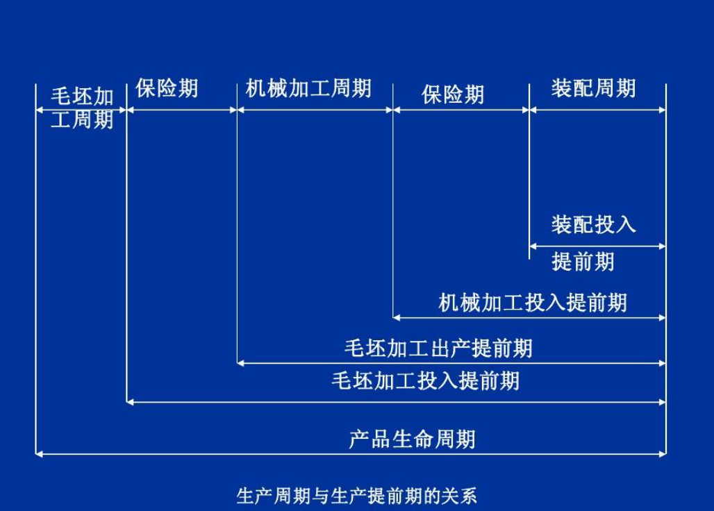

平时在进行订单评审的时候,PMC需要有提前期的概念,工厂的生产产能不是无限大的,都是有提前期的。PMC需要对工厂的各种提前期进行详细的了解,并形成约束数据库,不同的产品对应的提前期也不一样,涉及到自制件、外购件等;

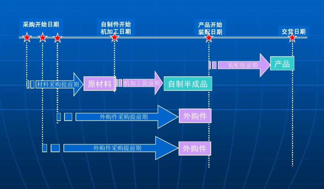

1、采购提前期:从采购订单下达到物料进入仓库的时间;
2、装配提前期:从装配开始到装配结束的时间;
3、加工提前期:生产加工开始到生产结束的时间;
4、生产会准备提前期:生产准备工作开始到生产准备结束的时间。如注塑机的升温时间,机器的编程时间等;
5、工序提前期:物料从工序开始结束工序所需的时间;
6、累计提前期:采购物料经加工到装配一直到最终检验入库的全部时间;
7、总提前期:从签订客户订单,确定需求,直到最终产品成功交付给客户的时间。包含:产品设计、生产准备、采购、加工、装配、检验、发运等所有时间;
