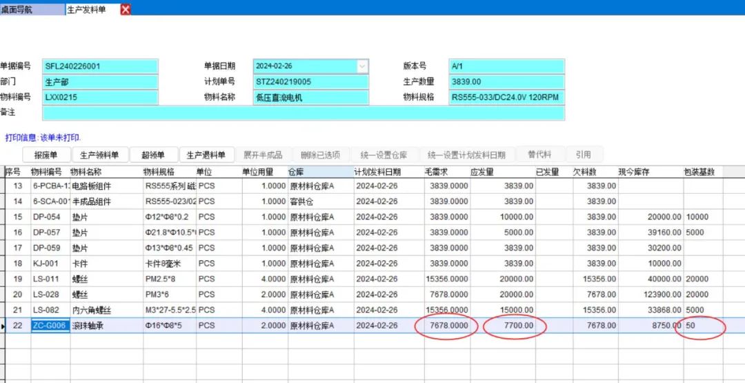

1、设置包装基数(或倒冲数量都可以),如下图,这个滚珠轴承包装基数50,一旦设置包装基数后,仓库发料就是按包装基数的整数倍发料。
2、根据BOM自动生成生产发料单,应发量根据包装基数自动计算得出。

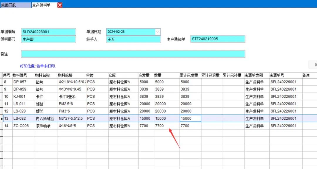

生产实际需求数量是7678个,但是系统会按50的整数倍计算得出应发数量7700,仓库实际发给车间7700个,剩余22个就在车间,系统在下个生产发料单时会先扣除这22个再计算还要给车间领多少料。

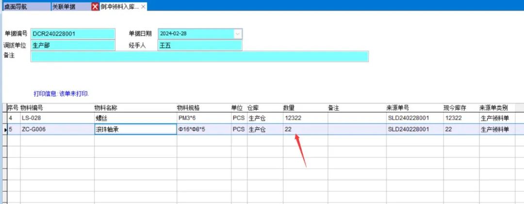

3、做生产领料单,从材料仓出库7000个,同时生成倒冲入库单将22个入到车间仓。
