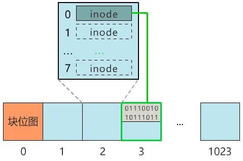

准备一个文件
随便选个块放进去,3 号块吧!
成功!首战告捷!

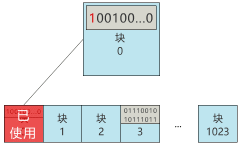

那我们就用 0 号块,来记录所有块的使用情况吧!怎么记录呢?
位图!
那我们给块 0 起个名字,叫块位图,之后这个块 0 就专门用来记录所有块的使用情况,不再用来存具体文件了。
当我们再存入一个新文件时,只需要在块位图中找到第一个为 0 的位,就可以找到第一个还未被使用的块,将文件存入。同时,别忘了把块位图中的相应位置 1。
完美!

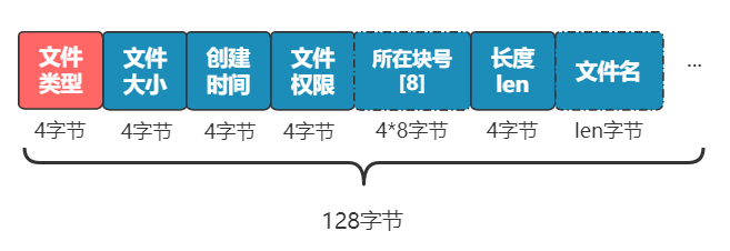

别急,既然都要选一个地方记录文件名称了,不妨多记录一点我们关心的信息吧,比如文件大小、文件创建时间、文件权限等。

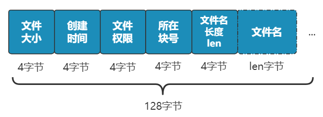

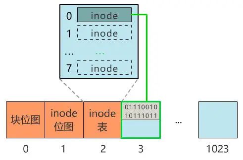

这些东西自然也要保存在硬盘上,我们选择用一个固定大小的空间,来表示这些信息,多大空间呢?128 字节吧。
为啥是 128 字节呢?我乐意。
我们将这 128 字节的结构体,叫做一个 inode。
之后,我们每存入一个新的文件,不但要占用一个块来存放这个文件本身,还要占用一个 inode 来存放文件的这些元信息,并且这个 inode 的所在块号这个字段,就指向这个文件所在的块号。

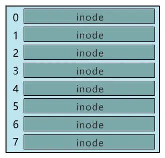

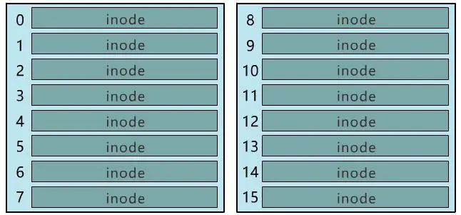

如果一个 inode 为 128 字节,那么一个块就可以容纳 8 个 inode,我们可以将这些 inode 编上号。
如果你觉得 inode 数不够,也可以用两个或者多个块来存放 inode 信息,但这样用于存放数据的块就少了,这就看你自己的平衡了。
同样,和块位图管理块的使用情况一样,我们也需要一个 inode 位图,来管理 inode 的使用情况。我们就把 inode 位图,放在 1 号块吧!
同时,我们把 inode 信息,放在 2 号块,一共存 8 条 inode,这样我们的 2 号块就叫做 inode 表。
现在,我们的文件系统结构,变成了下面这个样子。
注意:块位图是管理可用的块,每一位代表一个块的使用与否。inode 位图管理的是一条一条的 inode,并不是 inode 所占用的块,比如上图中有 8 条 inode,则 inode 位图中就有 8 位是管理他们的使用与否。

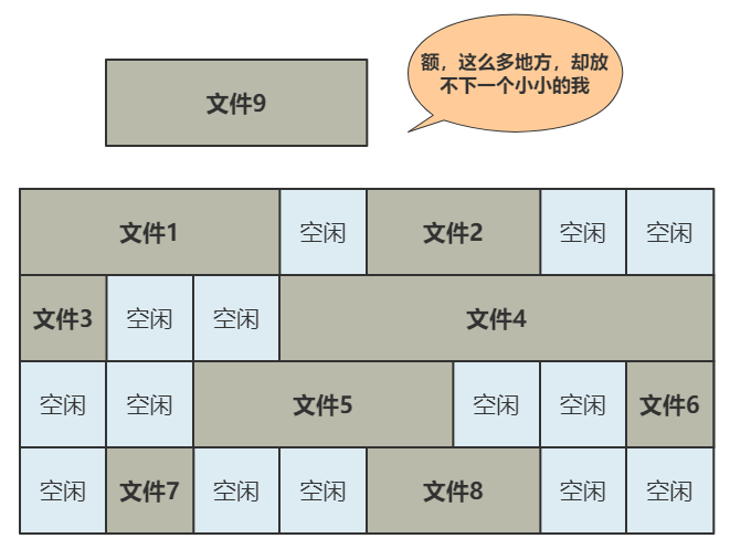

现在,我们的文件很小,一个块就能容下。
但如果需要两个块、三个块、四个块呢?
很简单,我们只需要采用连续存储法,而 inode 则只记录文件的第一个块,以及后面还需要多少块,即可。
这种办法的缺点就是:容易留下大大小小的空洞,新的文件到来以后,难以找到合适的空白块,空间会被浪费。
看来这种方式不行,那怎么办呢?

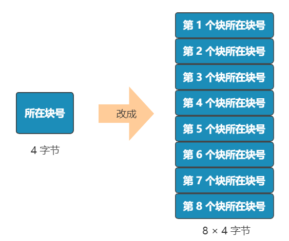

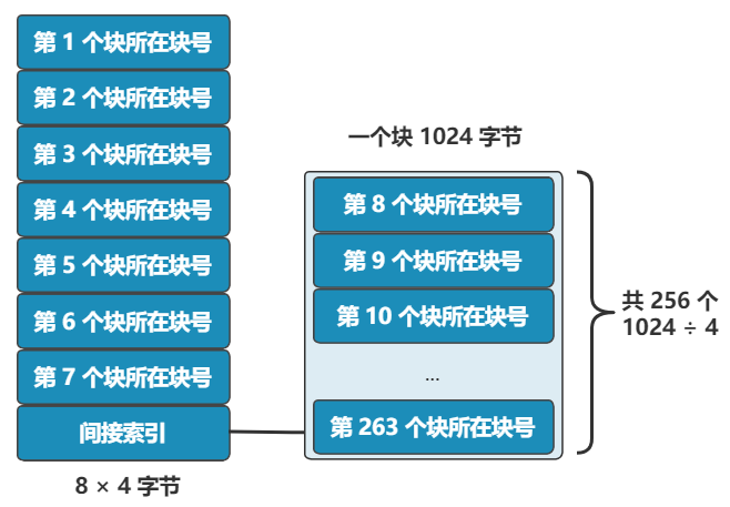

既然在 inode 中记录了文件所在的块号,为什么不扩展一下,多记录几块呢?
原来在 inode 中只记录了一个块号,现在扩展一下,记录 8 个块号!而且这些块不需要连续。
嗯,这是个可行的办法!
但是这也仅仅能表示 8 个块,能记录的最大文件是 8K(记住,一个块是 1K), 现在的文件轻松就超过这个限制了,这怎么办?
很简单,我们可以让其中一个块,作为间接索引。
这样瞬间就有 263 个块(多了 256 -1 个块)可用了,这种索引叫一级间接索引。
如果还嫌不够,就再弄一个块做一级间接索引,或者做二级间接索引(二级间接索引则可以多出 256 * 256 - 1 个块)。
我们的文件系统,暂且先只弄一个一级间接索引。硬盘一共才 1024 个块,一个文件 263 个块够大了。再大了不允许,就这么任性,爱用不用。

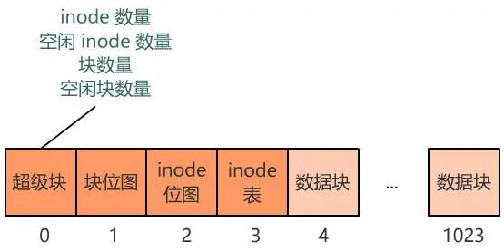

要是有个全局的地方,来记录这一切,就好了,也方便随时调整,比如这样
inode 数量
空闲 inode 数量
块数量
空闲块数量

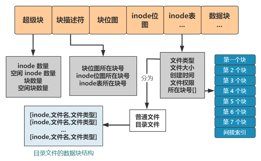

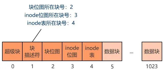

那我们就再占用一个块来存储这些数据吧!由于他们看起来像是站在上帝视角来描述这个文件系统的,所以我们把它放在最开始的块上,并把它叫做超级块,现在的布局如下。
我们继续精益求精。
现在,块位图、inode 位图、inode 表,都是是固定地占据这块 1、块 2、块 3 这三个位置。
假如之后 inode 的数量很多,使得 inode 表或者 inode 位图需要占据多个块,怎么办?
或者,块的数量增多(硬盘本身大了,或者每个块变小了),块位图需要占据多个块,怎么办?
程序是死的,你不告诉它哪个块表示什么,它可不会自己猜。
很简单,与超级块记录信息一样,这些信息也选择一个块来记录,就不怕了。那我们就选择紧跟在超级块后面的 1 号块来记录这些信息吧,并把它称之为块描述符。
当然,这些所在块号只是记录起始块号,块位图、inode 位图、inode 表分别都可以占用多个块。
好了,大功告成!

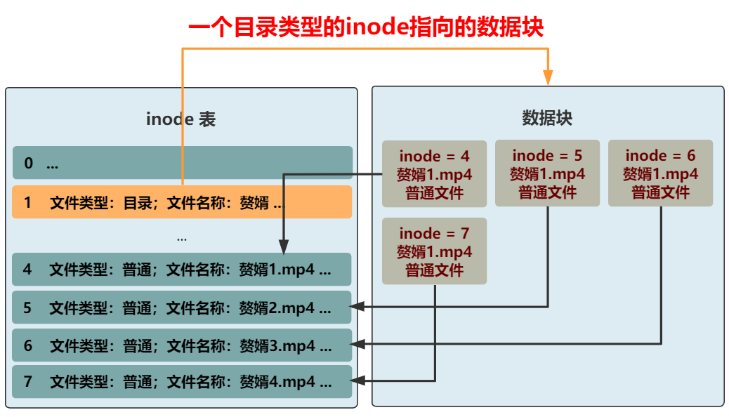

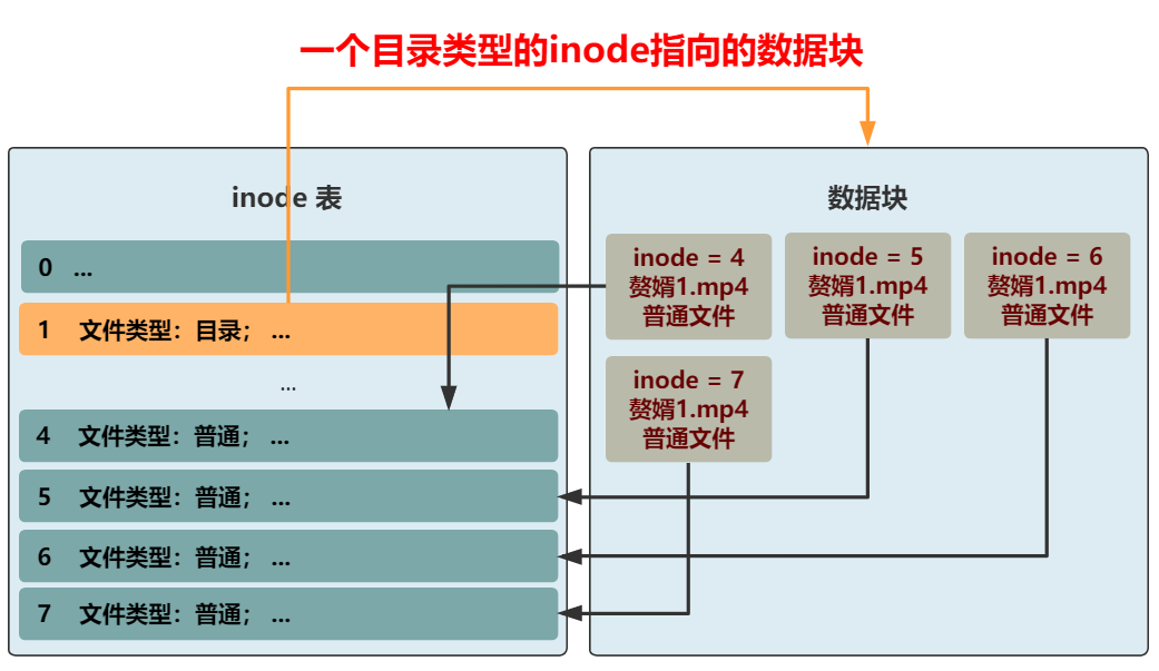

我们将葵花宝典.txt 这种称为普通文件,将赘婿这种称为目录文件,如果要访问赘婿1.mp4,那全文件名要写成
赘婿/赘婿1.mp4。
如何做到这一点呢?那我们又得把 inode 结构拿出来说事了。
此时需要一个属性来区分这个文件是普通文件,还是目录文件。
缺什么就补什么嘛,我们已经很熟悉了,专门加一个 4 字节,来表示文件类型。
如果是普通文件,则这个 inode 所指向的数据块仍然和之前一样,就是文件本身原封不动的内容。

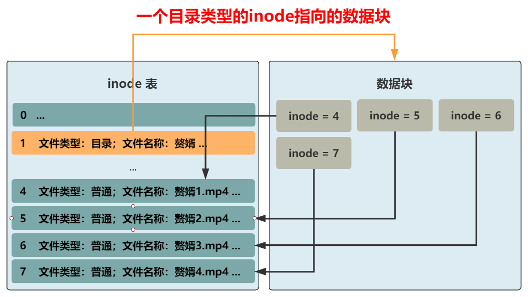

但如果是目录文件,则这个 inode 所指向的数据块,就需要重新规划了。
这个数据块里应该是什么样子呢?可以是一个一个指向不同 inode 的紧挨着的结构体,比如这样。
这样先通过 赘婿 这个目录文件,找到所在的数据块。再根据这个数据块里的一个个带有 inode 信息的结构体,找到这个目录下的所有文件。
完美!
7

所以,不如把文件名和文件类型这种常见的信息,放在数据块中的结构体里吧。
同时,inode 结构中的文件名,好像就没啥用了,这种变长的东西放在这种定长的结构中本身就很讨厌,早就想给它去掉了。而且还能给其他信息省下空间,比如文件所在块的数组,就能再多几个了。
太好了,去掉它!

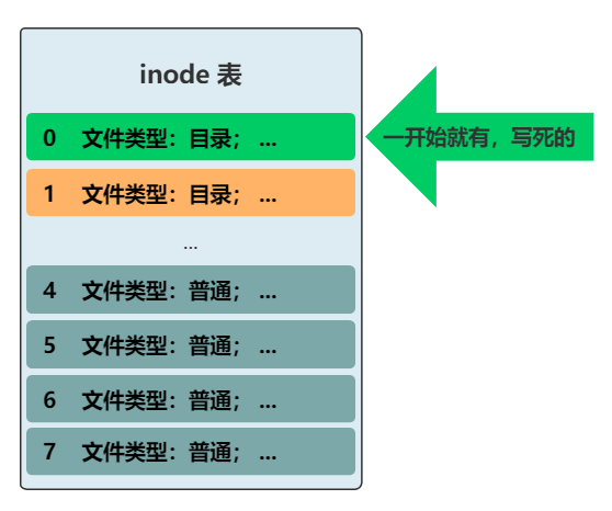

8
现在的文件系统,已经比较完善了,只是还有一点不太爽。
我们访问到一个目录下,可以很舒服地看到目录里的文件,然后再根据名称访问这个目录下的文件或者目录,整个过程都是一个套路。
但是,最上层的目录下的所有文件,即根目录,现在仍然需要通过遍历所有的 inode 来获得,能不能和上面的套路统一呢?
答案非常简单,我们规定,inode 表中的 0 号 inode,就表示根目录,一切的访问,就从这个根目录开始!
好了,这回没有然后了!
我们最后来欣赏下我们的文件系统架构。
你是不是觉得这没啥了不起的。
但这个破玩意,它就叫文件系统
后记

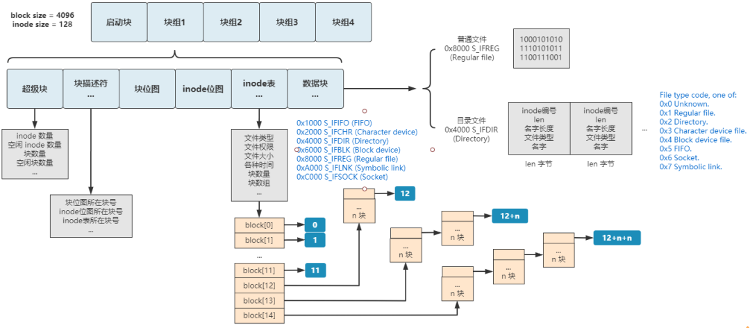

这个文件系统,和 linux 上的经典文件系统 ext2 基本相同。
下面是我画的 ext2 文件系统的结构(字段部分只画了核心字段)
如果你想了解更多的细节,可以参考官方说明文档
https://www.nongnu.org/ext2-doc/ext2.pdf
你也可以用 linux 的 mke2fs 命令生成一个 ext2 文件系统的磁盘镜像,然后一个字节一个字节地对照这官方说明文档拆解,这种方式其实是最直接的。
