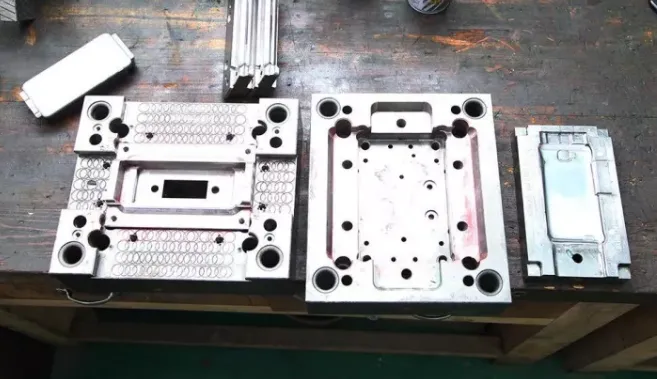

五金模
五金模具是在工业生产中,用各种压力机和装在压力机上的专用工具,通过压力把金属材料制出所需形状的零件或制品,这种专用工具统称为五金模具
五金模具可根据各种工艺分类:冲裁模 、弯曲模 、拉深模 、成形模
其他组合模:单工序模 、复合模 、级进模(也称连续模)、多工位模

五金模具及冲压件
QDC复合模
QDC模即采用模块组合的方式,使用雕刻刀模或腐蚀刀模安装到五金冲模模座中,进行冲 切、清废;因为 可 根据不同的模切需要进行快速模具更换,兼顾了刀模的优势和冲模的精度、稳定性,还可以根据模切的需要分工序冲压,两次套孔的公差可达到0.05mm。
