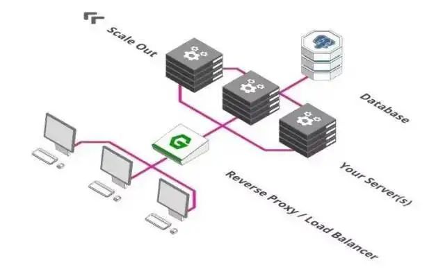

1、引入负载均衡器
负载均衡器的使用使得我们可以在多个服务器之间分配负载。
例如:
想象下有一万个用户在一分钟内来访问你的服务器。
遗憾的是,你的服务器在一分钟内只能保证5千个用户的流畅访问。这怎么办呢?同时运行两个服务器就行了,就是增加了服务器来分配负载。
负载均衡器的功能就是把访问请求分发到两台服务器上。用户 1 往左,用户 2 往右,用户 3 再往左。。。以此类推。
如果一次有 100万个用户同时访问服务器,这该怎么解决呢?确切地说,你可以扩展到200台付款服务器,之后让负载均衡器分发请求到这200服务器上。

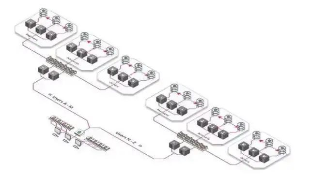

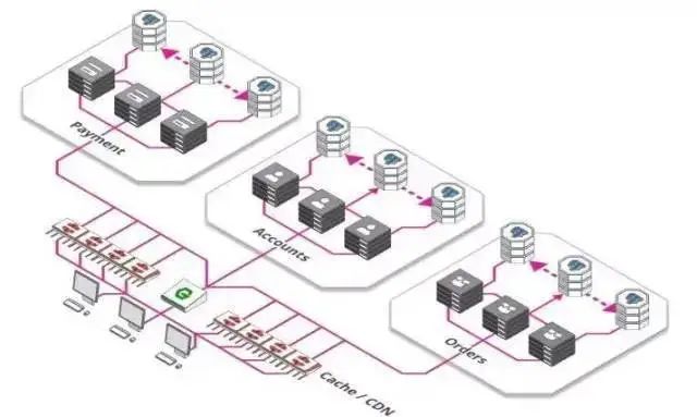

4、分片处理
分片究竟是什么意思呢?其实也很简单:Facebook 上需要为 20 亿用户提供个人资料, 可以把你的应用架构分解为 26 个 mini-Facebook。
用户名如果以 A 开头,会被 mini-facebook A服务器 处理, 用户名如果以 B 开头,会被 mini-facebook B服务器 来处理……
分片不一定按字母顺序,根据业务需要,你可以基于任何数量的因素,比如位置、使用频率(特权用户被路由到好的硬件)等等。你可以根据需要以这种方式切分服务器、数据库或其他方面。

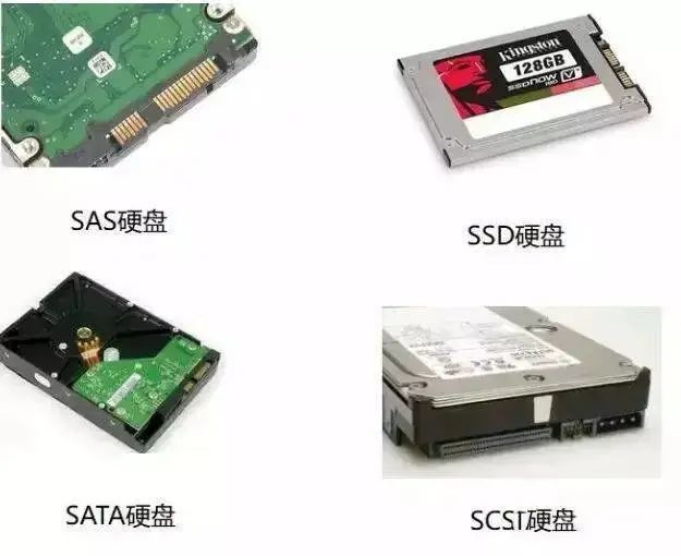

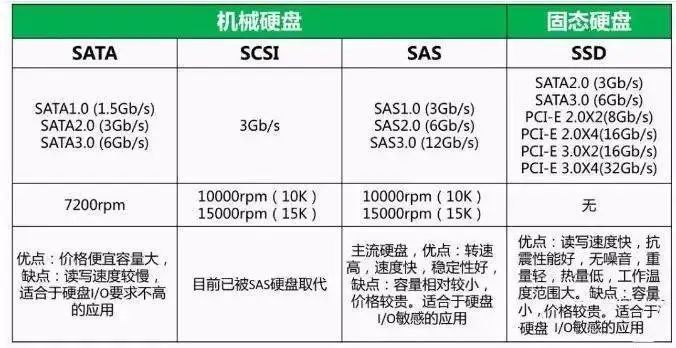

5、硬盘
SATA:Serial ATA接口,即串行ATA,采用串行技术以获得更高的传输速度及可靠性。目前是第二代即SATAII。
SCSI:全称为“SmallComputer System Interface”(小型计算机系统接口),具有应用范围广、多任务、带宽大、CPU占用率低,以及热插拔等优点,主要应用于中、高端服务器和高档工作站
SAS:Serial Attached SCSI接口,即串行SCSI, 采用串行技术以获得更高的传输速度。目前仍然是第一代
SSD:固态存储硬盘(Solid State Disk)其特别之处在于没有机械结构,以区块写入和抹除的方式作读写的功能,与目前的传统硬盘相较,具有低耗电、耐震、稳定性高、耐低温等优点。
另外,为了扩充数据存储空间,保证数据存储的安全性,成倍提高数据读取速度,部门级和企业级服务器还往往采用SAS RAID卡,将若干硬盘组建为磁盘阵列。入门级服务器可采用廉价的SATA RAID卡,以实现相似的功能。

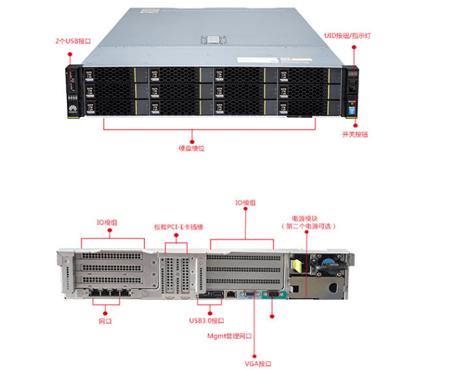

既然服务器要为网络中其他计算机提供服务,自然就要实现与其他计算机之间的通讯。即使服务器的处理能力很高,如果无法快速响应客户端的请求,那么,就会给网络传输造成瓶颈。因此,服务器应当连接在传输速率最快的端口上,并最少配置一块千兆网卡。对于某些有特殊应用的服务器(如FTP服务器、文件服务器或视频点播服务器),还应当配置两块千兆网卡。需要注意的是,千兆网卡通常需要安装在64位PCI插槽中。

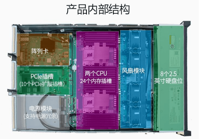

7、冗余
可靠性是服务器最重要的指标。既然服务器在网络中的作用如此重要,那就要求服务器必须非常稳定,以便能随时为客户端能提供服务,也就是说,服务器需要不间断地工作。另外,所有重要数据都存储在服务器上,一旦硬盘损坏,数据将全部丢失。为了保证系统的可靠性,服务器采用了专门的技术。
磁盘冗余。磁盘冗余采用两块或多块硬盘来实现磁盘阵列,即使一块硬盘损坏,也不会丢失数据。
部件冗余。由于所有硬件设备都有发生故障的可能,因此,许多重要硬件设备都不止一个,例如,网卡、电源、风扇,这样可以保证部分硬件损坏之后,服务器仍然能够正常运行。
热插拔。所谓热插拔,是指带电进行硬盘或板卡的插拔操作,实现故障恢复和系统扩容。既然服务器是7×24小时工作的,那么,即使在更换或添加硬盘,甚至在插拔板卡时也不能停机。因此,热插拔对于服务器则言,就显得非常重要。

服务器的可扩展性既被用于部件冗余以保证运行的稳定性,同时,也被用于提升系统配置、增加功能。因此,服务器除了有较多的硬盘位置、内存插槽、CPU插座外,还拥有丰富的板卡插槽。如果硬盘数量较多,还应当能够扩充电源模块。
