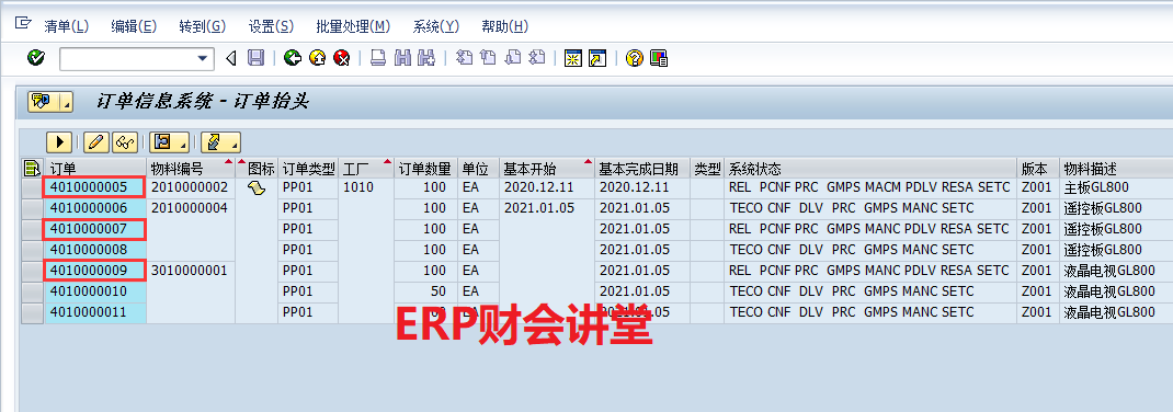

前两步只是计算订单的WIP或差异金额,执行CO88后才会生成会计凭证。结算之前,COOIS查看订单如下:

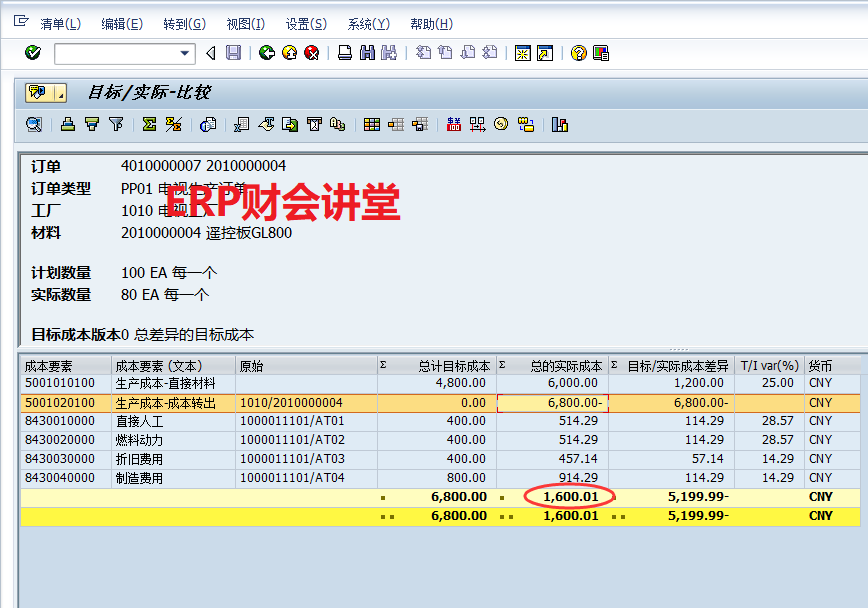

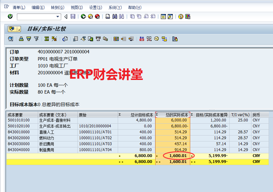

CO03查看订单4010000007(状态PDLV)成本如下:

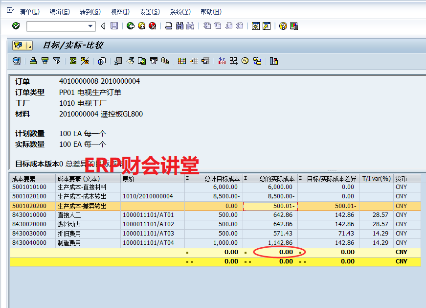

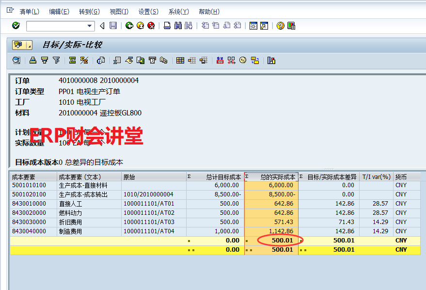

CO03查看订单4010000008(状态DLV)成本如下:
需要记住的是,CO结算时,当订单状态为PDLV时,订单余额为WIP金额;当订单状态为DLV(或TECO)时,订单余额为差异金额。

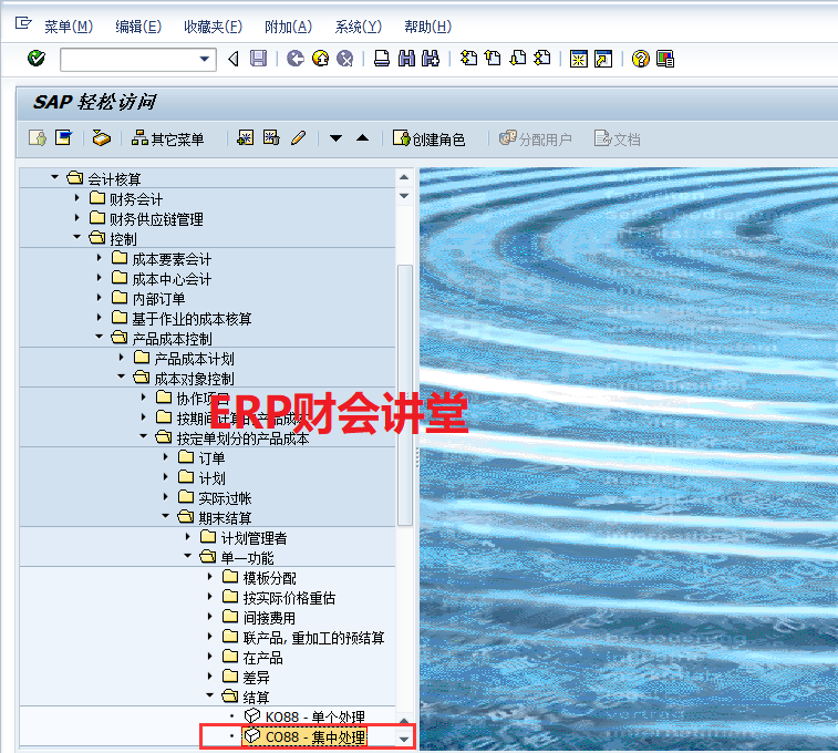

接下我们执行CO88对订单进行结算,系统路径如下:

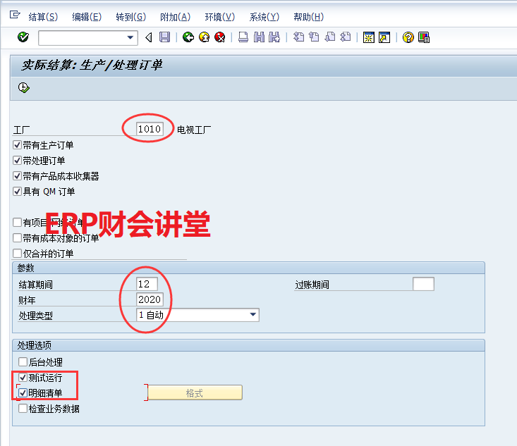

CO88初始界面如下:

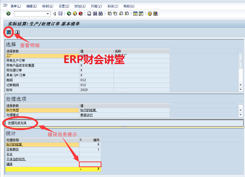

输入工厂代码、期间,执行即可。

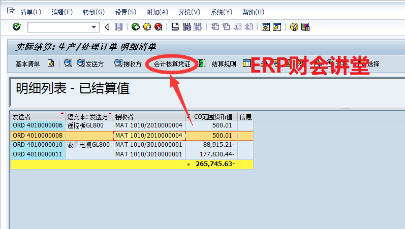

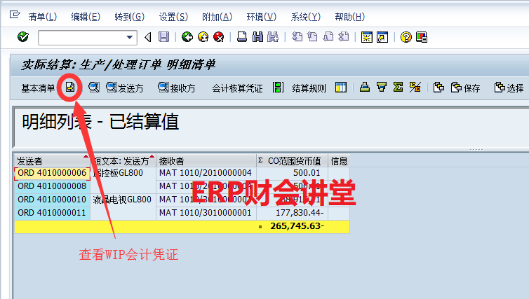

一般测试运行无误后,执行正式运行!点击上图红圈中的图标可以查看明细信息,如下图。

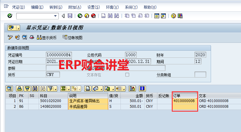

可以发现,CO88对DLV(或TECO)的订单(4010000008)进行了结算,查看会计凭证如下:
双击会计凭证,显示如下:

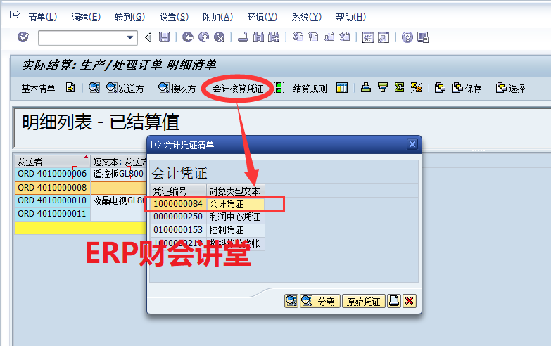

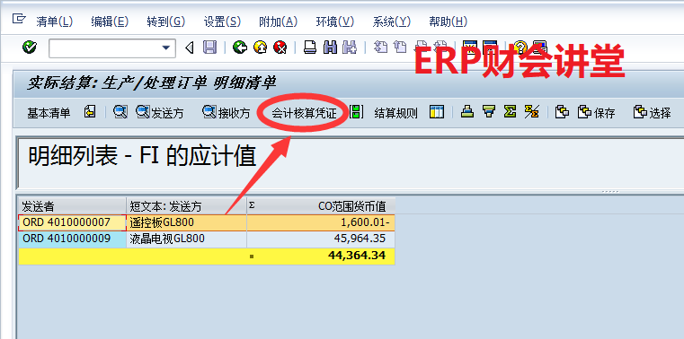

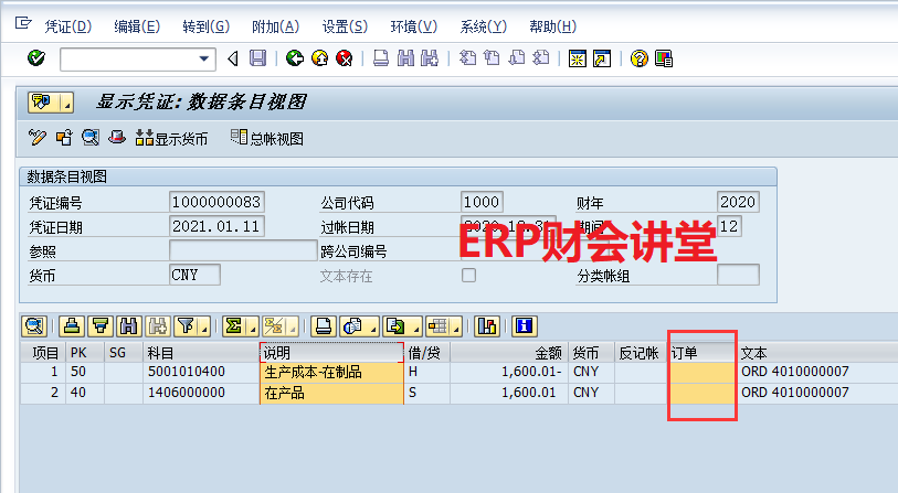

执行CO88不仅对状态为DLV(或TECO)的订单进行结算,也对PDLV状态的订单(4010000007)生成会计凭证,将订单余额结转到在产品科目(仅在FI模块,不生成CO凭证),分录为“借:在产品;贷:生产成本-在产品”。
点击红圈中的图标,查看在产品对应的会计凭证。
上图显示状态为PDLV的订单清单,查看会计凭证如下:
接下来再次CO03查看订单4010000008(状态DLV)成本如下:
CO03再次查看订单4010000007(状态PDLV)成本如下:
可以发现,订单4010000008余额为0,订单4010000007余额没有发生变化。事实上,对于PDLV的订单(4010000007),CO88结算时仅在FI模块生成会计凭证,以便月末在“在产品”科目体现WIP余额,不会更新订单成本,所以CO03查看订单4010000007余额没有发生变化。
