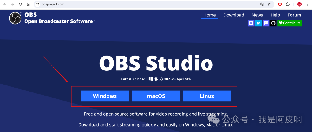

首先,安装OBS开源免费的推流软件,这个OBS一般用在直播上居多,咱们的话就借助它的录屏功能进行采集卡画面实时显示、录制。
OBS官网:https://obsproject.com/
根据你当前主机系统选择对应版本下载,对了,主机配置最好是i5-6代以后,使用OBS会更加流畅哦,如果下载慢,把链接复制粘贴到迅雷中下载就行了,直接起飞。

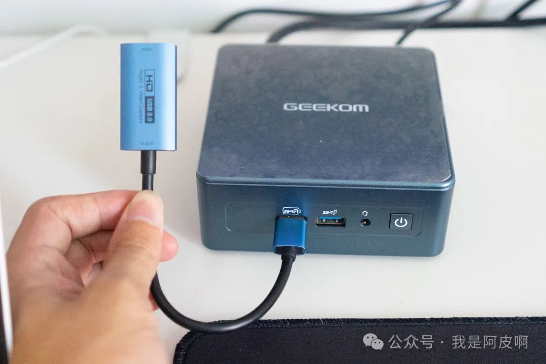

咱们就不多说采集卡的理论和原理之类了,直接上手设置吧,实践出真知。首先,将采集卡连接到你安装了OBS的电脑上,这个MS2130采集卡可以通过USB-A、Type-C形式和电脑或笔记本连接,请随机应变,我使用一台迷你小主机来演示。

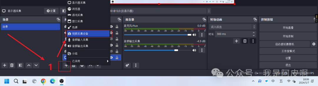

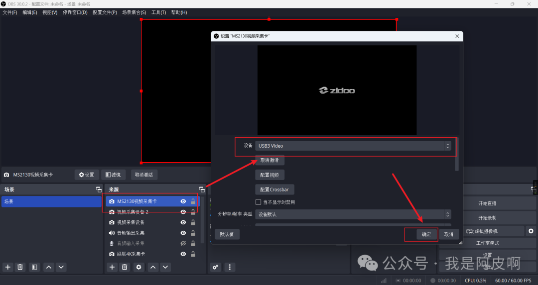

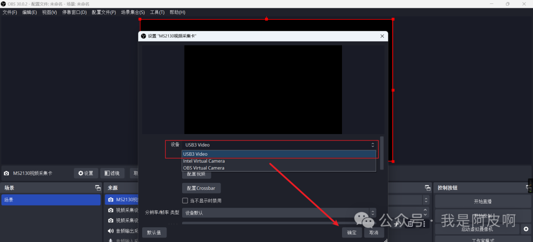

而后,在OBS左下,点击+号,选择"视频采集设备"。

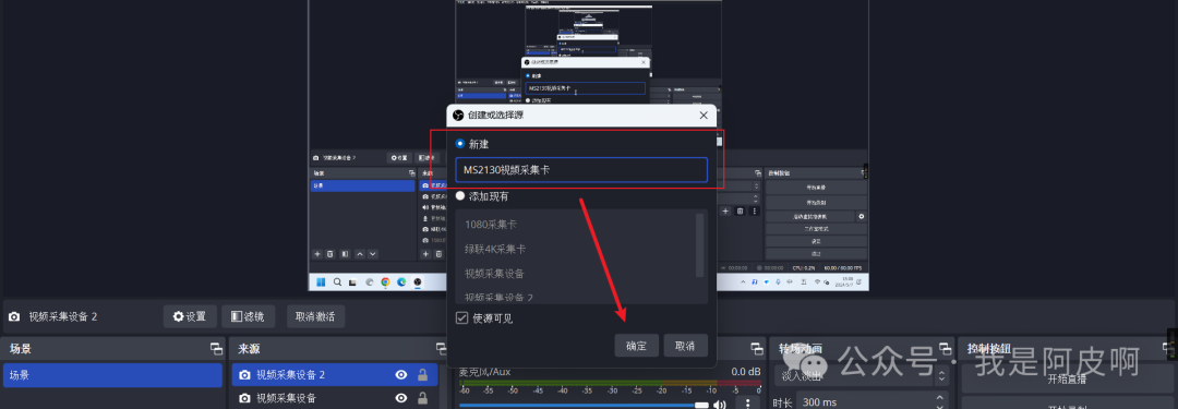

选择新建,可以随意命名,比如打上MS2130采集卡,点击确定。
在设备这里展开,一般选择USB3 Video这个就是采集卡,或者如果不行,就多试,看看哪个是,然后点击确定。

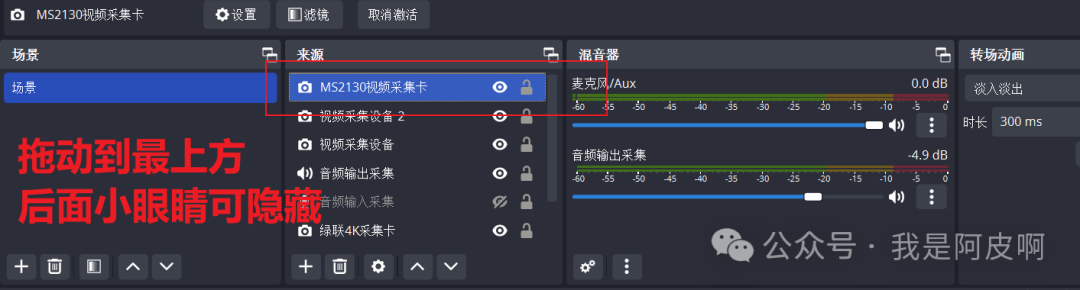

添加完成后,左下来源这里会出现你添加的MS2130采集卡设备,把它按住拖动到最上面就行,后面小眼睛记得打开。

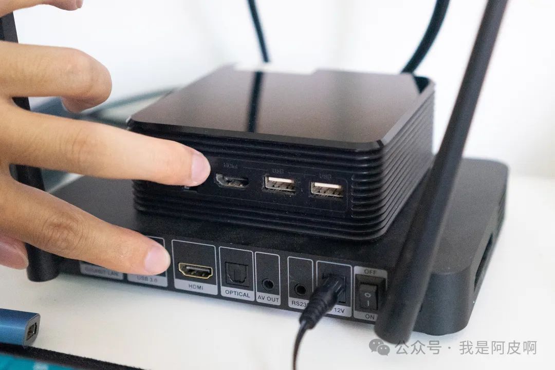

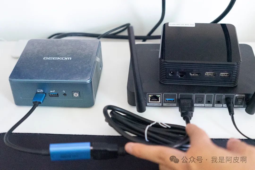

现在,你想要显示哪台设备的画面,就把它接入到采集卡中就行了,以下图为例,我有一个盒子和蓝光播放器,我想把当前的OBS主机当成显示器来显示这台蓝光播放器的实现画面。
操作也很简单,将播放器的HDMI输入接口和MS2130采集卡的HDMI输入口相连接即可,然后将被采集主机开机。

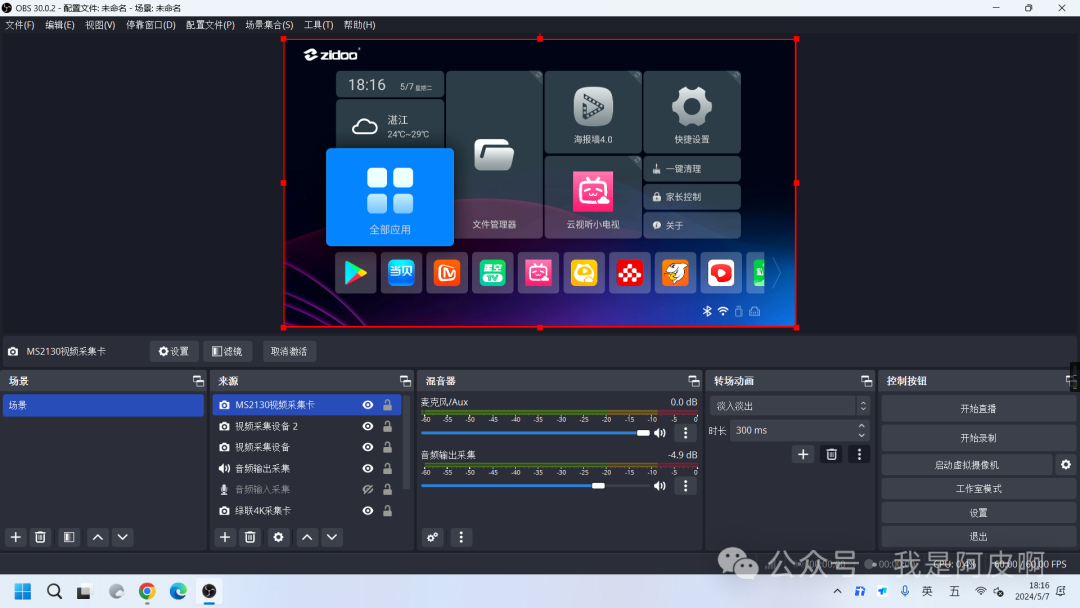

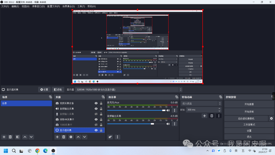

OK,兄弟们,在OBS上,你就可以看到被采集主机的画面出现了,对了,如果还是黑屏,你就双击MS2130采集卡这个设备,重新选择,确定,画面就出现啦,不知道是不是OBS的BUG。

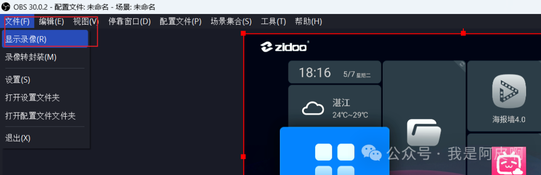

怎么样,这台播放器的实现画面就通过MS2130采集卡实时输出到电脑OBS上了。想要录制画面的话,点击右下的“开始录制”按钮就行了,再点就是结束录制。
录制文件在左上角的文件-显示录像中可以看到,就不再赘述了。

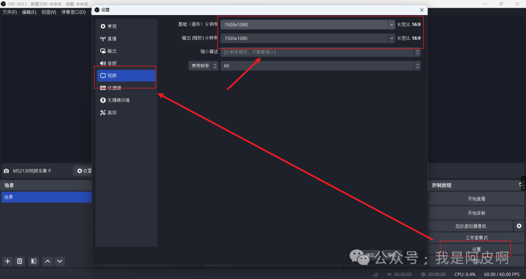

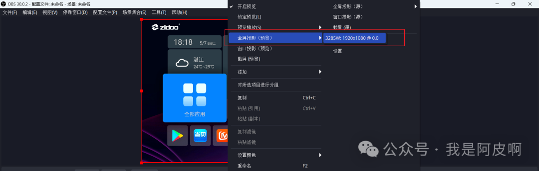

点击OBS右下角的设置,视频,可以设置采集卡输出分辨率、录制分辨率等待,MS2130最大支持1080,记得设置一下。
在采集画面窗口中,点击鼠标右键,可以设置全屏显示,按Esc可以退出全屏,安全可以当第二台显示器,是不是很方便。

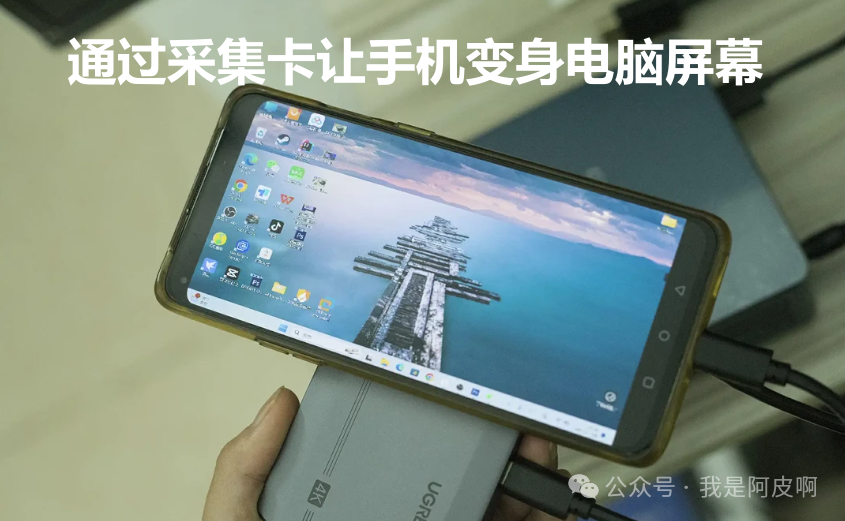

5、让手机变身『便携显示器』

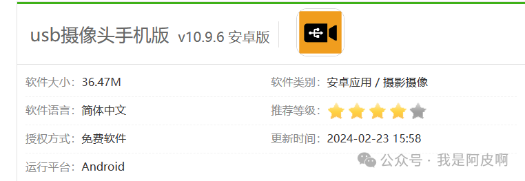

如果你的安卓手机支持OTG,可以通过OTG线连接MS2130采集卡,再安装一个USB摄像头软件,就可以实时显示被采集主机的画面啦。
效果如下,怎么样,是不是很爽,手机也可以变身一台显示器。
