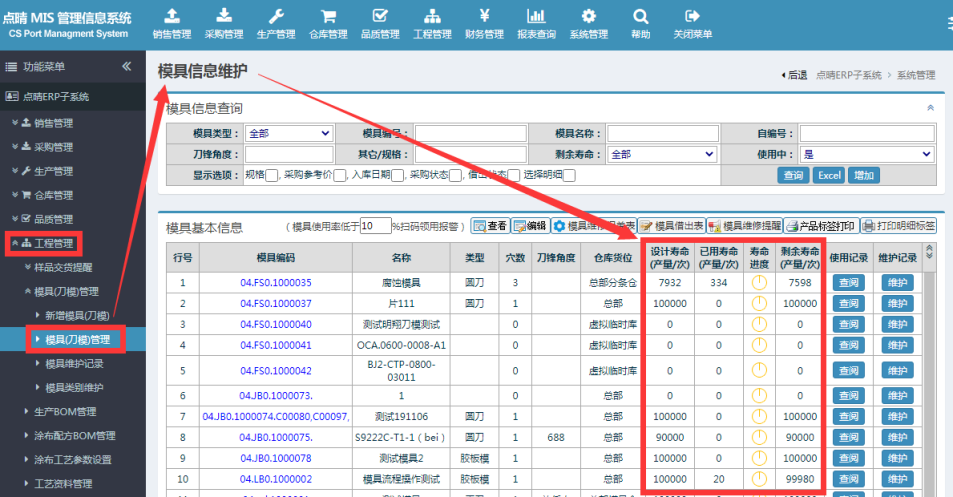

1、自动计算刀模寿命,并对快到期刀模提出预警
进入点晴ERP系统-》工程管理-》模具(刀模)管理-》新增物料,选中类别“模具”:
在上面录入新的模具,和模具寿命自动计算相关的有两个参数:刀模总模数、寿命(预计有效使用次数),如果不知道寿命的话,可以咨询刀模生厂商获取。有了这些参数后,根据物料BOM中绑定的刀模编号,以及生产相应物料时的刀模出入库借用记录,系统会自动计算刀模的使用次数,当接近刀模的设计寿命次数时,系统会自动报警:
特别说明:
由于以上刀模使用次数(已用寿命)是按照成品入库数量、结合刀模模数自动计算出来的,整个过程不需要人工干预,但因为没有考虑调机、废品等影响因素,所以和实际刀模使用次数有一定的偏差。如果本模切厂对刀模使用次数有严格管理要求的话,可以实际人工记录刀模使用次数,然后在移动终端上汇报当次生产刀模使用次数,系统将以实际记录为准来计算刀模寿命。

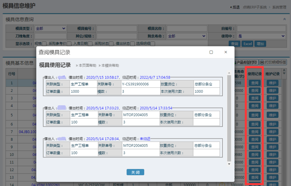

2、提供了刀模使用记录
进入点晴ERP系统-》工程管理-》模具(刀模)管理-》模具(刀模)管理,找到相应的刀模编号,点击后面的使用记录,就可以看到详细的使用记录了:

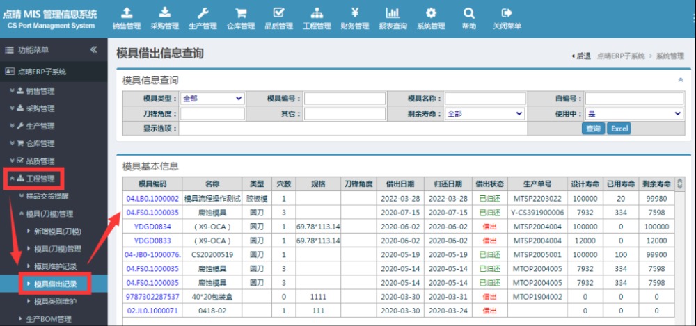

更加详细的借用记录:

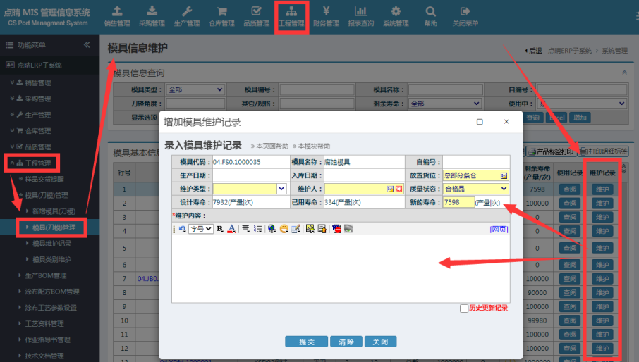

3、提供了刀模维护记录管理
进入点晴ERP系统-》工程管理-》模具(刀模)管理-》模具(刀模)管理,找到相应的刀模编号,点击后面的维护记录,就可以录入此刀模的维护记录了:
录入刀模的维护记录时,如果寿命有变化,那么录入新的寿命,就可以替换旧的预计寿命了。

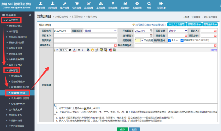

4、提供了刀模维护计划管理
进入点晴ERP-》生产管理-》设备管理-》新增维护计划,找到上述刀模,就可以指定此刀模的维护计划了:
 制定维护计划时,支持按:一次性、天、周、月、季度、半年、年等周期设定维护计划,只需要设置一次即可,以后在预定的周期到期时,系统会自动提醒要进行相应的维护保养计划。
