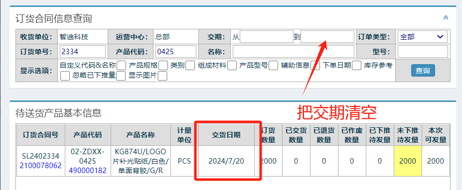

原因2:该订单的交期超过当前日期的一个月内(把交期清空再查询)如下图:

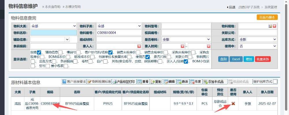

原因3:该销售订单下的物料被禁用了,需要在物料信息维护的界面下重新激活使用。
