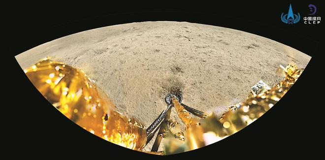

与嫦娥五号任务相比,嫦娥六号任务落点范围缩小了一半,而且在整个落月过程与月面工作过程中,只有鹊桥二号中继星进行支持,所以落月过程几乎全程无法地面干预,完全靠探测器自主执行。
嫦娥六号月背着陆影像
从嫦娥六号着陆-上升组合体实际的落月时间和落月姿态看,误差都在设计指标内,这次落月任务是圆满的。尤其着上组合体在月背软着陆之前,经受住了"最后一落"的冲击。

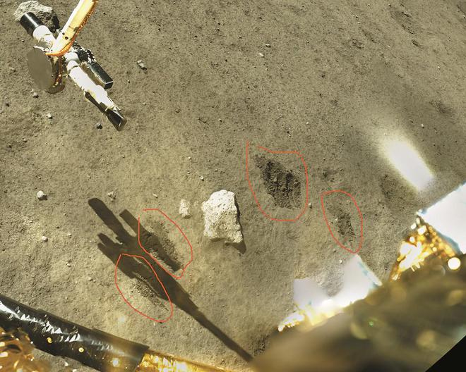

机械臂进行月背表取
为此,研制团队设法提高了采样效率,使嫦娥六号在月面采样的快速化、智能化和自主化方面有了很大改进。他们为表取采样过程设计了17个独立的序列,器上设备能自主判读遥测数据,通过序列组合完成表取采样全部工作。这使得整个采样任务减少了约500条器地指令交互,从而缩短了采样时间。
月背表取不是直接用铲子铲,而是要经过拍照、重建三维地形、生成机械臂运动策略等一系列的智能操作。例如,负责挖土的机械臂有4个自由发挥的空间,选定区域后,它会在面积约七八平方米的范围内完成铲土。最后,采样机构要把钻取和表取的月壤分类打包。
针对月背更加复杂的环境和着陆区月壤特性,研制团队在继承嫦娥五号相关技术方案的基础上,为嫦娥六号采样封装分系统进行了多项升级,设计了适应月球背面采样的控制算法和采样策略,以确保月背采样"采得着、钻得动、封得住、回得来"。
为了能"钻得动",研制团队通过对比多种设计方案,"百里挑一"确定了钻头、取芯机构以及相应构型。例如,钻头被设计为多个切削面,具备高硬度岩石钻进能力,针对不同颗粒度月壤具备切削、拨、挤、排等能力,在实现高效取芯的同时具有良好的层序保持特性。这些钻头功率高达1000瓦,不仅具备对八级硬度岩石的钻孔能力,还配有反复捶打装置和冲击能力,能一边松动月表深层土壤、一边向深层钻取。这些采样机构还能一边钻土、一边打包,像做香肠一样,把钻取的月壤有层次地自动裹进打包袋里。

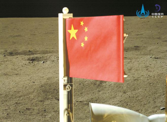

表取完成后,嫦娥六号着陆器携带的五星红旗在月球背面成功展开,这是我国首次在月球背面独立动态展示国旗。这面国旗采用新型复合材料和特殊工艺,其中旗面是由玄武岩熔融拉丝技术制作而成,具有更强的耐腐蚀性、耐高温和耐低温等优异性能。

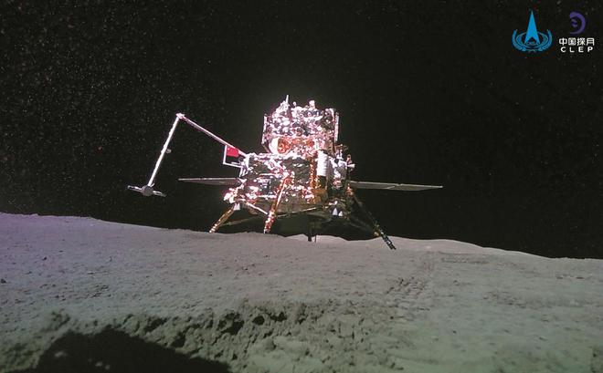

6月4日,嫦娥六号携带的"移动相机"自主移动并成功拍摄、回传了着陆器和上升器合影。该"移动相机"是由中国空间技术研究院研制的月面自主智能微小机器人,质量为5公斤,可在月表自主智能移动。
在嫦娥六号奔月和落月过程中,这台小机器人一直被悬挂在着陆器的侧板外。嫦娥六号完成月背采样后,这台小机器人自主分离到月球表面、自主移动到合适的拍摄位置、自主选择拍摄角度、自主构图,并进行成像位置的智能优化,最终拍摄了这幅着陆器上升器组合体在月球背面的第三视角真实图像。
嫦娥六号着陆器和上升器在月背合影
