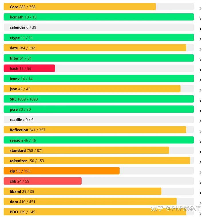

但实际上,peachpie也并没有实现百分之百的PHP的特性,不过也完成了大部分:
更完整的函数表可以参考他的官网.
