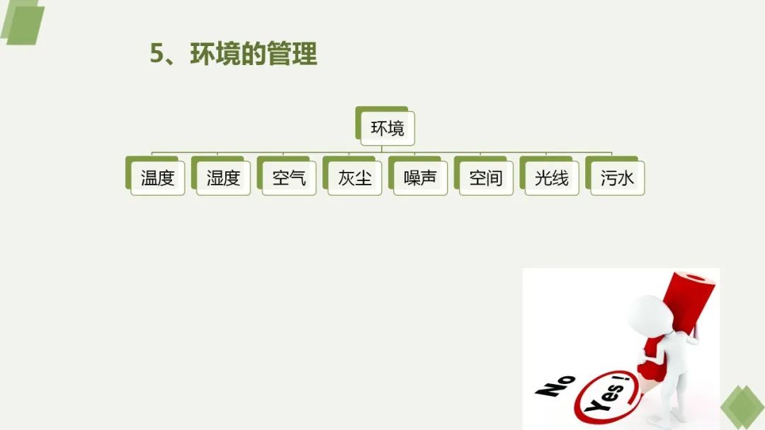

应该留意车间的光线是否充足,空气流通是否顺畅,现场是否有异味,噪音是否太大,车间是否整洁,因为这些也会直接影响工人的心情,进而影响生产效率和产品质量。很难想象一个现场氛围懒散、低落、冷漠,员工或心怀怨气或无所事事的工厂能够做好产品、创造效益。

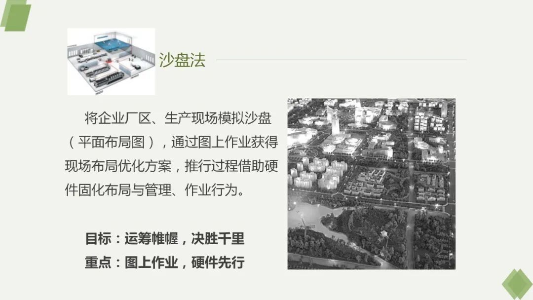

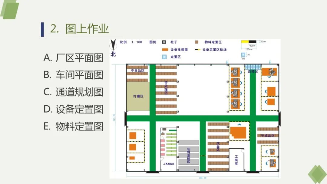

空间利用与布局
中国的很多工厂都好大喜功,生产车间越大越好,结果往往利用率很低,设备及工序布局很分散,除了浪费空间外,物料也在工厂中进行着大量无谓的搬运。而发达国家的多数工厂看起来没那么壮观,甚至略显局促,但是空间利用率高,流转效率也很高。
运输工具不但占用空间,操作成本高,还会鼓励不必要的物料移动。我在一个客户工厂看到很多电动叉车、手动叉车在忙碌地穿梭,但是其中有大量的无谓搬运。例如同一批零件从A区搬到B区加工完后再搬回A区做后道加工,然后搬到C区处理,最后还要再搬回B区,搬运的浪费简直达到极致。

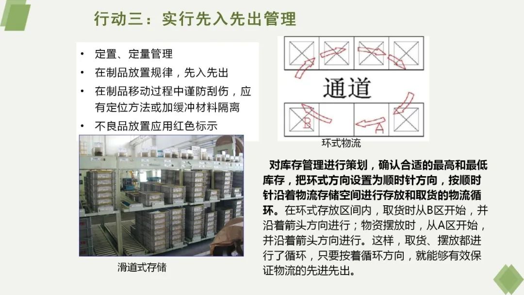

原则上当天使用的生产物料应沿生产线存放,而不是在几个库存区分隔存储,工具和工装摆放应尽量靠近机器。工厂布局应保证产品流动的顺畅性,尽量避免任何隔断。如果在一个工厂中看到物料搬运距离长,搬运路线重复,或者搬运次数多,则说明布局不合理,空间利用不理想,也说明生产线没有做到尽量集结。

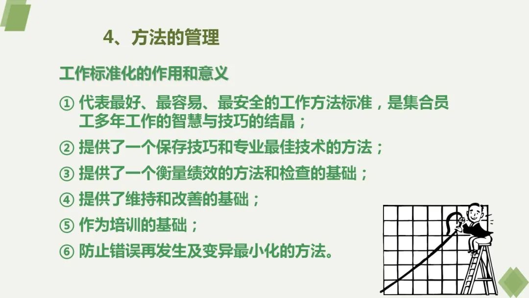

现场标准化

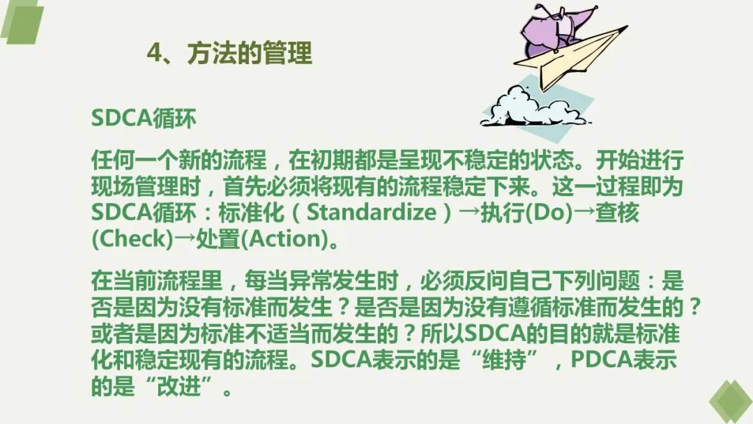

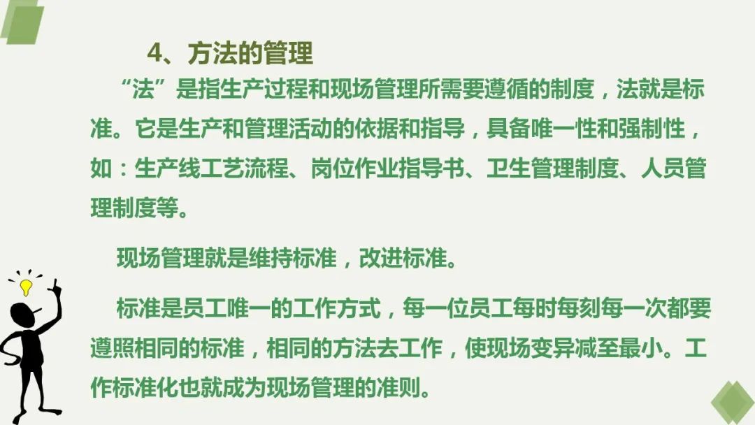

标准是最佳的状态和统一的执行参照。没有标准就无从执行,就没有改进的着眼点。生产现场应该有的标准很多,包括作业和品质标准,5S与安全标准、操作与维护标准,流程与返工标准、安全库存标准等等。
很多工厂现场都有SOP(标准化作业流程),我们可以观察这些标准是否有漏项、能否易于执行、中间是否有断点。检查是否写的、说的、做的一致,质量控制点是否以醒目的标志或颜色加以突出。
通过观察同一个工序的不同员工具体操作过程,可以发现其中是否有差异,包括动作的顺序、操作力度、是否有遗漏等方面。有差异说明员工缺乏标准化操作培训,则产品发生变异的可能性大大增加。
我在一个供应商工厂参观时,发现不同的工人锁四个螺丝的顺序不同,也没有标准扭力参考,全凭感觉,有的工人会锁两遍,有的工人只锁一遍,难怪会发生螺丝脱落,或者一边锁得太紧导致另一边翘起来的质量投诉。

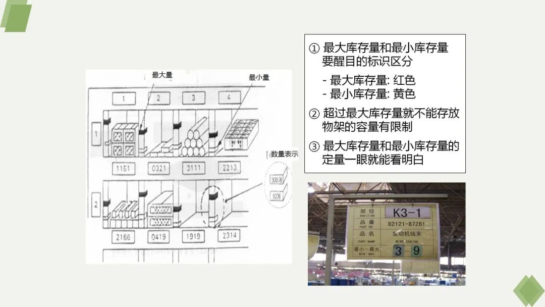

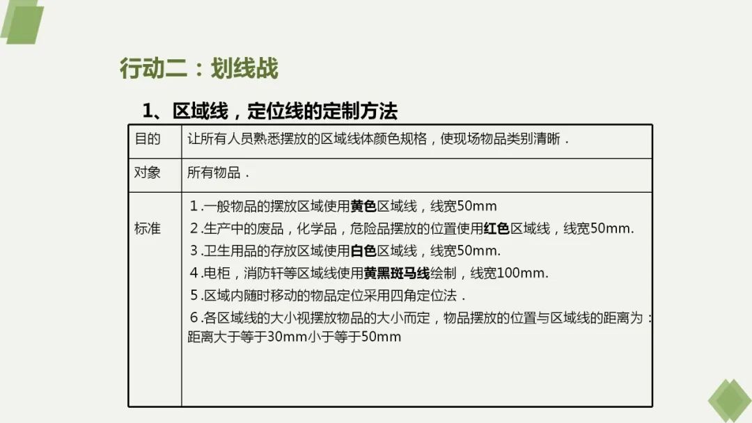

目视化管理是很多高级管理手段的基础,是一个生产企业管理水平的直观传达。在管理良好的工厂中,目视化工具随处可见。包括工作场所的组织与标准化、结果性指标目视化、标准作业目视化、控制性指标目视化、自动防错与纠错目视化、警报机制等等。参观时,应注意寻找各种目视化工具。
目视化的管理看板,可分为静态的和动态的管理看板。静态的看板主要是传达组织长期的管理理念,动态的看板是管理者随时要把握的管理信息,更能反映一个工厂的管理水平和能力。
我看过的很多工厂车间里悬挂了大量的宣传口号,老板还很自豪地炫耀企业文化、目视化做得好。但是这些工厂很少使用动态看板,或者动态看板基本不动,数据信息几个月没有更新过。这说明看板只是做样子的,根本没有起到实际作用。

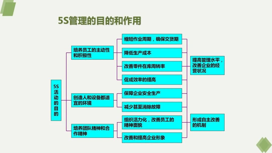

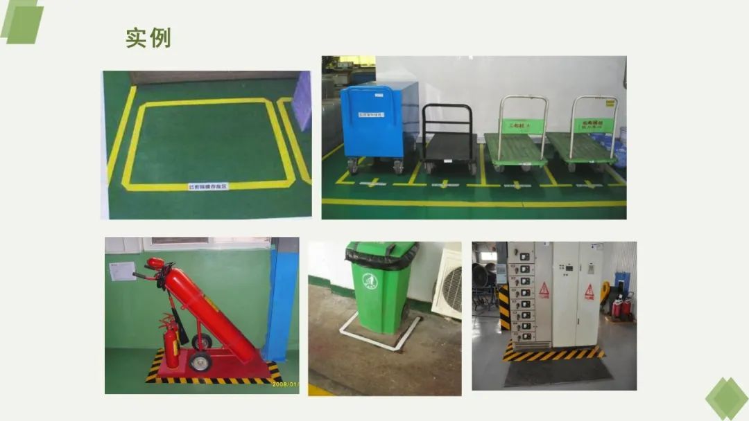

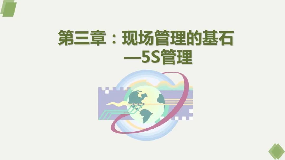

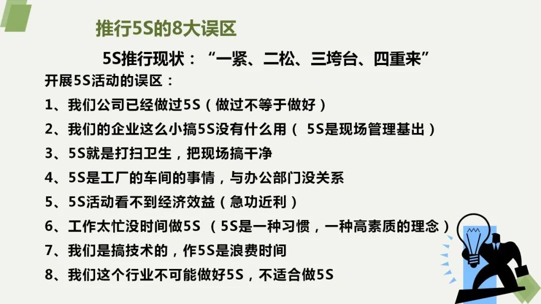

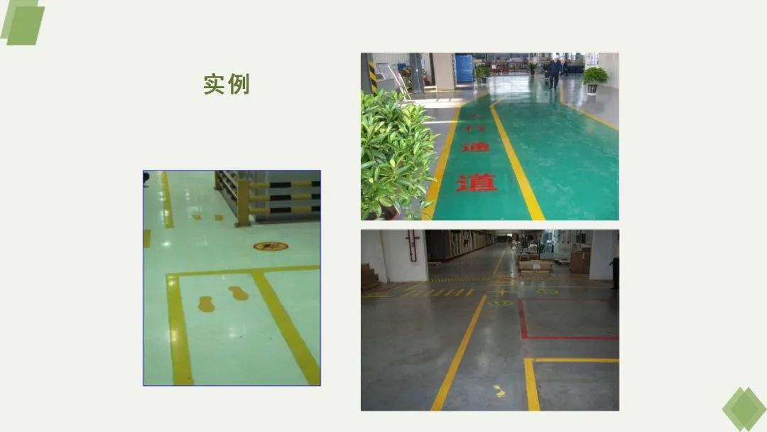

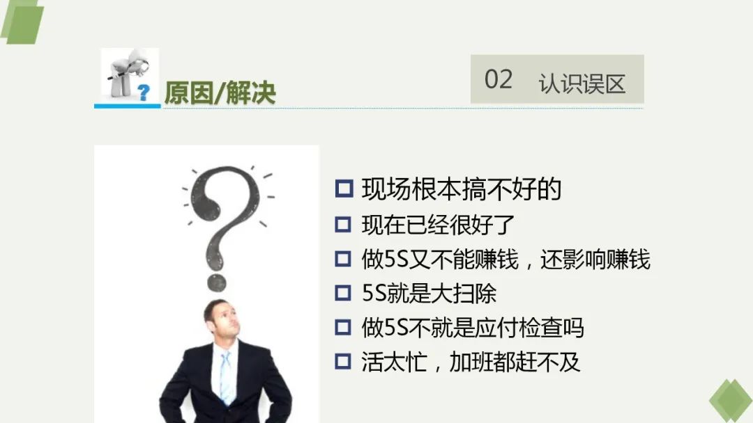

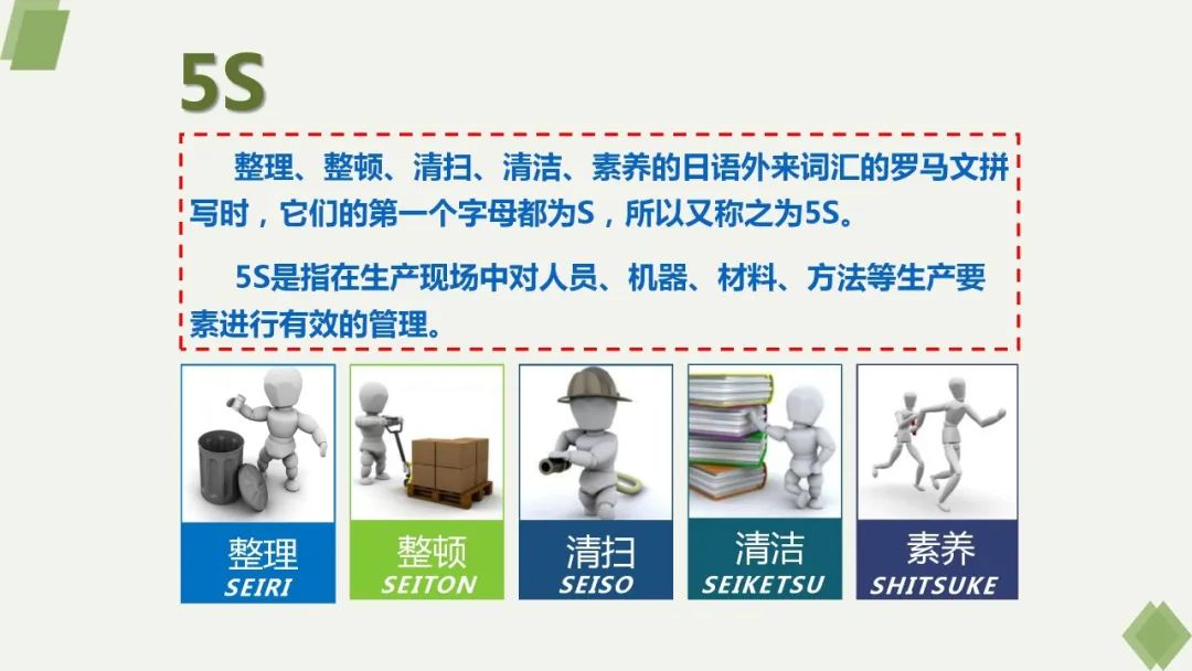

5S是现场组织与标准化的体现,是目视化的底层应用。然而由于种种原因,现实中大多数的中国企业在5S管理方面都走进了误区。

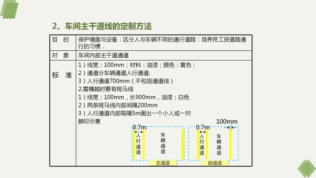

在一家大型电机制造厂,生产车间一眼望过去几乎一尘不染,所有的地面都涂着漂亮的油漆,各种目视化的线条、标识等都做得很象样子,但唯独缺乏安全警示标志。
过于光滑的路面摩擦力不足,人走在上面不小心都会滑倒,手推车、叉车也可能会打滑。这样的表面功夫做得很足,但还是有很多安全隐患。

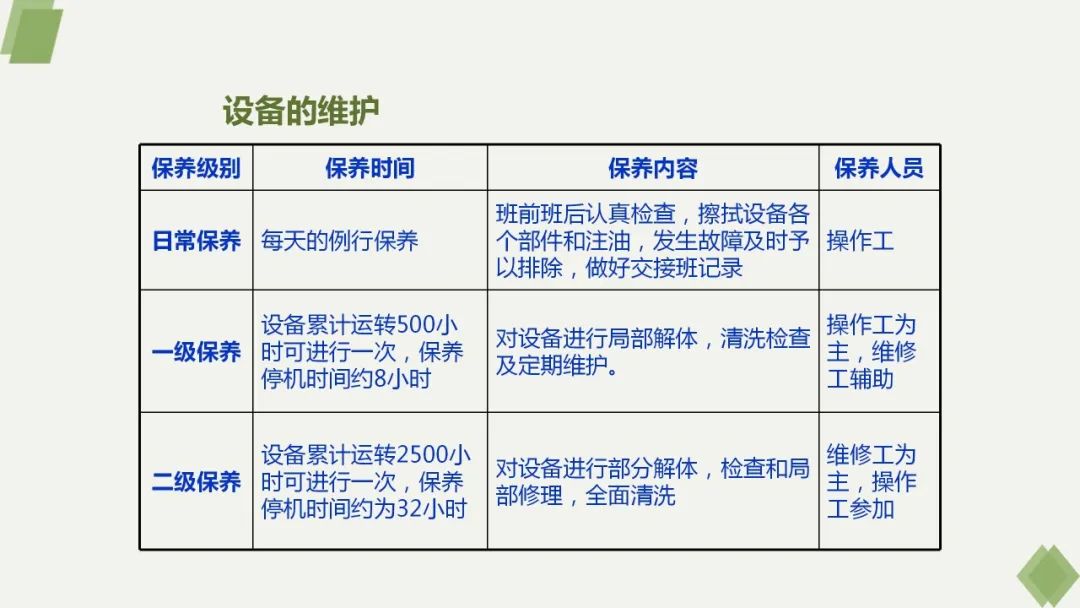

工具设备状态

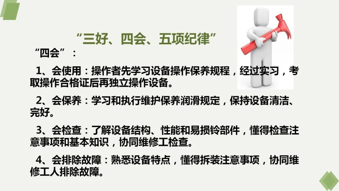

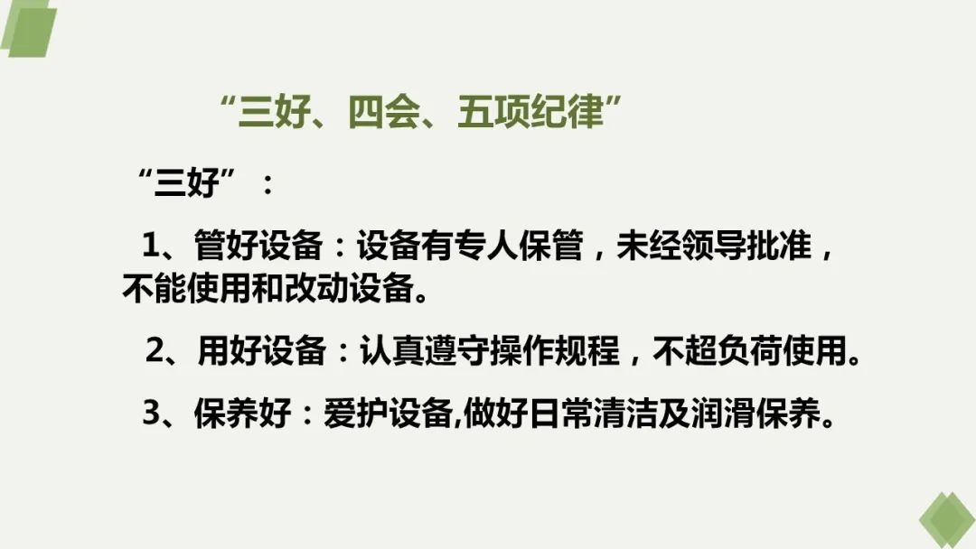

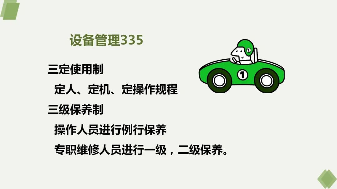

在好的工厂里,设备整洁而且保养良好,设备相关信息一目了然并且即时更新。在一个铸造厂的机加工车间,虽然各种车床都不是很先进,甚至历史很长,但都在良好的状态下运转。我看到每台机器的侧面都醒目地贴着一张卡片,上面记录着该设备的型号、采购日期、价格、供应商、维修记录、保养记录等等。
此外,日常点检表也记录得很完整,有的点检表上清晰地记录着操作工发现的隐患,以及设备部门的签字及处理方案。这说明设备管理和保养形成了良性体系。
在另一家工厂,我看到一台大型真空浸漆机处于待修理状态,据说是密封橡胶圈老化需要更换,但配件要一个月以后才能到位。这台设备上没有任何维修保养记录,虽然有每日点检表,但对这样的易损件直到严重老化不能使用才发现,说明点检不到位或者敷衍了事。这台设备的故障本来可以很早就产生预警并做好相应的准备工作,不至于造成停机一个月严重影响生产交货。
在现场还可以向员工了解,操作人员和产品开发人员是否参与了设备的采购决策。一线工人和参与产品开发和生产的人员最清楚新设备的优缺点,也最了解生产线的实际需求。在很多工厂设备采购都是由高层或设备部决定,很少征求一线人员意见,导致大量后续的问题。
例如我参观过一家提供机加工配件的供应商,在现场看到好几台高精尖的设备处于闲置状态。询问现场管理人员,原因是这些设备的运转需要大批量单一同型号的产品才合算,而该工厂从来都没有过这样批量的订单。此类问题本来是可以通过前期各部门的广泛介入来避免的。
此外,如果有机会观察一下设备切换过程,或者了解一下换型时间及换型之后的生产批量。看工厂是否能做到将外部作业与内部作业区分,是否能做到快速换型,切换之后的生产批量是否合理。这些都直接影响工厂的生产效率、库存和生产成本。
