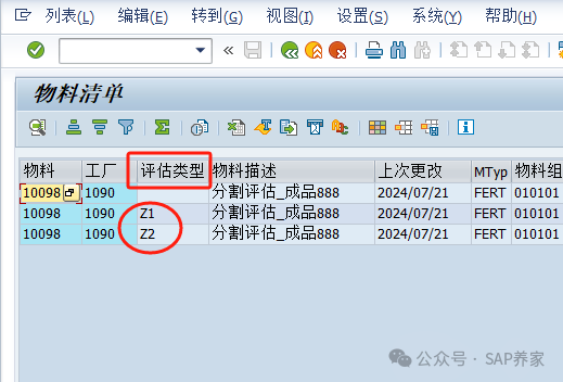

我们看两张图:
我们说的分割评估,就是指的是第二张图。

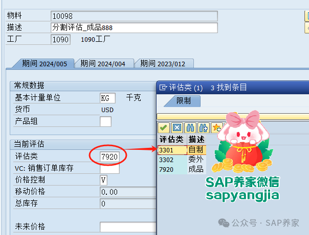

当启用分割评估功能后,就可以配置评估类型了。

例如:前面第二个图中,Z1代表自制生产  Z2代表委外生产。

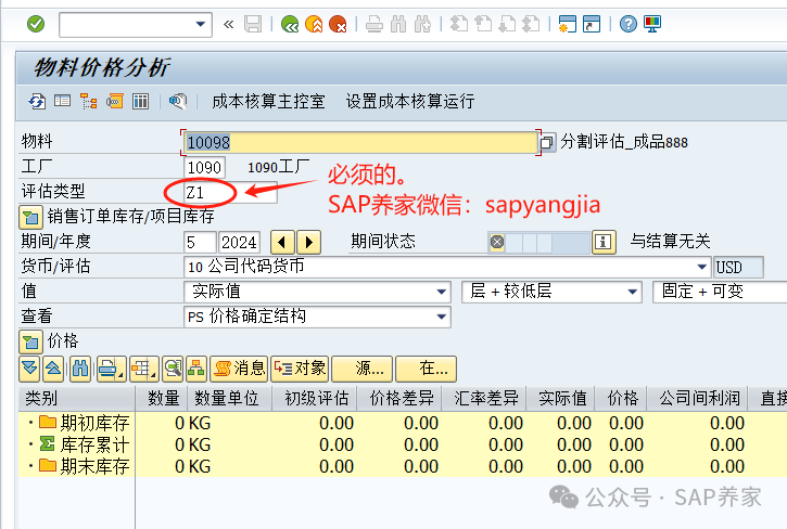

我们一旦启用了分割评估,SAP中所有业务都要求输入评估类型,比如领料、入库以及物料分类账。
启用了分割评估后,两种评估类型几乎完全独立运行。

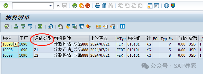

我们再看一个图
看到没,除了Z1、Z2 还有个空白的,为什么呢?

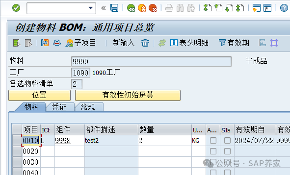

我们前面讲过,SAP中所有业务都要输入评估类型,但是当这个物料作为别人的BOM时,就不能输入评估类型了。
注意:我们说的是不能,为什么?
我们思考下:半成品无论自制也好,委外也罢,对于成品来讲都是一样的。一旦我们搭成品BOM时半成品用了评估类型,那么是用Z1还是Z2呢?还是说搭建2套BOM ,都不合适。因此我们说不能。
但是呢,Z1 和Z2 的价格毕竟不一样,我们取哪个呢?答案是取前面那个评估类型为空的那行。
这个空白行的价格,需要设定取Z1、Z2的比例。可以是 五五开、四六开、三七开等等。
比如:Z1价格10元,Z2价格12元,四六开。空白行价格= 10*0.3 + 12*0.6=10.2 ,半成品转到成品上的单价就是10.2

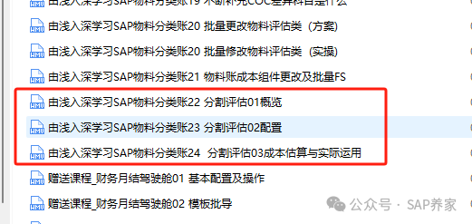

对于分割评估的运用还是有些复杂的,我已经录好了视频,已经购买了由浅入深学习SAP物料账的朋友,可以直接去看22、23、24节。
