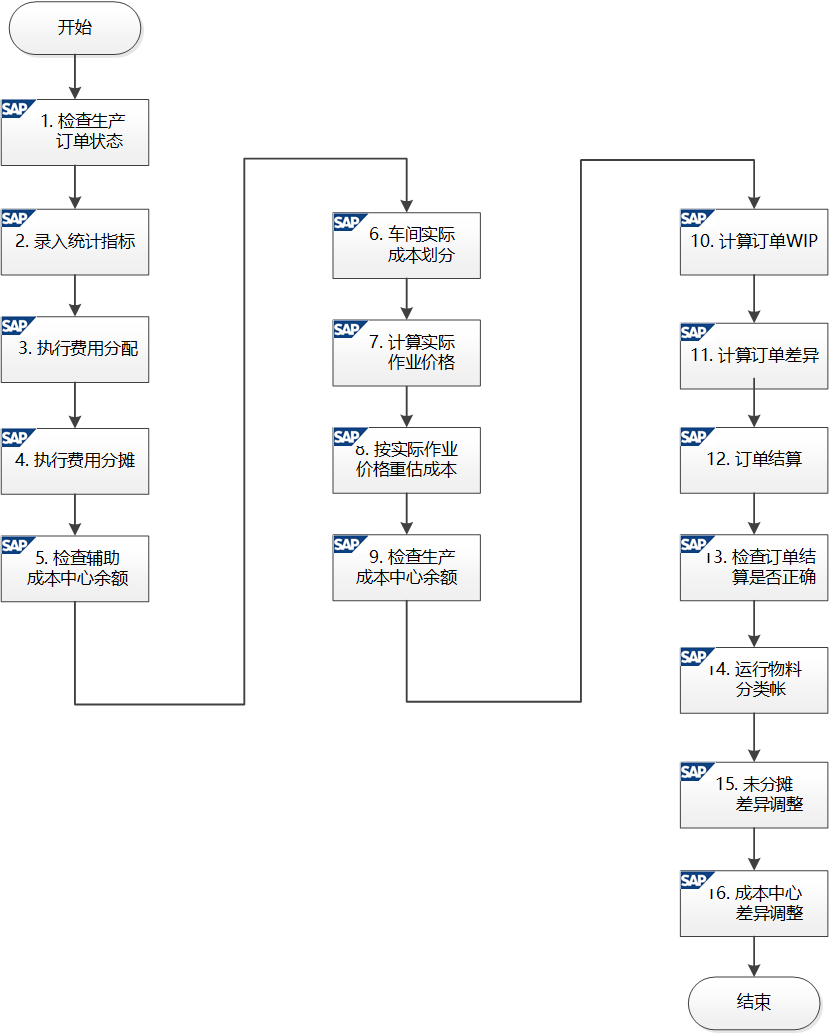

14)实际成本划分:KSS2执行费用分割,将生产成本中心的费用进行分组,计算每出一组的金额。
15)计算实际作业价格:KSII计算作业类型实际价格,根据上一步计算的金额除以成本中心作业类型数量得到实际单价。计算完成后通过KSBT检查作业价格,如果价格为0说明计算失败。
16)按实际价格重估订单成本:CON2按实际价格重估。订单报工时以计划作业价格从成本中心结转成本到订单,月底得到成本中心实际费用后,计算出实际作业价格,将作业成本差异调整到生产订单上。执行完CON2之后,需要检查生产成本中心余额是否为0,如果不为0需分析原因,再进行下一步操作。
17)计算订单WIP:KKAO计算生产订单在产品金额。
18)计算订单差异:KKS1/KKS5计算生产订单投入产出差异。
19)订单结算:CO88生产订单结算。执行完CO88后,需要检查订单结算是否正确,公式为“生产成本-投入 + 制造费用 = 生产成本-产出”。例如生产成本科目编号为5001开头,核对5001*科目的余额和生产成本中心费用总额是否相等即可。
20)运行物料分类账:CKMLCP运行物料分类账。运行物料分类账主要处理以标准价计价物料的差异,运行完物料分类账之后,差异科目余额应为0。一般执行到“过账清算”时,执行CKMVFM分析未分摊差异,然后再执行“过账清算”。
21)未分摊差异调整:F-02录入凭证。执行完CKMLCP之后如果存在未分摊差异,手工将差异科目调整为0,一般调整至主营业务成本。
22)成本中心差异调整:F-02录入凭证。执行CON2作业价格重估后,成本中心可能存在尾差(一般都是几分钱),手工将其调整至主营业务成本。如果以标准价计价的物料消耗到成本中心,执行完CKMLCP之后差异被重估到成本中心,此差异也需要调整到主营业务成本。
