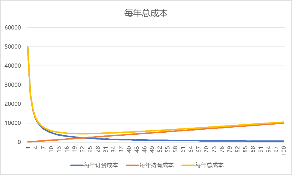

把持有成本的公式也加进去,就会得到这样的一张图。当张三每次只买一包咖啡豆时,年持有成本是100元,当他一次性买100包,年持有成本就高达10000元。
图中订货和持有成本在某处相交了,他们的交叉点,是否可以给我们一些启示呢?
根据此前提出的要求,我们的目标是最小化订货成本和持有成本之和,现在就可以把这两项成本加在一起,得到了这样的公式:
每年总成本=每年订货成本+每年持有成本
=50000/Q+(100×Q)
我们把每年总成本曲线也加进来,就会发现它是一条很有意思的线,一开始随着订货数量的增加而减少,但是到达一定量之后,总成本开始回升,我们要求的就是这条曲线上的最小值,这里就是经济订货量。

有两种求解方法,第一种是穷举法,我们知道订货量不可能小于等于零,而且它肯定是一个整数,比如10,20,30,只要把公式列出来,在Excel里输入1到100的数字,然后很快就能计算完毕,在筛选中查找最小的总成本对应的数量就行了。
比如在下面这个公式里,当Q是22时,就能得到最小值4473。
每年总成本=50000/Q+(100×Q)
第二种方法是使用微积分来求解,我们从上面的曲线上看到有一个最小值,而微积分正好可以帮助我们找出那个极值。极值是曲线斜率是零的地方,也就是曲线的“谷底”,可以使用一阶求导来计算。
好了,数学就讲到这儿,不再深入展开求导过程了,否则读者又要跑光了。好在这里有一个公式,可以快速帮我们算出经济订货批量。
EOQ=√((2×年需求量×每次订货成本)/每单位的年度持有成本)
=√((2×500×100)/200)≈22
四舍五入后,张三每次最经济的订货数量就是22包,能够让他获得订货成本和持有成本总和的最小值。
