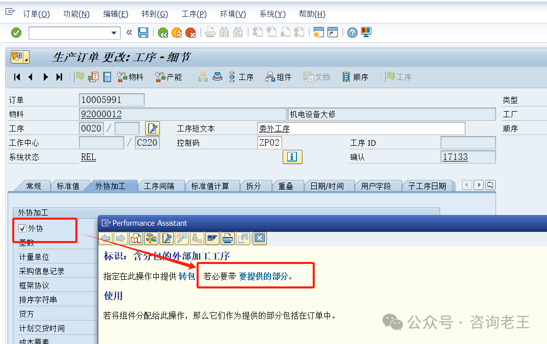

上面这个用户遇到的问题,表面上看是工序外协订单无法进行收货确认,但深层次的控制却在生产订单的外协工序上。
在生产订单外协工序中,有个不起眼的字段叫“外协”,正是这个字段控制了工序外协业务中是否要发组件给外协供应商。注意看这个字段帮助中的解释,虽然这个翻译确实不太通顺,但请注意看下图中标红框的部分,简单来讲就是,如果勾选这个选项,就是后面要将组件物料发给外协供应商,外协工序收货确认时进行组件分包库存的扣减;如果不勾选就是不发,外协工序收货确认时也不会进行组件分包库存扣减,仅此而已。
3
解决方案说明
经过上面的原因分析,相信大家也都知道了用户遇到这个问题的原因,主要原因就是在生产工艺路线的外协工序维护的时候勾选了“外协”这个选项,导致后续产生的委外采购申请和采购订单都下挂了组件物料,进而此工序外协订单在收货确认时,系统判断需要进行组件分包库存的扣减,然后就出现了一开始的那个错误消息。

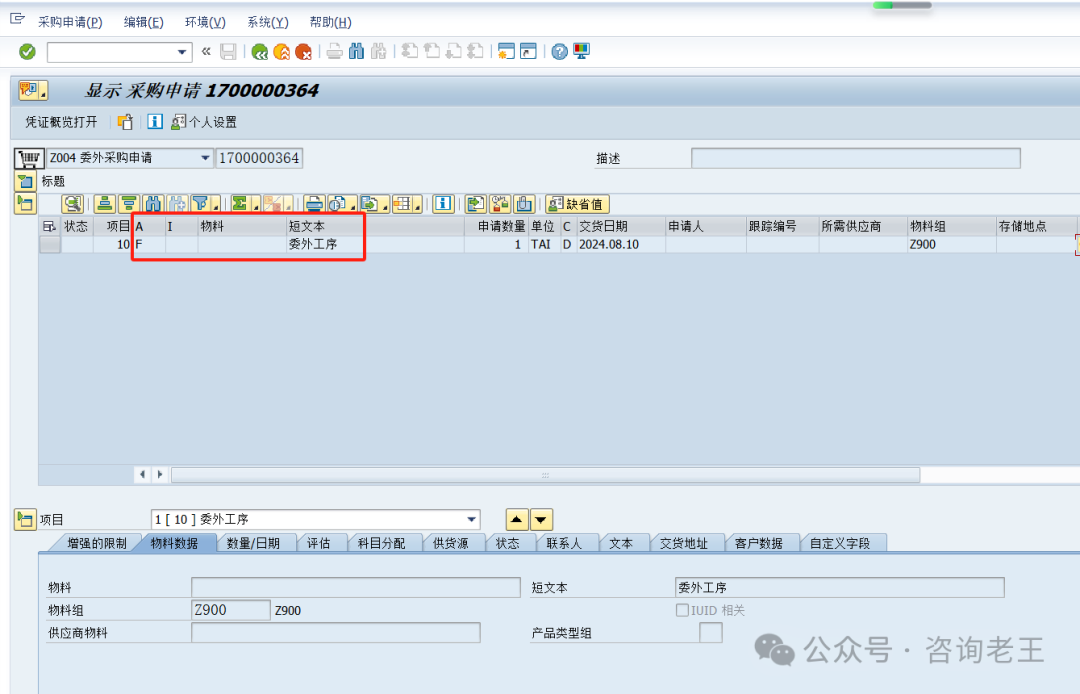

  • 生产订单外协工序中不勾选“外协”选项,生成的工序外协采购申请如下图:

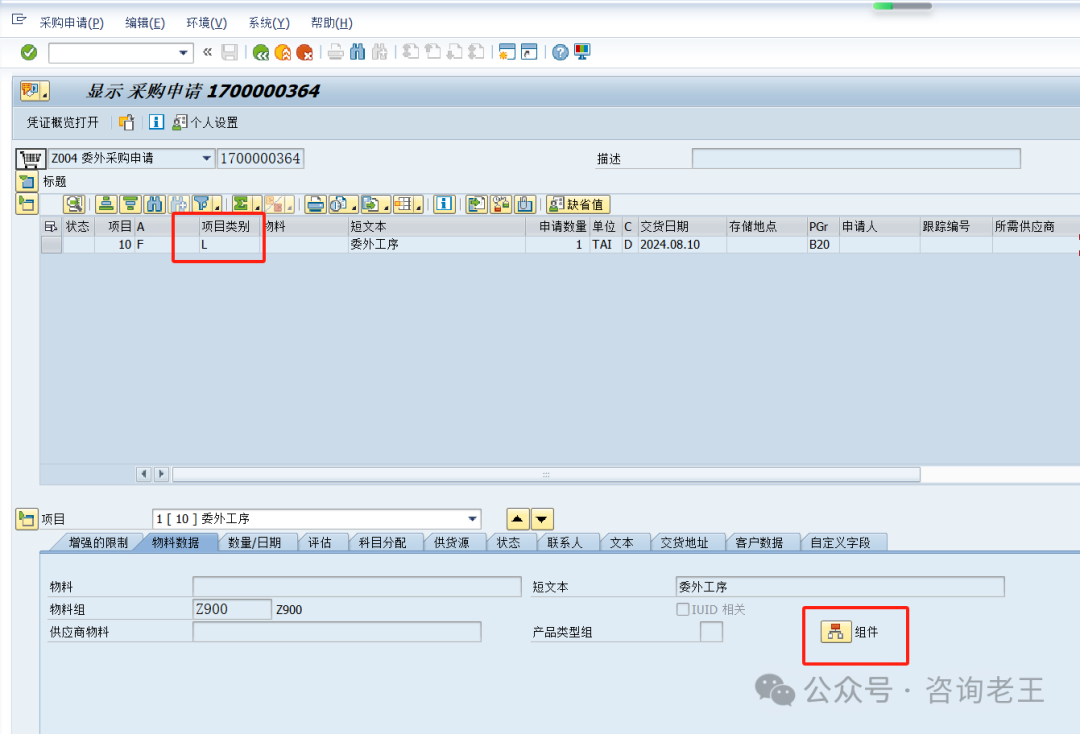

  • 生产订单外协工序中如果勾选了“外协”选项,生成的工序外协采购申请的项目类别是“L”,且在“物料数据”选项卡下有“组件”按钮,如下图:
