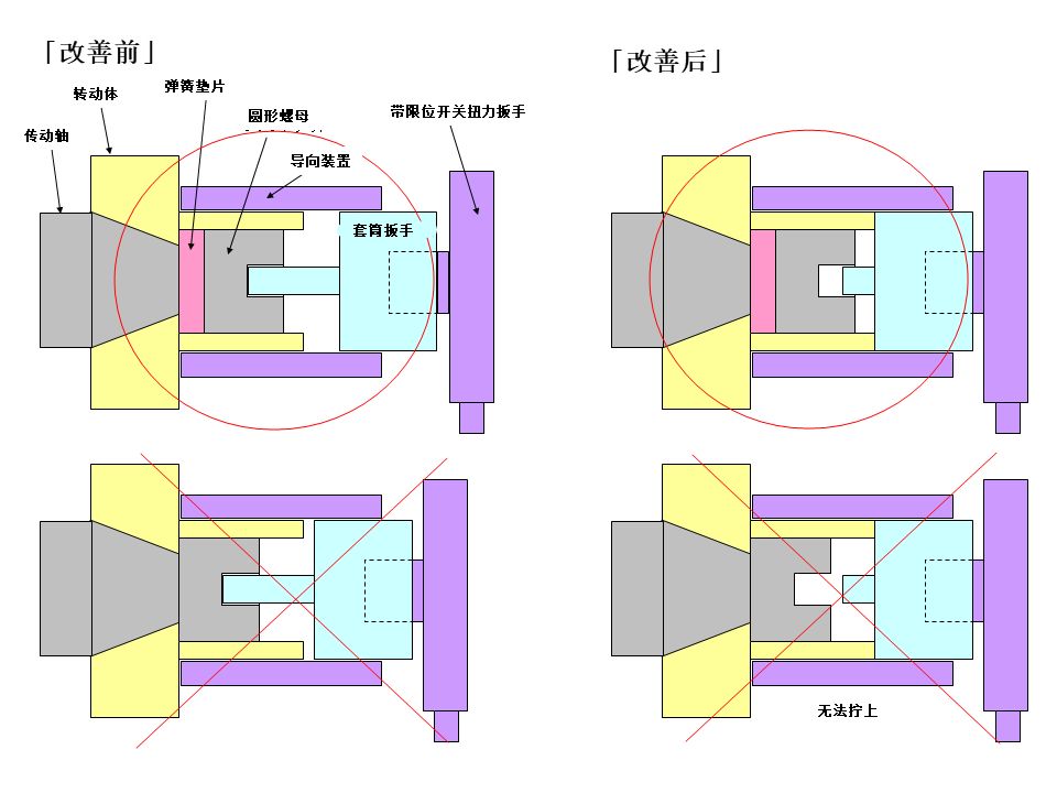

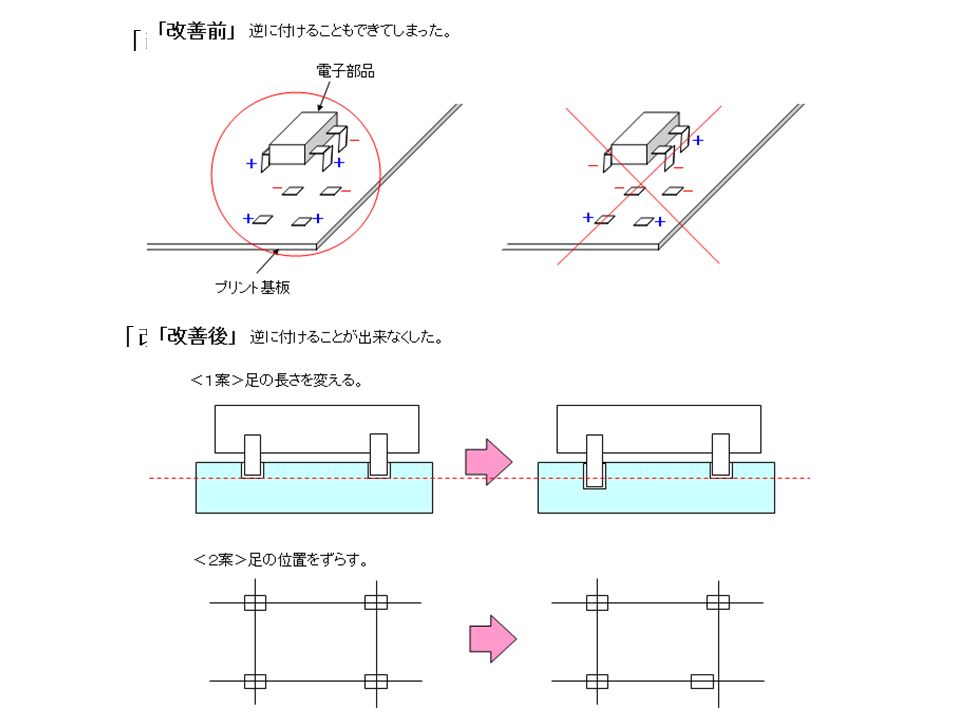

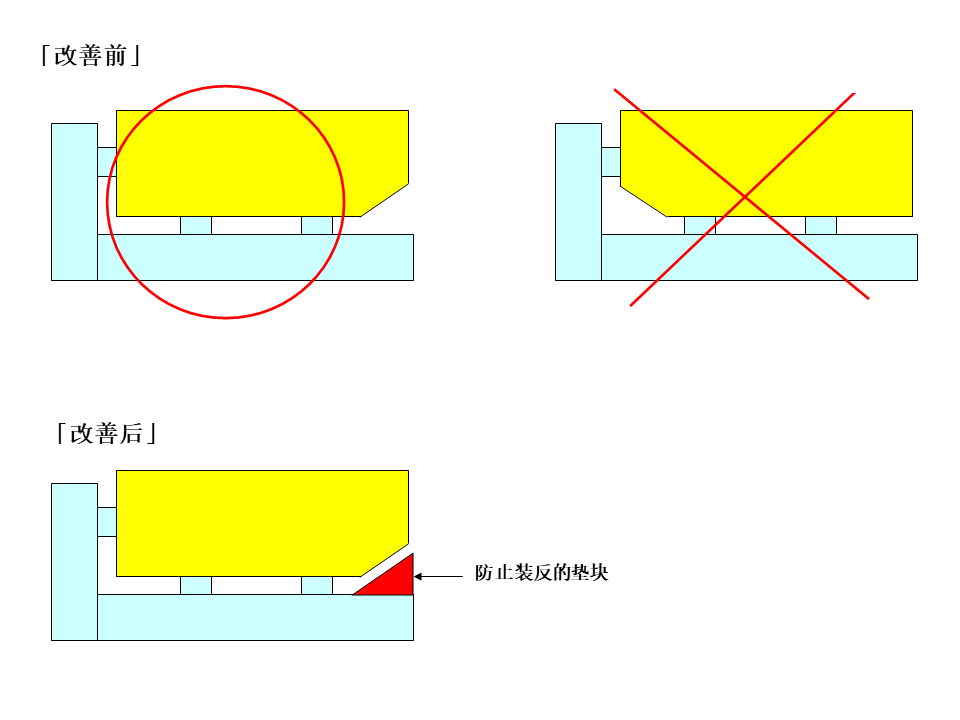

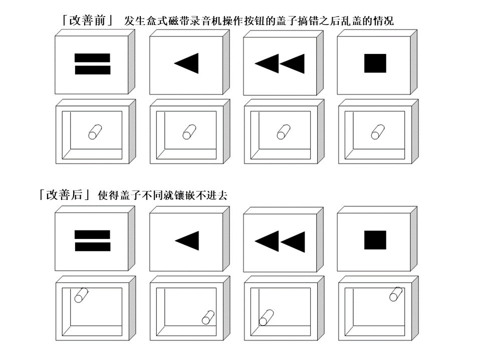

1.无法装错,想装错都不行

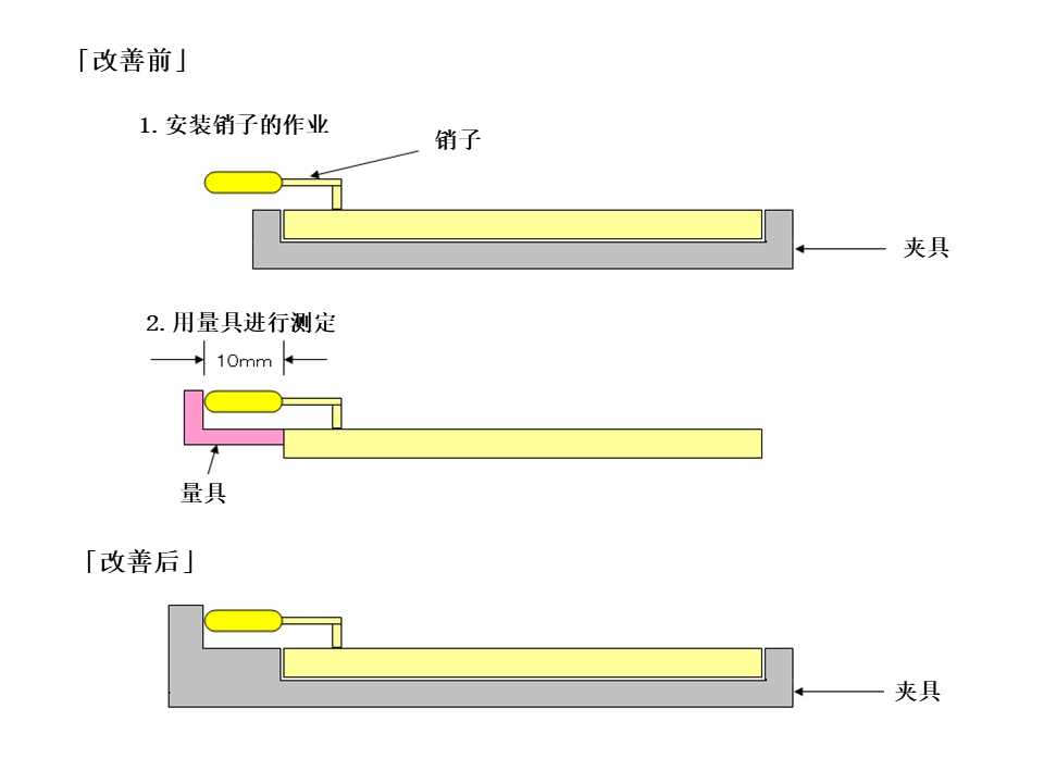

2.夹具与量具的结合:不必每次都要测量

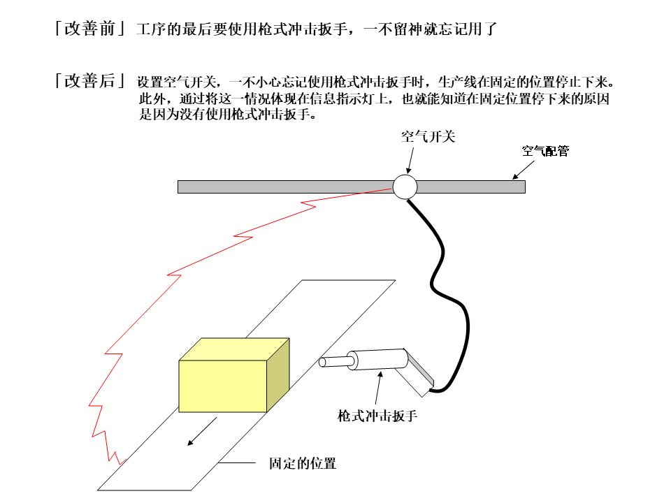

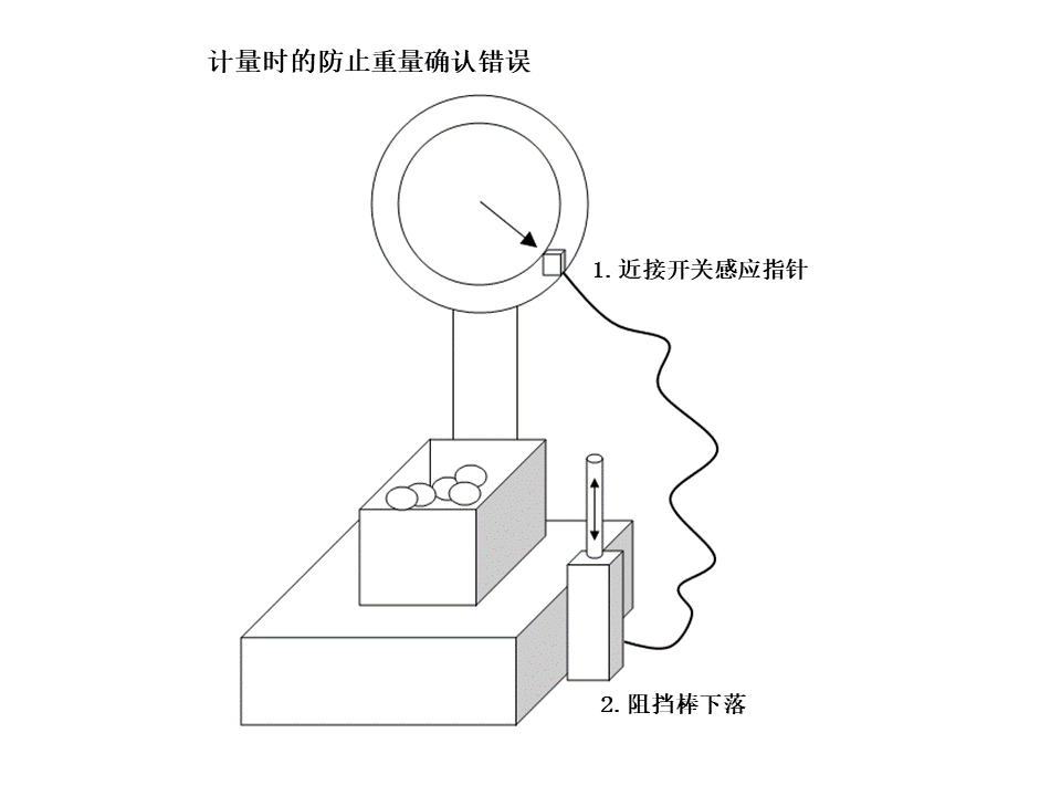

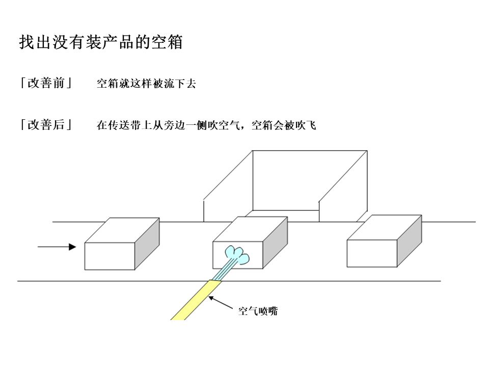

3.善用身边的一切:空气的活用

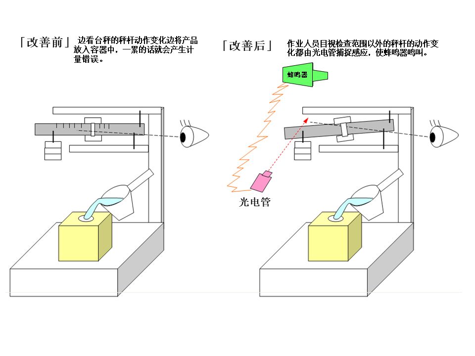

4.哎?工具不好用了呢?漏放可被发现

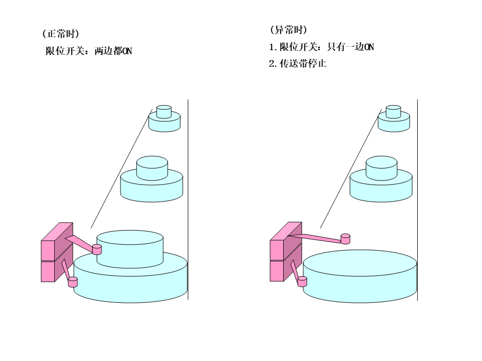

7.第一次就把事情做对

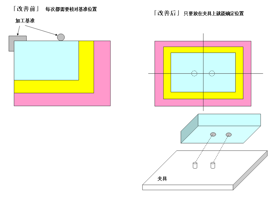

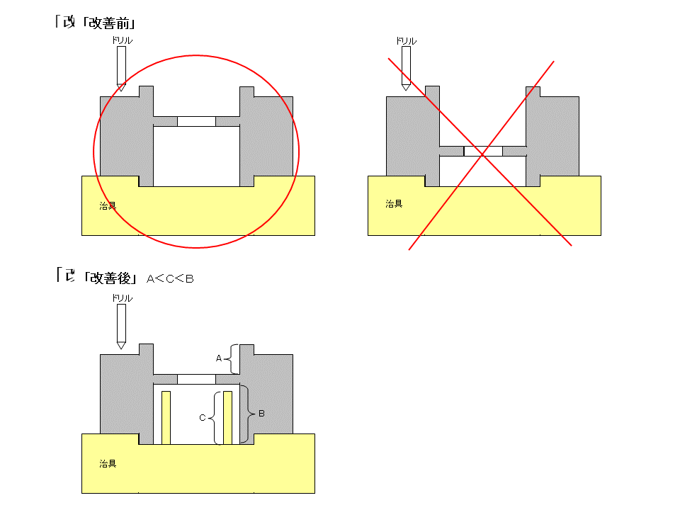

10.定位?瞄准?NO!
