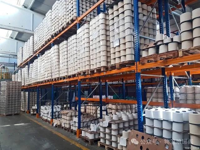

其中,分区策略
按货物特性分区:可以根据货物的外形尺寸将仓库分为大件区、散件区和成件区,或者按照出货频率将仓库分为快速流转区和满速流转区。
按拣货单位分区:在同一储存区内,将储存单位与拣货单位进行分类,例如按瓶、箱、托盘等单位进行拣货。
按拣货方式分区:在同一拣选单位内,根据不同的拣选方式或设备进行分区,例如电子标签货架拣选区、RF拣选区和台车拣选区。
按工作分区:将拣货区域划分给一个或一组固定的拣货人员负责。工作分区的数量可以根据总拣选能力需求和单一工作分区的预估拣选能力来确定。

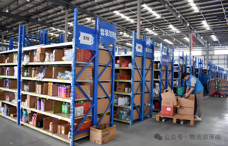

1. 手工拣货
这是一种传统的拣货方式,也是目前仍然广泛使用的方式。拣货员手持拣货清单,按照顺序在仓库中逐个选取货物,将其放入拣货车或篮子中。这种方式很考验操作员的熟练程度,且需要大量的人力资源,容易出现错发、漏发等问题。

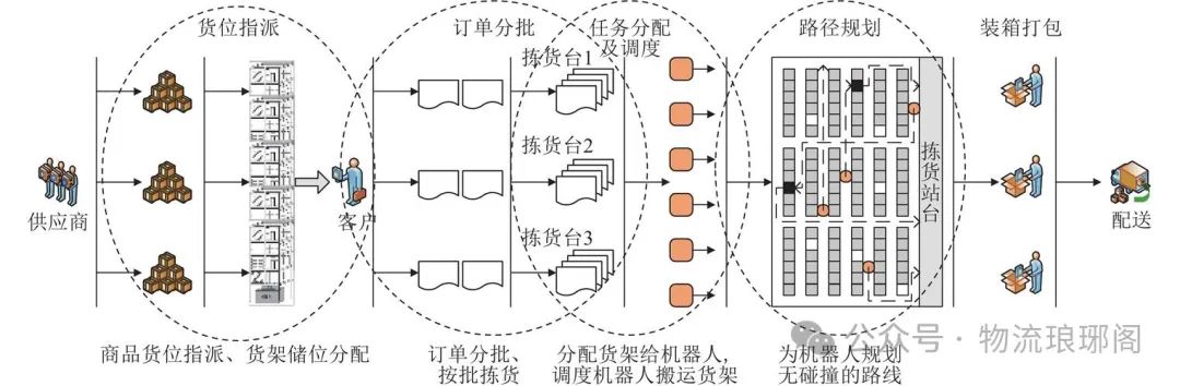

2. RF拣货
RF(Radio Frequency)拣货是一种用于提高拣货效率的无线拣货技术。拣货员手持RF终端设备,扫描货架上的条形码或二维码,将货物信息转移到系统中,减少了人工输入的错误。RF拣货可以实现批量拣货和多人拣货,提高了整体效率。
3. 视觉拣货
视觉拣货是一种智能化拣货系统,通过无人机、智能车、机器人等设备,利用计算机视觉、运动控制、物联网等技术,实现自动化拣货。这种方式不仅提高了拣货效率,还降低了拣货成本,对于大批量、高精度、高效率的场合非常适用。

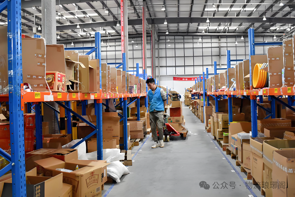

一、优化仓库布局
一个合理的仓库布局是高效拣货的基础。
(1)合理划分区域,将相近或相关的商品放在一起,以减少员工的行走距离。

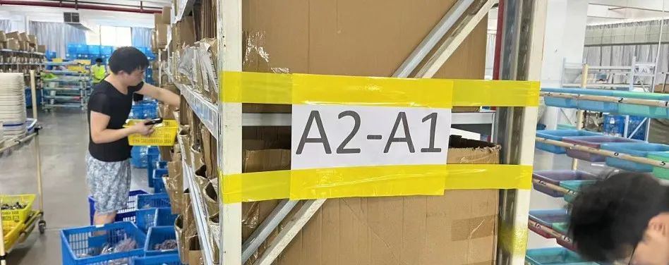

(2)合理设置货架和储物柜,保证货物摆放整齐、清晰可见。
(3)使用标识和标签,方便快速找到需要的商品。
(4)根据货品的流通频率调整货物存储位置,将常用货物放置在最易取得的位置上,以减少拣货时间。

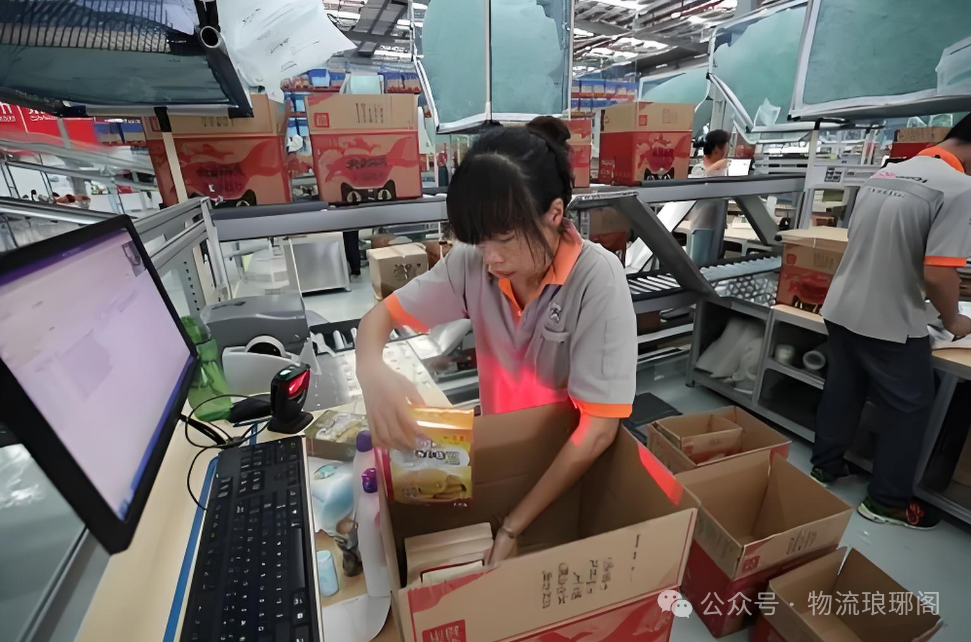

四、设立分拣区域,使用辅助拣选搬运设备
在没有分拣区的仓库里,拣选员为了找齐订单的货物,往往需要大量的走动,这其实是很浪费时间和体力的,设立专门的分拣区域就能大大减少拣选员的走动距离,提升拣选效率。
另外,人工搬运的效率很低,一般还会借助叉车、托盘车、AGV等设备来帮助拣选员拣选货物,这也是提高拣选效率的有效方法之一。

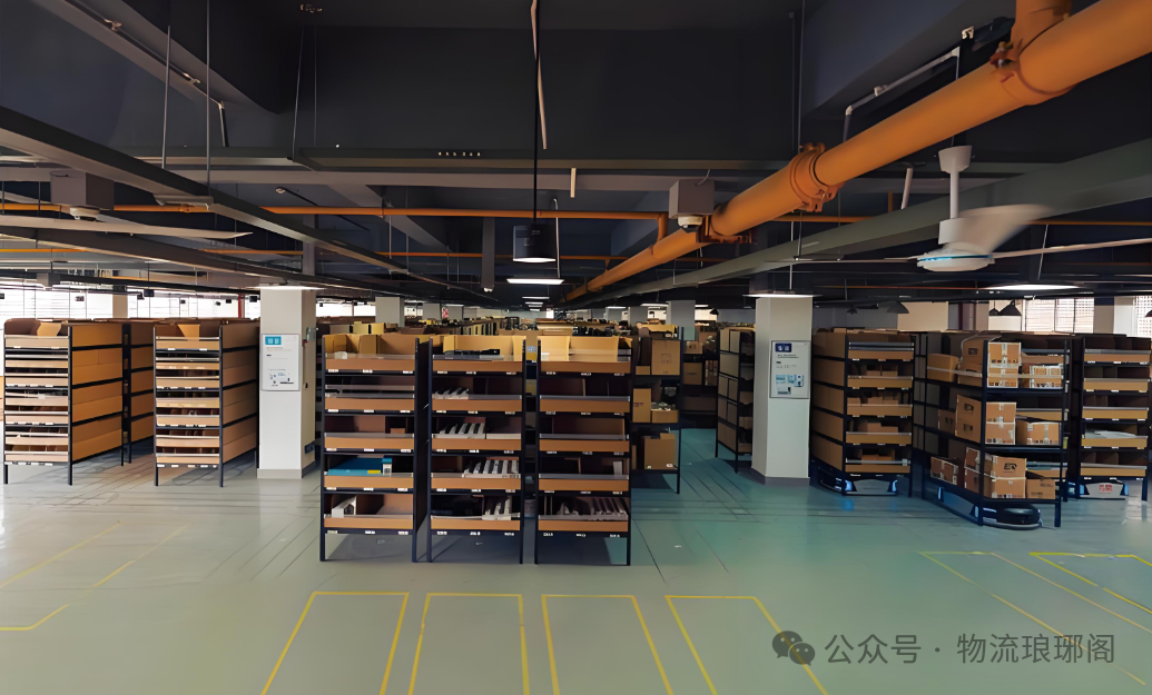

五、拣选流水线作业
目前很多电商仓库都已经不断推动拣选流水线作业,即货到人拣选,拣选员不用走动,只要在工位上等待流水线的货物过来完成拣选即可。
总结,现代仓库想要提升仓库拣选效率,最有效的方法就是逐渐实现仓库的无纸化,智能化,全自动化发展,那样才是符合现在发展趋势的仓储公司前进方向。
