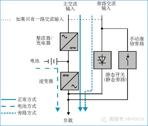

在线式UPS运行原理
不管电网电压是否正常,负载所用的交流电压都要经过逆变电路,即逆变电路始终处于工作状态。
功率等级0.7-1500KVA左右

UPS供电系统
一个完备的UPS供电系统,是由前端配电(市电,发电机,配电柜),UPS主机、电池、后端配电组成,附加后台监控或网络监控软/硬件等单元。

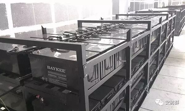

UPS -电池:电池管理
充电保护(过压及过流充电保护,温度补偿)
放电保护(关机截止电压设定及调整,自动脱扣)
电池智能化管理(检测和报警)
后备时间计算和显示:额定负载后备时间T
75%额定负载1.6T; 50%额定负载2.5T; 33%额定负载4T
充电能力及充电时间:10%~25%额达容量充电能力
充电时间计算:T=AH/I充电×(充电效率80% )

电池计算和配置
精确计算:恒功率计算法
1、截止电压确定:
1.67V/cell<放电30分钟; 1.75V/cell放电30~60分钟;
1.83V/cell>放电60分钟
2、计算每个Cell电池恒功率数据:
3、根据厂家恒功率放电数据表选择满足计算结果的电池规格。
