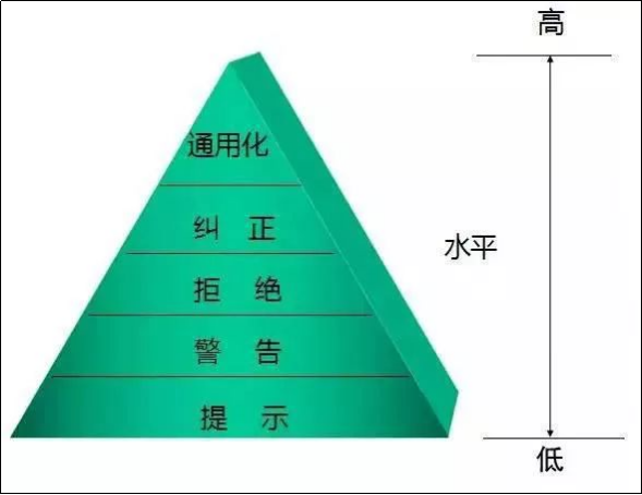

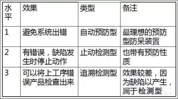

防呆的等级
根据防呆装置的防呆效果,可将其分为3个水平:

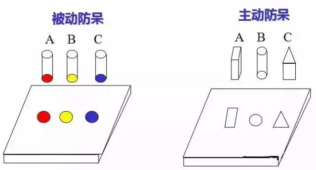

设计防呆
会造成错误的原因从根本上排除掉,使之决不发生错误。
(1).用排除的方法来达成。
例:软盘侧边范再写孔之一小塑料块拨下,便能防止再写。
(2).用“不对称的形状”来达成。
例:吸塑半成品冲裁刀模进行不对称设计,防止半成品反冲发生失误。

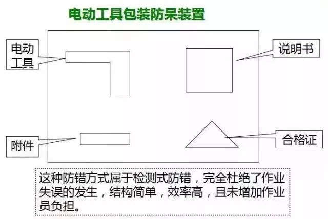

例1、电动工具包装防呆装置
问题:电动工具,附件,说明书及合格证 作为一个一体化包装送至客户,但总是发生漏装或错装事件,在对包装配线员工进行培训及惩罚后效果均不明显。

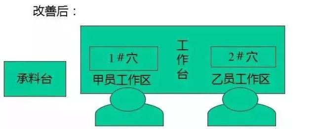

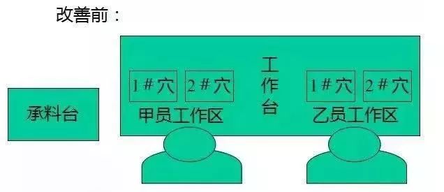

例2、手机壳生产混穴的防呆改善
问题点 :1#,2#混装
原因分析:人的生理极限造成不可避免的遗漏
解决措施:改变流程,每人只负责一个穴号的产品并定好产品的摆放区域。
效果:改善前混穴率为1%,改善后没有混穴。
